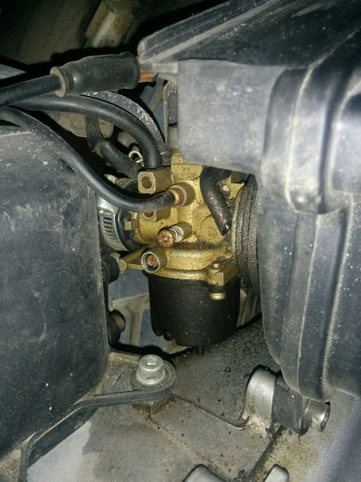

Mais une photo de ton carburateur et on va voir selon ce que tu veux comme starter manu ou auto

Oui j'ai pas l'impression que se soit un Dell'Orto

Tu prend auto ou manuel à levier pour ta photo je vois pas le starter donc cela m'avance pas .:(
Prend pour montage souple sa c'est sur

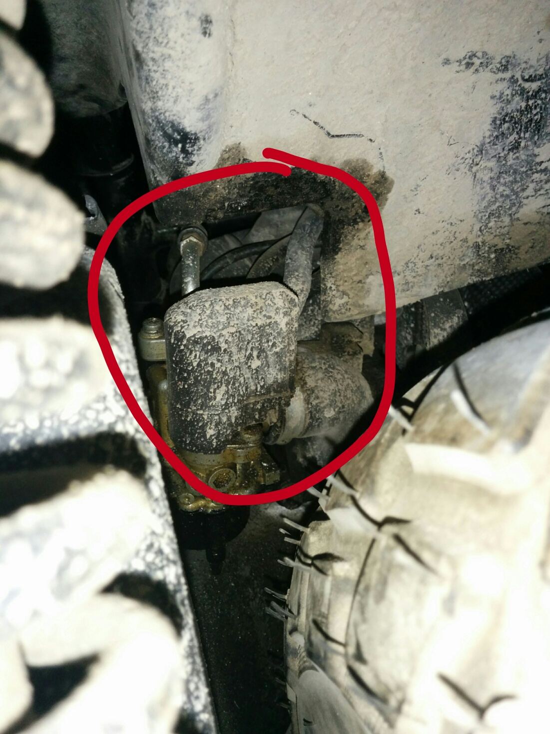

Merci beaucoup pour votre réponse rapide demain je ferai une photo plus visible pour le monté c'est un peu dur??

Bonjour non c'est facile il y a un capuchon en plastique 2 vis et 2 fil électrique.
Bonjour oui je confirme tu peux acheter un phva 17.5 sans starter d'ailleurs tu trouve une capsule blanche dessus quand ils sont vendu sans .
Tu pourras remettre le tien en faisant comme  je t'ai dit avant .
