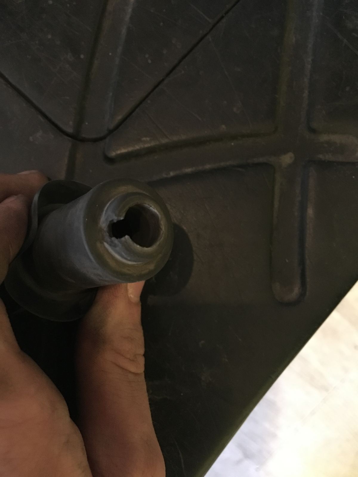

Rymez Posté(e) le 11 juillet 2017 Auteur Signaler Posté(e) le 11 juillet 2017 il y a 4 heures, fred82000 a dit : salut a froid il roule bien ou pas le jeux au soupape et bon ou pas ? Je précise que j'ai un kit il y a 5 heures, fred82000 a dit : salut a froid il roule bien ou pas le jeux au soupape et bon ou pas ? Mon antiparasites, ca peut venir de cela? Le fait qu'il s'allume mais cale à chaud ?
fred82000 Posté(e) le 11 juillet 2017 Signaler Posté(e) le 11 juillet 2017 non ton souci ne viens pas de la mais si tu vois qu'il tien plus trop bien change le
