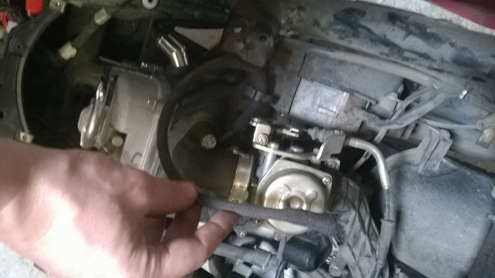

playcom Posté(e) le 12 juillet 2017 Signaler Partager Posté(e) le 12 juillet 2017 Bonjour à tous, Mon v-clic ne démarre plus . La batterie est neuve et j'ai testé la bougie , elle fait bien des étincelles. Par contre j'ai pu voir un câble qui n'est relié à rien, je pense que ce n'est pas normal mais n'ayant pas de grosse connaissance en méca , je sollicite votre aide pour savoir si ce câble doit être relié à quelque chose ? Et si vous avez d'autre idées pour faire redémarrer mon v-clic ? Merci d'avance . Lien vers le commentaire Partager sur d’autres sites More sharing options...
totooto71 Posté(e) le 12 juillet 2017 Signaler Partager Posté(e) le 12 juillet 2017 il y a 15 minutes, playcom a dit : Bonjour à tous, Mon v-clic ne démarre plus . La batterie est neuve et j'ai testé la bougie , elle fait bien des étincelles. Par contre j'ai pu voir un câble qui n'est relié à rien, je pense que ce n'est pas normal mais n'ayant pas de grosse connaissance en méca , je sollicite votre aide pour savoir si ce câble doit être relié à quelque chose ? Et si vous avez d'autre idées pour faire redémarrer mon v-clic ? Merci d'avance . Salut ,de mémoire ce tuyau sert a allimenter en essence le carburateur (il sert de dépression ,regarde sur ta pompe a essence qu'il ne manque pas un tuyau a brancher .Je te dit "de mémoire " car le mien a été modifié depuis des années ,j'ai plus ce carburateur la . Lien vers le commentaire Partager sur d’autres sites More sharing options...
playcom Posté(e) le 12 juillet 2017 Auteur Signaler Partager Posté(e) le 12 juillet 2017 il y a 16 minutes, totooto71 a dit : Salut ,de mémoire ce tuyau sert a allimenter en essence le carburateur (il sert de dépression ,regarde sur ta pompe a essence qu'il ne manque pas un tuyau a brancher .Je te dit "de mémoire " car le mien a été modifié depuis des années ,j'ai plus ce carburateur la . ok je regarde ça Lien vers le commentaire Partager sur d’autres sites More sharing options...
Invité Posté(e) le 12 juillet 2017 Signaler Partager Posté(e) le 12 juillet 2017 Bonjour si c'est effectivement le tuyau de dépression tu devrai entendre assez nettement un bruit de pshit ou d'aspiration venant du carburateur hormis celui du filtre. Lien vers le commentaire Partager sur d’autres sites More sharing options...
Invité Posté(e) le 13 juillet 2017 Signaler Partager Posté(e) le 13 juillet 2017 il y a 22 heures, playcom a dit : Bonjour à tous, Mon v-clic ne démarre plus . La batterie est neuve et j'ai testé la bougie , elle fait bien des étincelles. Par contre j'ai pu voir un câble qui n'est relié à rien, je pense que ce n'est pas normal mais n'ayant pas de grosse connaissance en méca , je sollicite votre aide pour savoir si ce câble doit être relié à quelque chose ? Et si vous avez d'autre idées pour faire redémarrer mon v-clic ? Merci d'avance . Bonjour, c'est un tuyaux ou un câble elec? Ou va l'autre extrémité, sur la photo ça passe sous la pipe, j'ai l'impression. Lien vers le commentaire Partager sur d’autres sites More sharing options...
