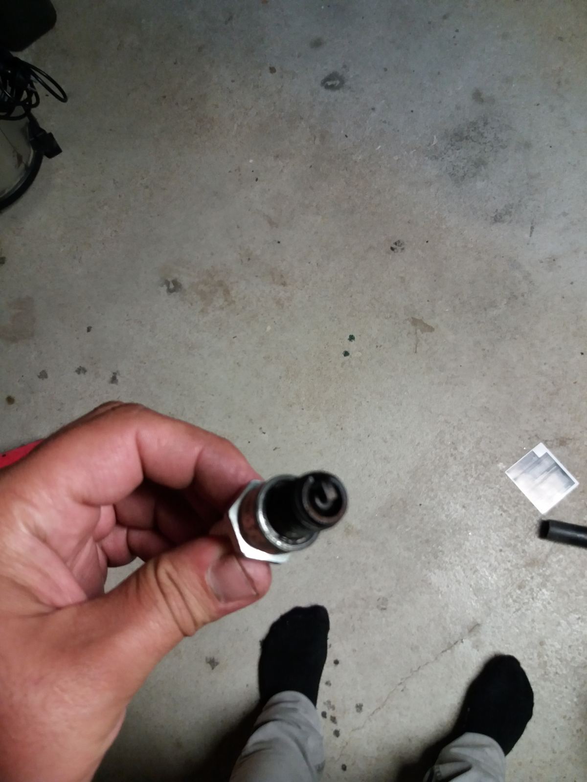

0 Invité Posté(e) le 13 juillet 2017 Signaler Posté(e) le 13 juillet 2017 À l'instant, morgan85150 a dit : changer il il y a 2 semaine.... tu crois que ça peut être la bougie qui fait sa? je peux pas le savoir si je connais pas l'etat de la bougie du coup il te faudrais nettoyer le carburateur boîte à air et finir à la souffete et la mousse de filtre. Si ça va pas diminuer le gicleur de ralentie.
0 morgan85150 Posté(e) le 13 juillet 2017 Auteur Signaler Posté(e) le 13 juillet 2017 ok je vais faire photo de la bougie après il y a 38 minutes, Barry/Sheene a dit : je peux pas le savoir si je connais pas l'etat de la bougie du coup il te faudrais nettoyer le carburateur boîte à air et finir à la souffete et la mousse de filtre. Si ça va pas diminuer le gicleur de ralentie. voilà photo

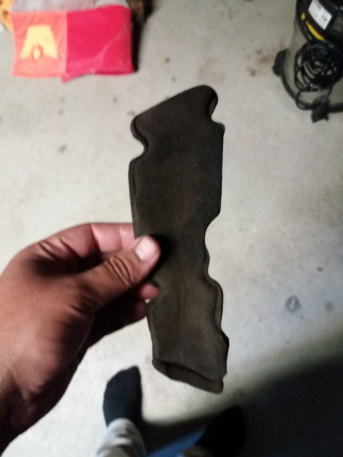

0 Invité Posté(e) le 13 juillet 2017 Signaler Posté(e) le 13 juillet 2017 Ta mousse à l'air d'avoir bien vécu change la ou netoie la quand à la bougie on dirait bien que tu es trop riche en air essai de réduire l'air.
