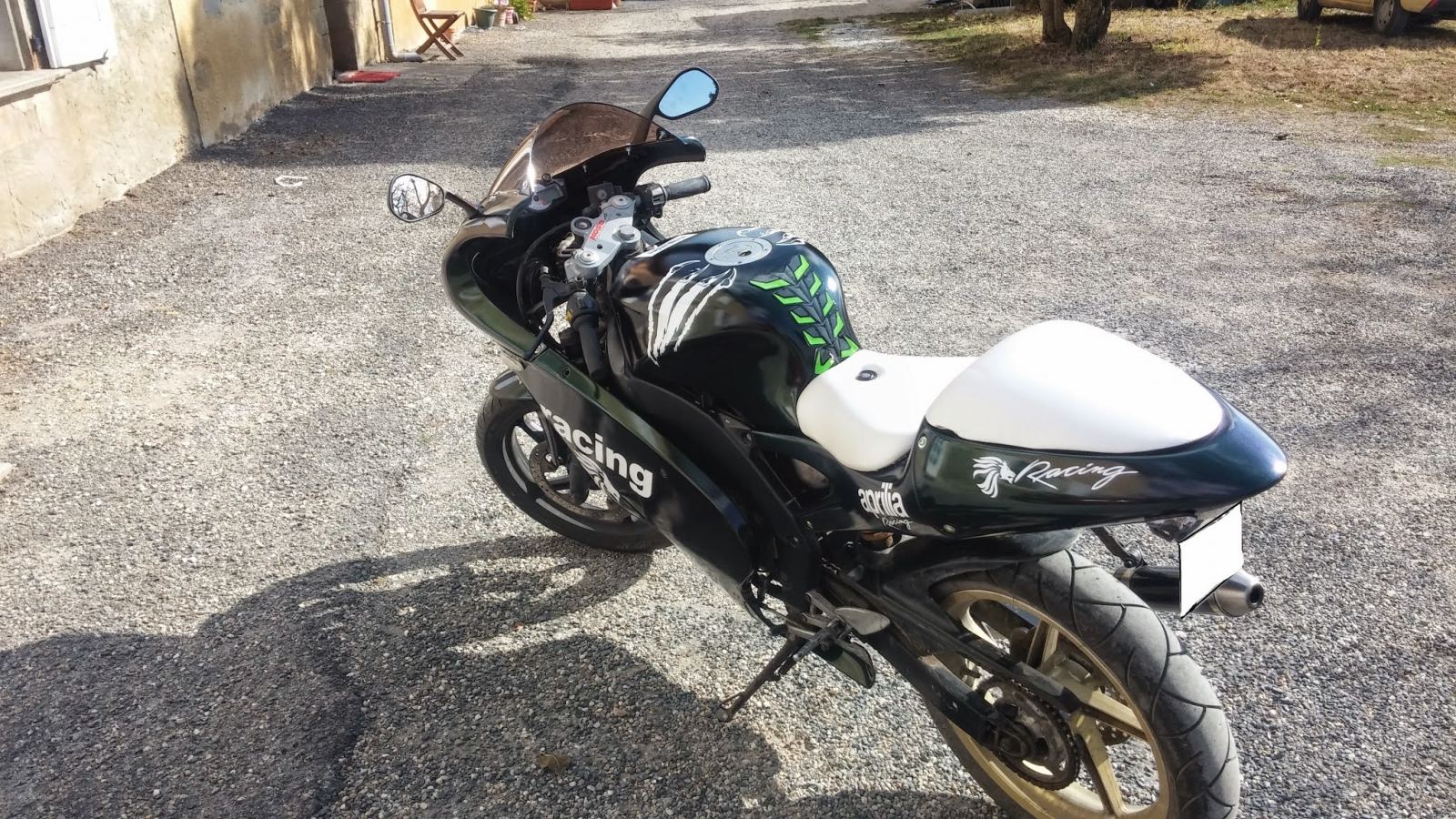

voilà j'ai une rs de 2004 que je retap ( quasiment fini) et j'ai un pot de marque inconnue lol  je l'ai depuis mes 17ans ....  Xd
Donc j'ai bsin d'aide pour le choix du pot voilà ma configuration + une photo

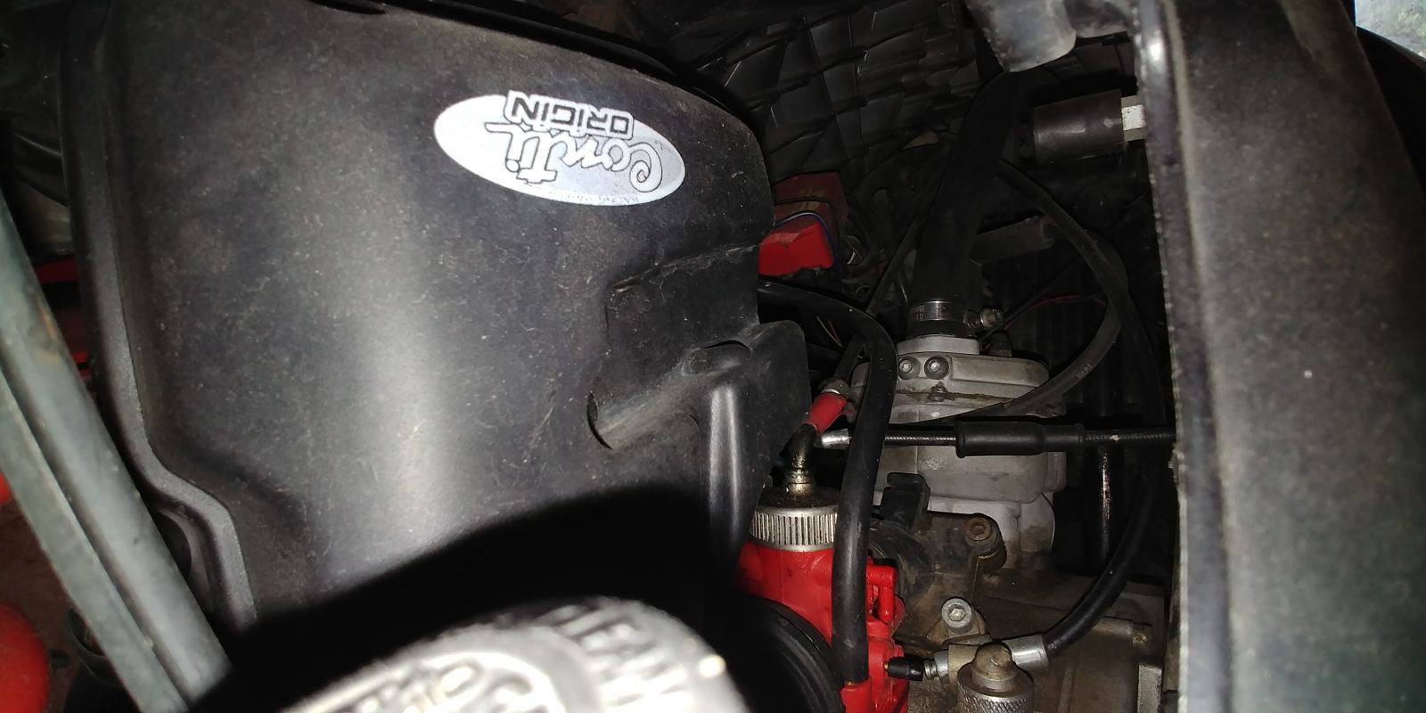

boîte à aire contie
boîte a claper contie CRX

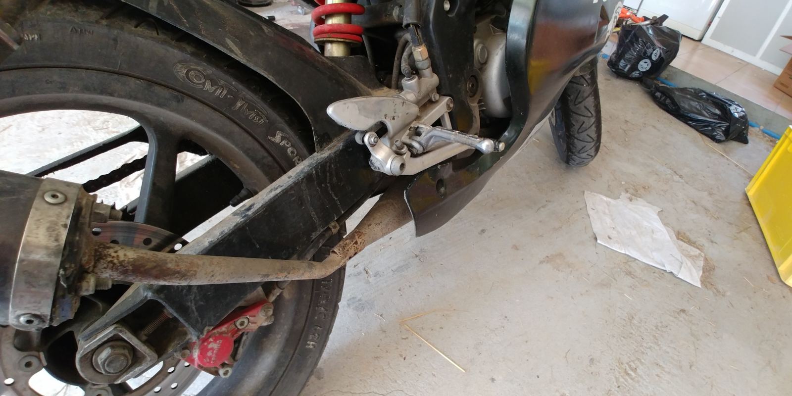

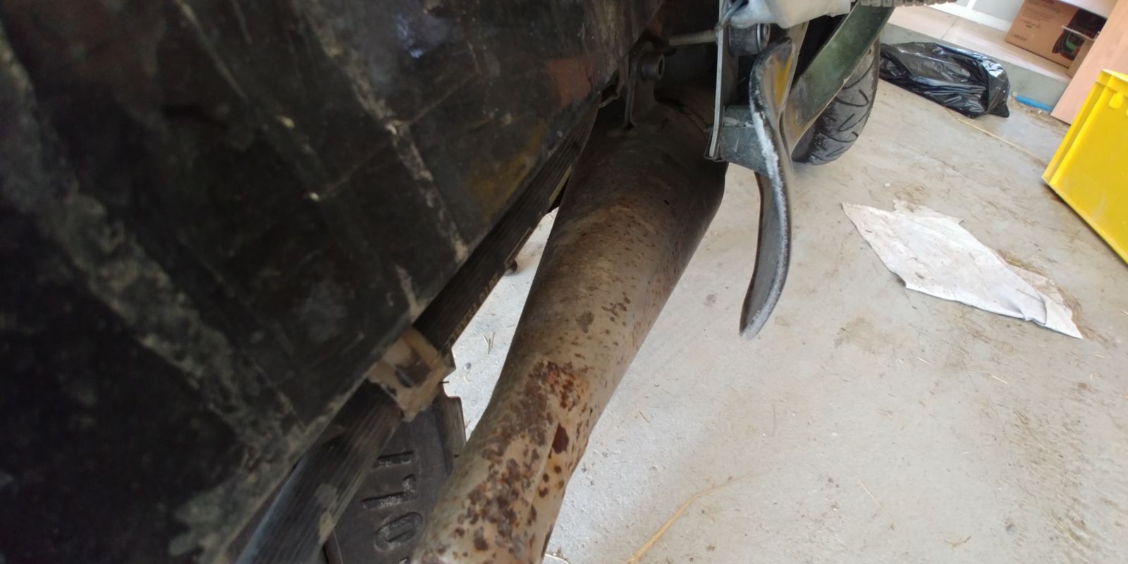

après fait abstraction du pot actuel  je cherche a le change il est vieux et rouiller  je le décalamine 1 foi par ans et encore lol
donc je cherche un pot neuf ^^ et qui se maria bien avec ma configuration actuel

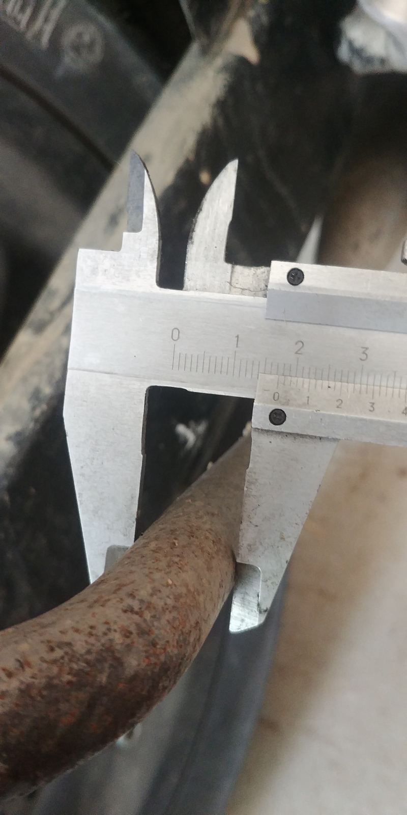

ha bon tu le trouve fin ? il fait 17 mm 20170720_132813.thumb.jpg.88d5dc1c968ee07b4da32a16ffe9413b.jpg
en général il doit être de combien ?
