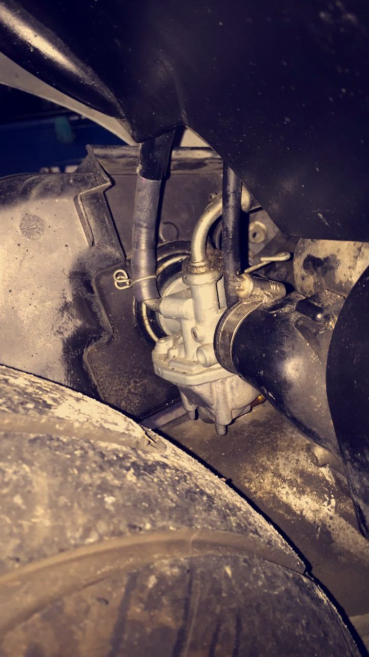

salut MR besoin :D
c'est un carburateur 12 dont celui d'origine
c'est écrit dessus sur le coter  si tu le démonte
Modifié par dada65
il y a 20 minutes, dada65 a dit :
salut MR besoin :D
Merci et est-ce que ça vaut la peine de le changer ?
Bonjour si tu as un pot de détente oui sinon si tu es pot origine débrider garde le .
Posté(e) (modifié)
il y a 2 heures, dada65 a dit :
salut MR besoin :D
il y a une heure, Barry/Sheene a dit :
Oui j'ai vous me conseille quoi pour avoir un peu plus de patate c'est dépenser de ouf environ 50€
Modifié par Besoin
Pour le gain un pot de détente sera toujours le meilleur investissement pour commencer.
il y a 7 minutes, Barry/Sheene a dit :
C'est déjà fait
OK donc un carburateur de 17.5 un vrai Dell'Orto c'est plus cher mais tout considéré c'est le mieux sur le long terme
Planche de gicleur 80/100
Des galets plus léger de 1/2 gramme commence avec un 85 et ressort de contre poussé blanc malossi.
