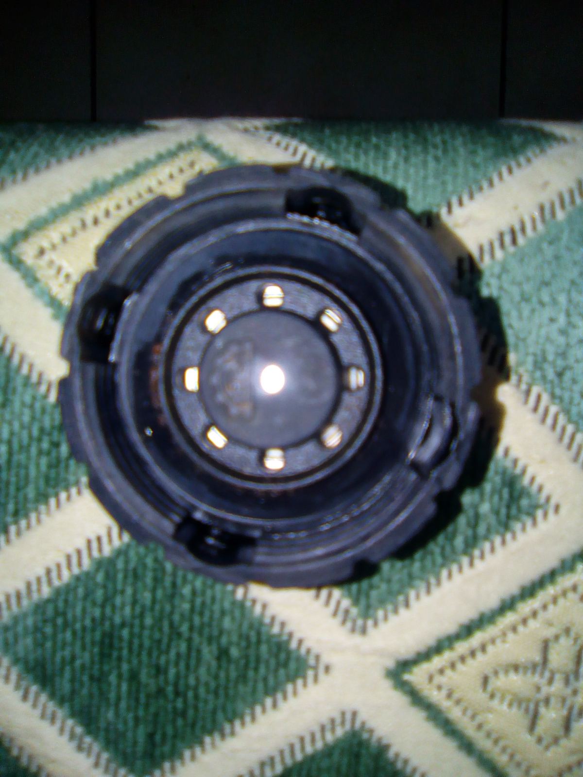

Bonjour,
Je ne savais pas trop ou mettre ce sujet.
En prenant les virages avec ma 50cc, petit à petit du liquide de refroidissement sort quand il atteint le bouchon... Ça salit tout, et vide le liquide trop rapidement ! Il n'y a aucune étanchéité à ce niveau là !
Mais j'ai remarquer que le bouchon avait une sorte de système pour évacuer du liquide.
Du coup je me demandais si c'était possible de le boucher avec de la pâte à joint ou si cela risquerait d'endommager le système de refroidissement (peut être il y a t il une histoire de pression qu'il faut evacuer) ?
Merci...

Bonjour, effectivement ça sert à évacuer le trop de pression quand le moulin est trop chaud surtout, faut pas remplir à fond. Et faut sûrement vérifié si ton réglage carburateur n'est pas un peu pauvre,  ou un souci d'évacuation de la chaleur.

Cela veut dire que quand il y a pas de pression le liquide n'est pas censé sortir ? Et si je prend le réservoir, que je le retourne avec peu de liquide et qu'il fuit, il y a t-il possibilité que ce ne soit que le système du bouchon qui est mort ?
Bonjour si tu bouche se bouchon c'est des coups à faire voler ton joint de culasse :P. Ou éclater une durite si tu n'as pas de vase d'expension.
bonjour, oui ça veut dire qu'il faut le changer, ça s'ouvre que quand il y a une certaine pression et température, y a un gros ressort à l'intérieur, vaut mieux le changer déjà.
De toute manière si tu comprime le circuit se sera le point le plus faible du circuit à ce moment là qui lâche.
Se serai bien de voir le calorstat aussi ou thermo contact.
