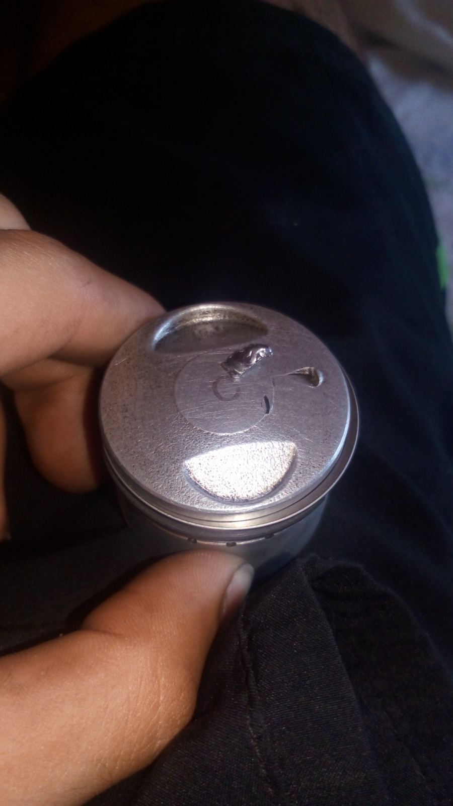

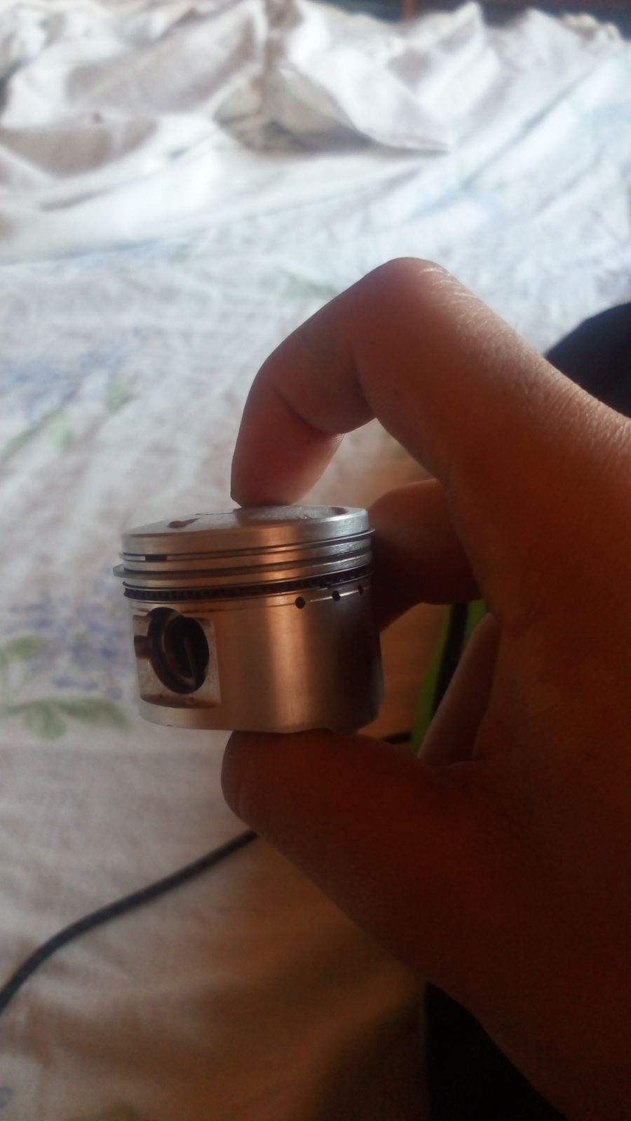

Michou Posté(e) le 3 août 2017 Signaler Partager Posté(e) le 3 août 2017 (modifié) Bonjour, je suis un malheureux possesseur d'un scoot chinois 4t, neuf déjà débridé (65km/h-70km/h et le record sur du plat 75 km/h). Pourquoi malheureux car manque d'accélération etc.. , je me rappelle que neuf j'avais un truc bien plus coupleux, mais il a vieilli, au bout de deux ans des pannes un peu partout roulement a bille de transmission qui eclate, courroie éclaté et les **** de garagiste qui me prélève 200€ par réparation. Maintenant le problème un sifflement après un claquement nv variateur, et kick bloqué par le piston (serrage), donc marre des escrocs je me lance dans la mécanique je démonte le cylindre et surprise ! Un morceau de ferraille tombe le piston à un impact donc je vais le changer. Ma question et toute simple le bout ferraille et-il la cause de tout ces bruit bizarre ? Car je me vois pas démonter tout le moteur au nv du vilebrequin. Merci de votre réponse. (Je vais ajouter quelques photos) Modifié le 3 août 2017 par Michou Lien vers le commentaire Partager sur d’autres sites More sharing options...
Invité Posté(e) le 3 août 2017 Signaler Partager Posté(e) le 3 août 2017 Bonjour à ta place je chercherai un moteur tournant ou autre se sera toujours plus facile de changer un moteur complet que d'en rénovée un. Et peut être même moins coûteux au final. Si tu as trouvé un morceau de feraille au démontage et que sa tournai avec le cylindre devrait être rayer au minimum. Lien vers le commentaire Partager sur d’autres sites More sharing options...
dada65 Posté(e) le 3 août 2017 Signaler Partager Posté(e) le 3 août 2017 SALUT faudrai nous faire des photo pareil c'est une soupape qui bloque tout .. mais tout d'abord c'est quoi comme scooter ? après pour ce type moteur quand tu re refait tu change tout quoi ... 1 Lien vers le commentaire Partager sur d’autres sites More sharing options...
Michou Posté(e) le 3 août 2017 Auteur Signaler Partager Posté(e) le 3 août 2017 il y a 6 minutes, Barry/Sheene a dit : Bonjour à ta place je chercherai un moteur tournant ou autre se sera toujours plus facile de changer un moteur complet que d'en rénovée un. Et peut être même moins coûteux au final. Si tu as trouvé un morceau de feraille au démontage et que sa tournai avec le cylindre devrait être rayer au minimum. Alors le cylindre na rien, aucun circlips manquent, les soupapes n'ont rien de particulier, les segments on l'air en bon état voir en très bon état au début je pensais à sa comme cause mais non je suis toujours choqué car je n'arrive pas à saisir comment le morceau et arriver la, et pour finir je vais le kité 72cc donc changer le cylindre, avant par peur de faire une connerie je me suis pas lancé maintenant qu'il roule plus, je compte bien en profiter, changer tout le moteur ça va me coûter 350€ et je galère déjà a économiser pour une bagnole, le kit coûte 70€ et les 4 avis sont en 5 étoiles ils sont tous très satisfait donc je me soucie pas de sa. Le scoot c'est un chinois donc pas de marque à part Lintex mais elle existe pas sur Internet cette entreprise. Je m'inquiète plus pour les pannes à venir. Merci pour vos réponses. (J'ai upload des photos ) Lien vers le commentaire Partager sur d’autres sites More sharing options...

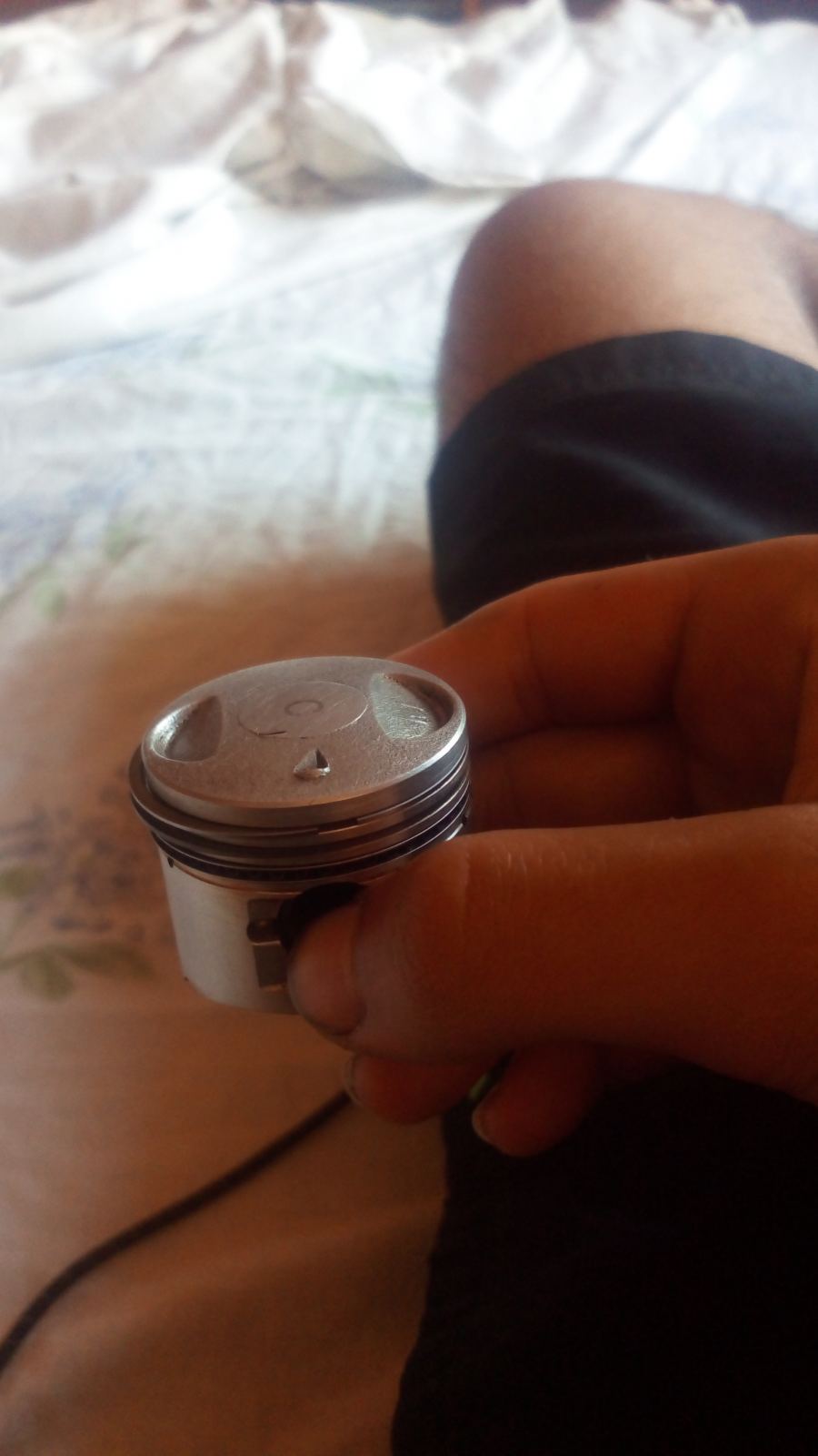

Michou Posté(e) le 3 août 2017 Auteur Signaler Partager Posté(e) le 3 août 2017 il y a 3 minutes, Barry/Sheene a dit : Le morceau trouver correspond ou pourrais correspondre au morceau manquant sur le piston ? Sinon pour une chaîne tu l'entend surtout à régime stabiliser quand tu accélère moins car cela la retend un peu du fait que tu sollicite. Non, c'est un corp étranger. Je l'ai pas gardé j'ai essayé de le retrouver dans le bordel de mon garage je pense que c'est celui-là : après je suis pas sur mais il correspond bien à l'impact. il y a 4 minutes, Barry/Sheene a dit : A non enleve pas le tendeur La chaîne va sauter des crans le moteur se de synchroniser les soupapes pliés. Ok d'accord donc comment je fais pour vérifier ? Lien vers le commentaire Partager sur d’autres sites More sharing options...

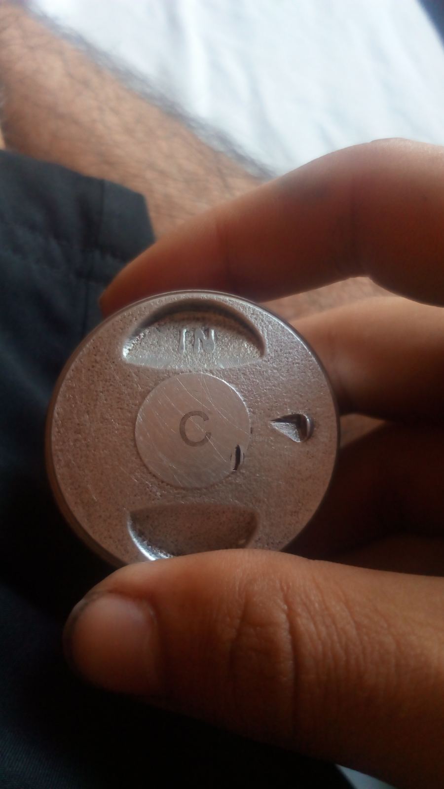

dada65 Posté(e) le 4 août 2017 Signaler Partager Posté(e) le 4 août 2017 salut déjà une chose et sur et que le piston et a remplacer vu l'impact ton piston a des cote bien précis comme c'est marqué dessus "C" donc a la commande prend un piston cote C bah la c 'est un peu tard pour vérifier pour le tendeur ... quand le tendeur de chaîne "malade on l'entend a bas régime du syle ''tic tic" en continue pour le remplacer bah faut que tu remonte tout donc a neuf et faire cet étape en dernière ... prendre un bloc variateur mettre ton piston au point mort haut c'est a dire piston en haut (car bloque-piston sur 4t n'existe pas ) enfin cela demande beaucoup de connaissance ... si je rentre dans les détails tu vas être perdu .. et défois il est mieux de remplacer le moteur complet ... pour te donner une idée des prix va surplusmoto.fr il vend tout sorte de moteur etc site sérieux et garantie Lien vers le commentaire Partager sur d’autres sites More sharing options...

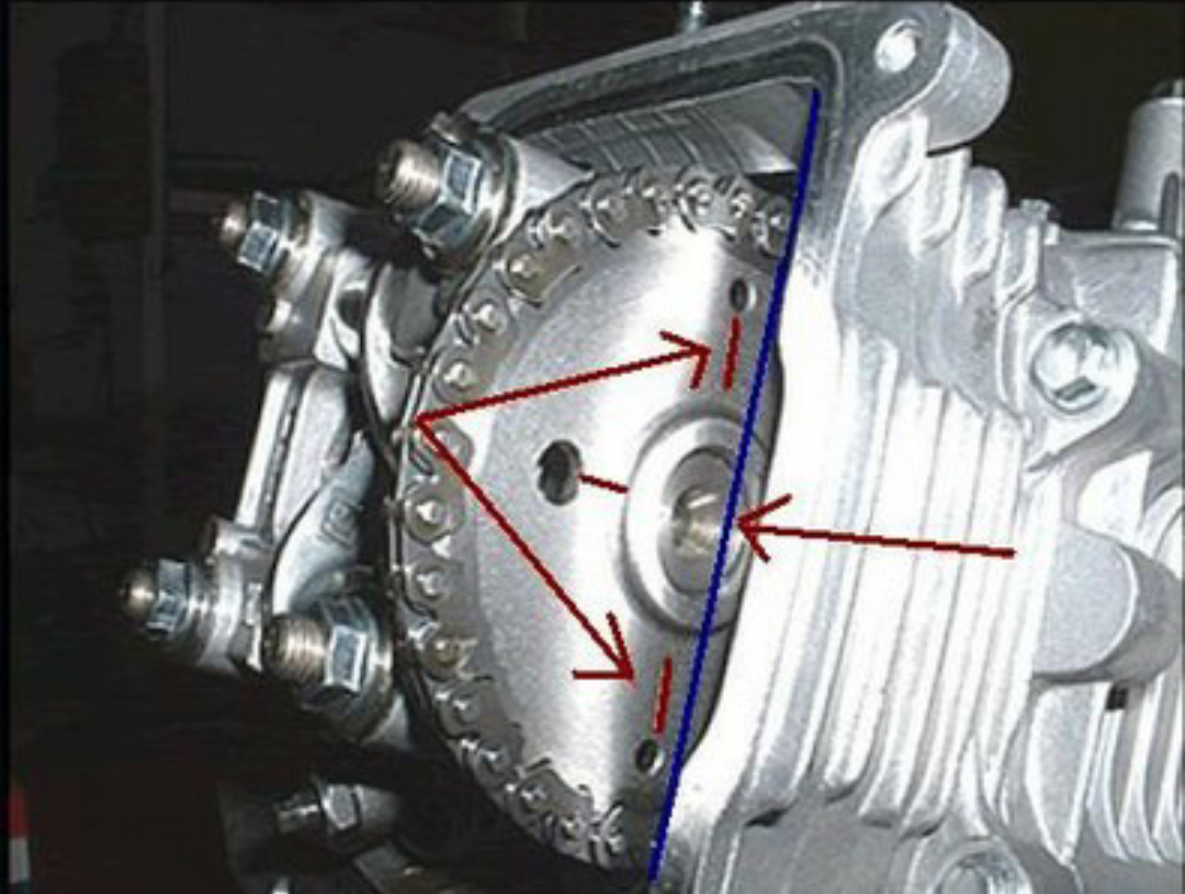

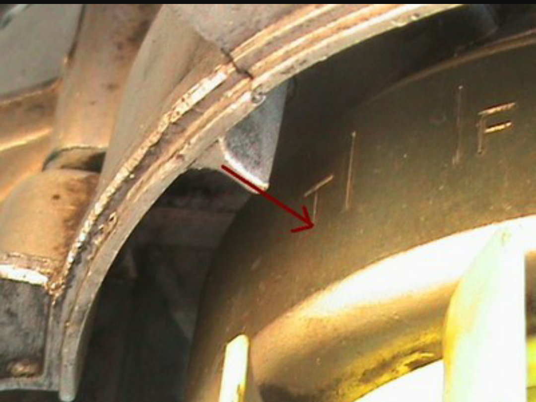

Invité Posté(e) le 4 août 2017 Signaler Partager Posté(e) le 4 août 2017 Bonjour pour vérifier tu devrait aligner des repères arbres à came du genre Et du style Si c'est pas aligner c'est pas bon par contre il y a forcément un moment où tout n'est pas aligner mais c'est normal il faut deux tours de vilebrequin pour un tour d'arbre à came. Lien vers le commentaire Partager sur d’autres sites More sharing options...

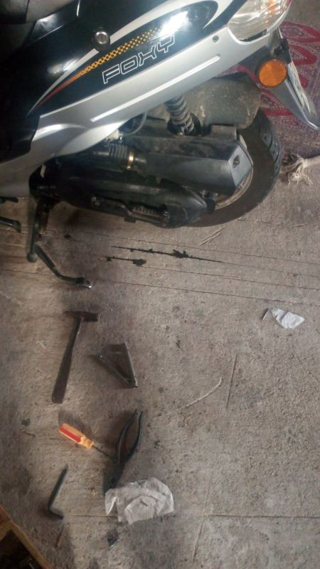

dada65 Posté(e) le 18 août 2017 Signaler Partager Posté(e) le 18 août 2017 salut pisse de huile part ou ? fait nous des photo pour t'aider au max t'inquiète pas ça peut être rien donc pas ne stresse pas nous somme la pour t'aider il fait un bruit niveau carter de kick ? Lien vers le commentaire Partager sur d’autres sites More sharing options...
Michou Posté(e) le 18 août 2017 Auteur Signaler Partager Posté(e) le 18 août 2017 (modifié) Oui avant le "serrage" il le fesait. Modifié le 18 août 2017 par Michou Lien vers le commentaire Partager sur d’autres sites More sharing options...
dada65 Posté(e) le 18 août 2017 Signaler Partager Posté(e) le 18 août 2017 tu as essayer de retiré le carter de kick ? et démarré a l'électrique si tu peux car je sais que sur certain ont peut pas .. tous les joint sont neuf ? le bouchon de vidage et bien serré ? le joint de ce bouchon et neuf ? Lien vers le commentaire Partager sur d’autres sites More sharing options...
