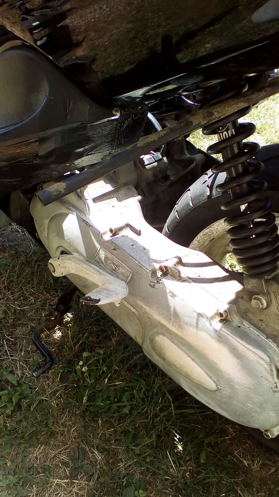

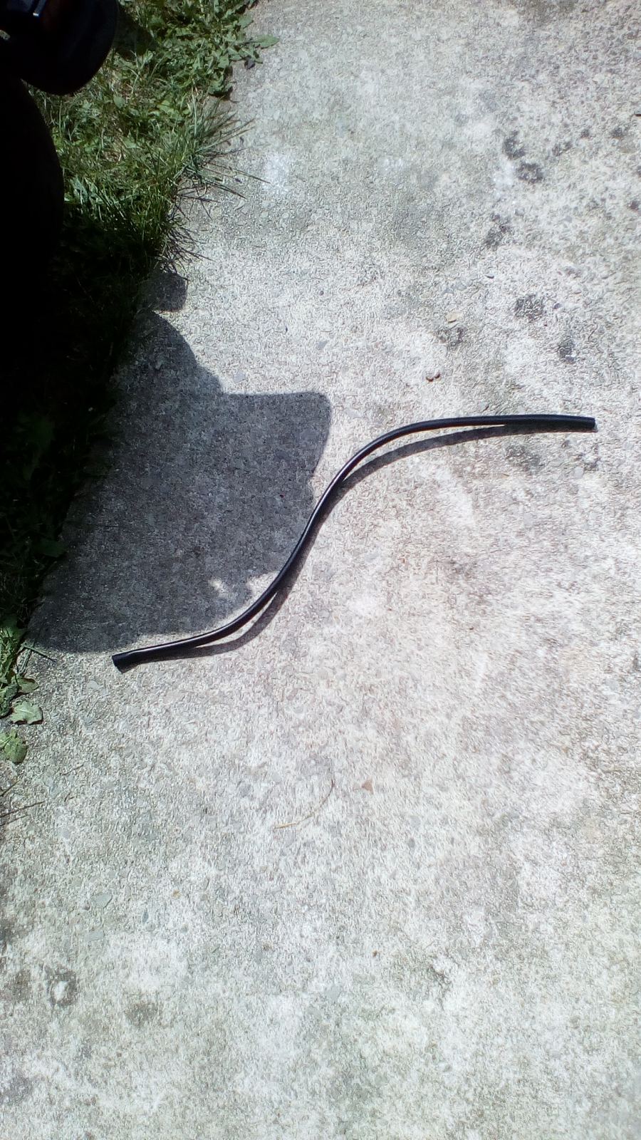

Daddy49 Posté(e) le 6 août 2017 Signaler Posté(e) le 6 août 2017 bonjour cette après midi en voulant résoudre une panne électrique sur mon scooter ovetto 2003 je me suis apercu qu un gros tuyau genre durite et fixer sous mon garde boue arrière du scooter sauf quel pendouille elle a du se débrancher je ne c et pas ou la fixer sa sent rien dedans bref je suis perdu je vous envoi la photo je suis pas très douée en mécanique désolée.merci d avance
Invité Posté(e) le 6 août 2017 Signaler Posté(e) le 6 août 2017 Bonjour regarde si ça vient d'un réservoir ou un trop plein d'huile ou d'essence.
Daddy49 Posté(e) le 6 août 2017 Auteur Signaler Posté(e) le 6 août 2017 Merci de la réponse aussi vite alors je récapitule en démontant mon scooter siege j'ai accèder a l ensemble du moteur durite huile bien brancher je me suis pencher vers le carburateur il y a deux durite une qui descent du réservoir au carburateur et l autre qui et bien monte pas fuite r je précise qu il sort du mécano avant hier qui vient partir en vacance j'ai fait la révision donc le carburateur a ete nettoyé filtre a huile changer galet ext.. Pas d odeur particulier a la mise en route sauf que cette grosse durite qui se ballade sous mon garde boue arrière coincer dessus mais c et en démontant je me suis apercu de sa la taille de la durite me parait grosse j'ai regarder partout ou la fixer j'ai pas trouver

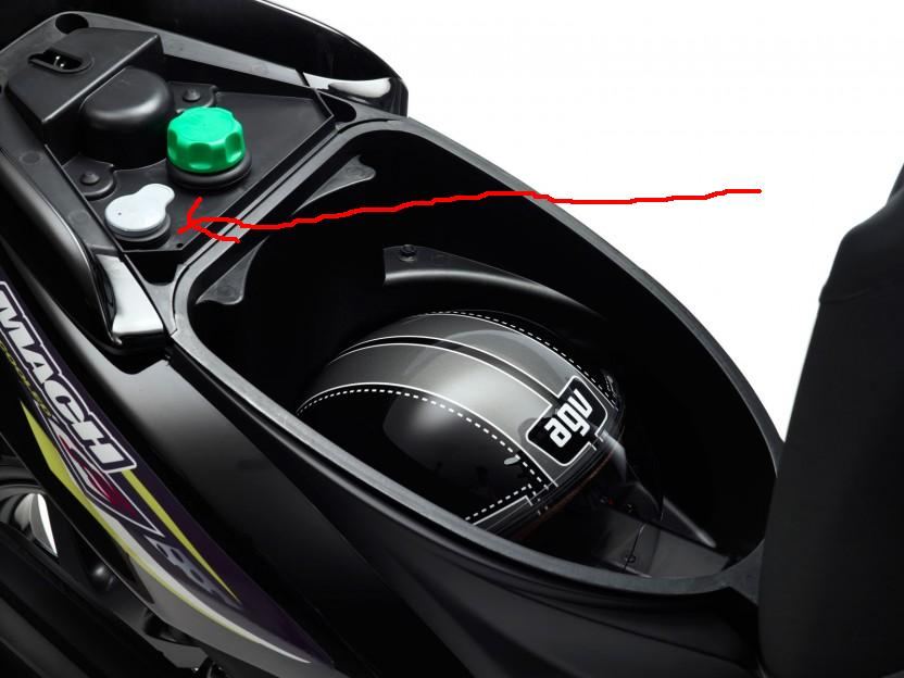

Invité Posté(e) le 6 août 2017 Signaler Posté(e) le 6 août 2017 A côté du bouchon de remplissage d'essence il y a pas une petite biroute ou le brancher ?
Solution jimmy@ Posté(e) le 6 août 2017 Solution Signaler Posté(e) le 6 août 2017 (modifié) regarde a coter des bouchon essence/huile si y a pas un troue , si il y en a un la durit se fixe dessus (par en dessout) et sers a ce que si tu deborde a la station ,que l'essence ne coule pas sur le moteur chaud . sur booster ça y'est . Modifié le 6 août 2017 par jimmy10
