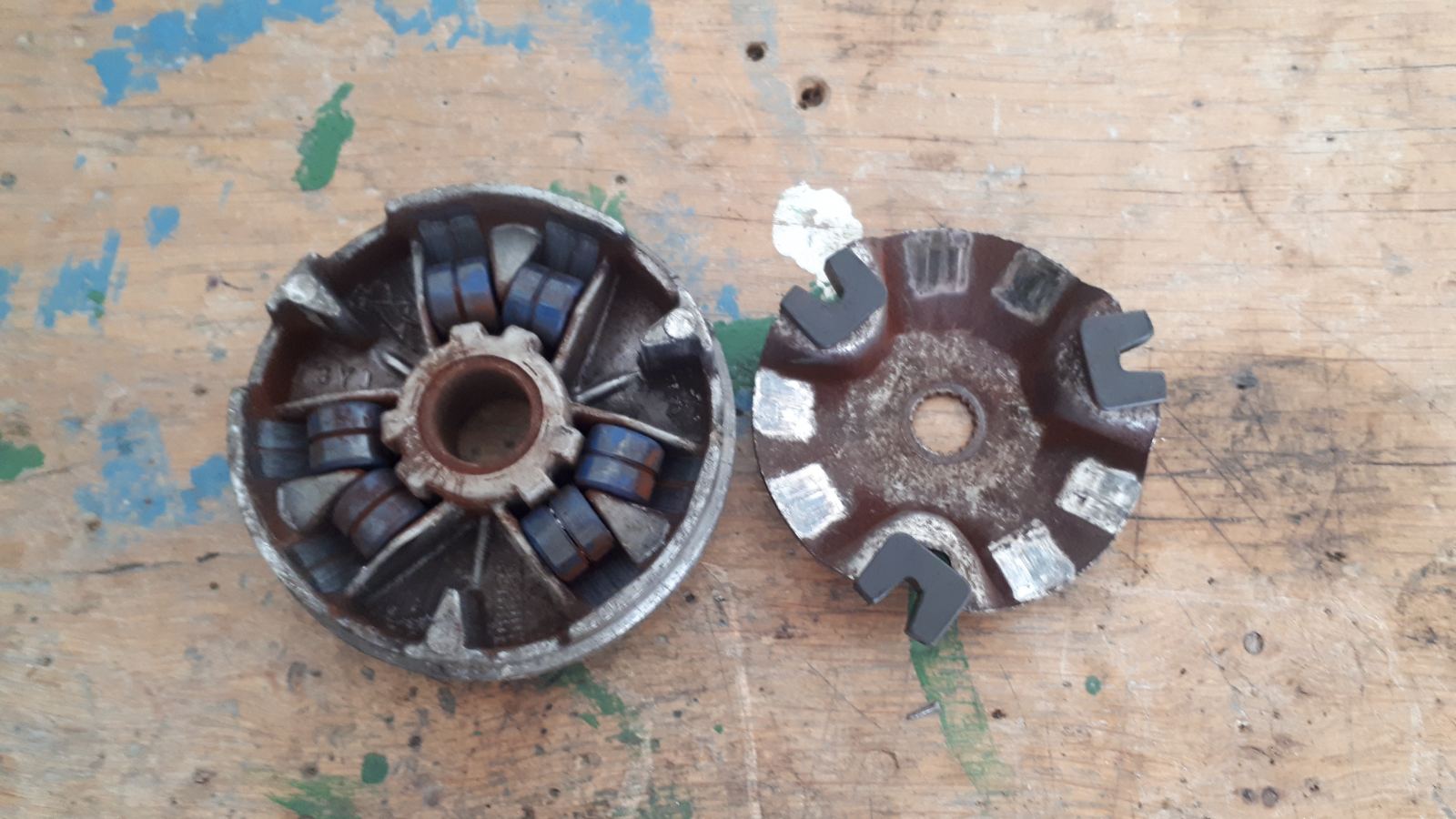

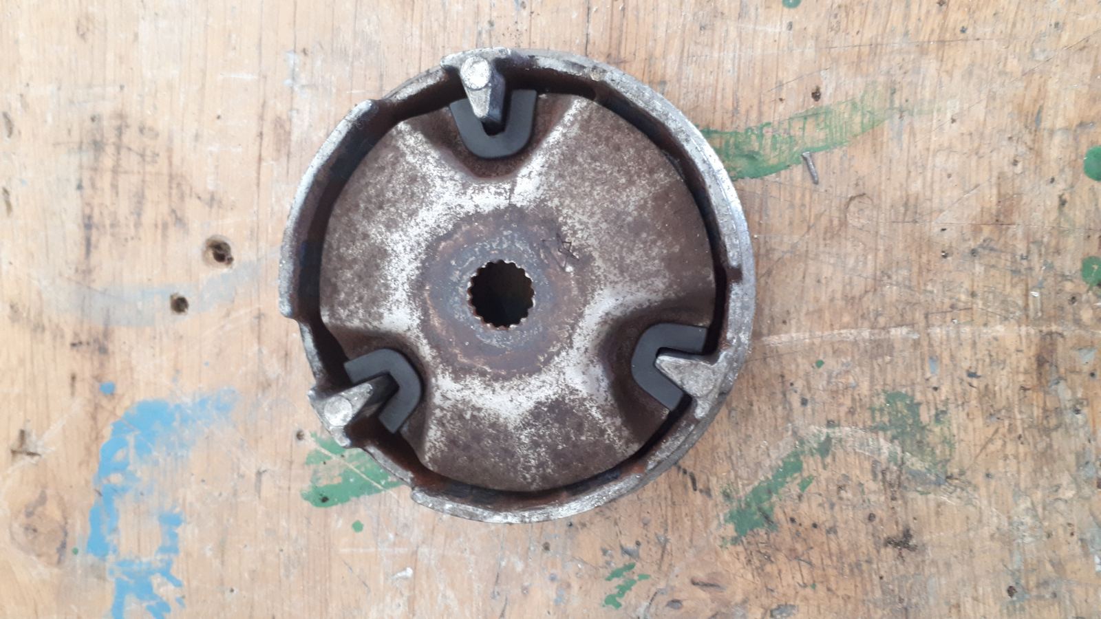

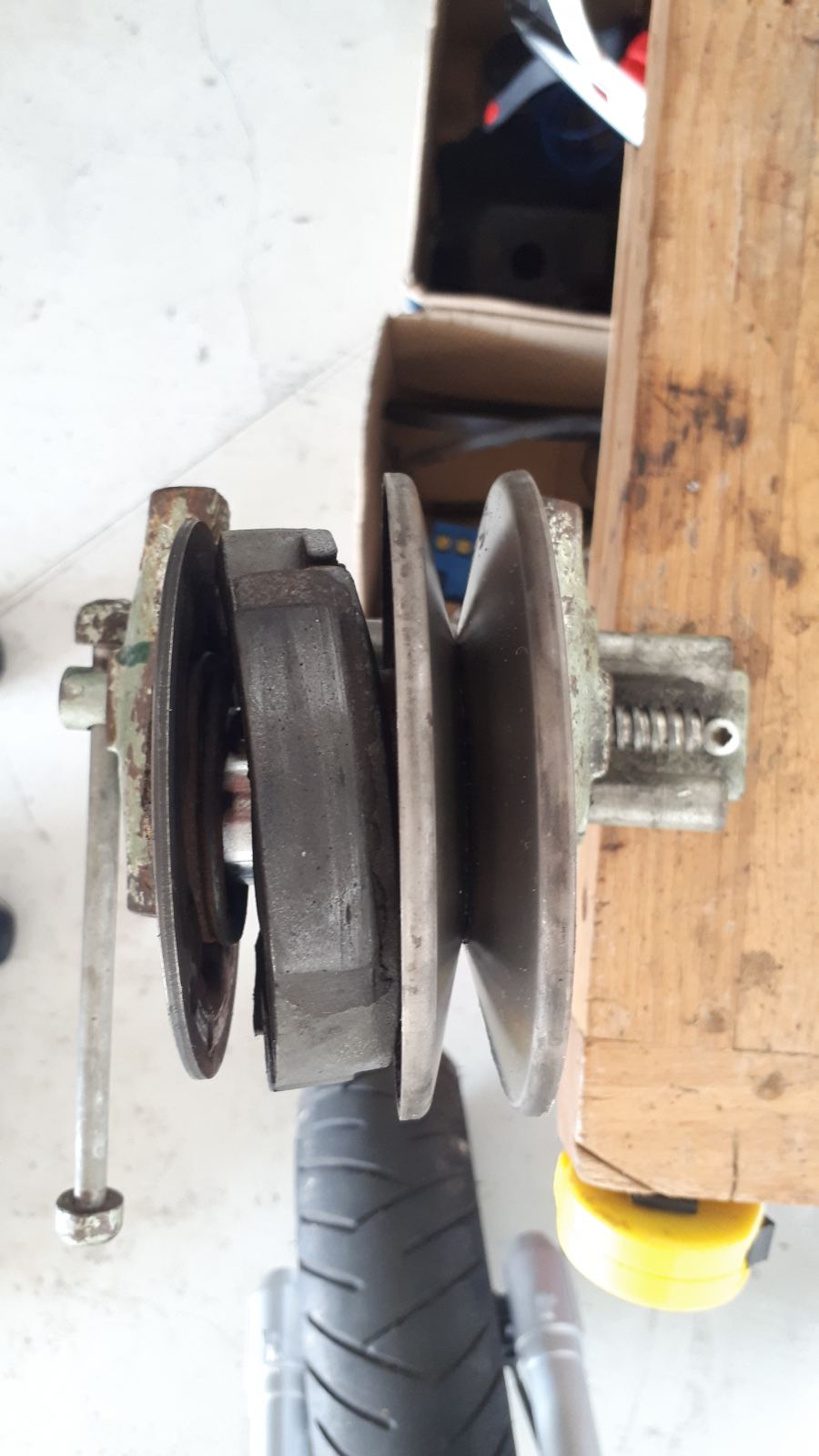

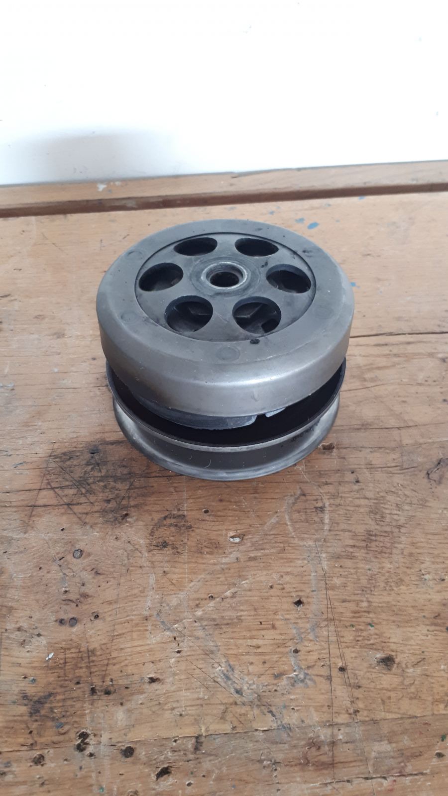

FarSpirit Posté(e) le 8 août 2017 Auteur Signaler Partager Posté(e) le 8 août 2017 Voici les photos de l'embrayage et du variateur, sur les photos on voit moins l'usure des pièces qu'en vrai je trouve. Lien vers le commentaire Partager sur d’autres sites More sharing options...
