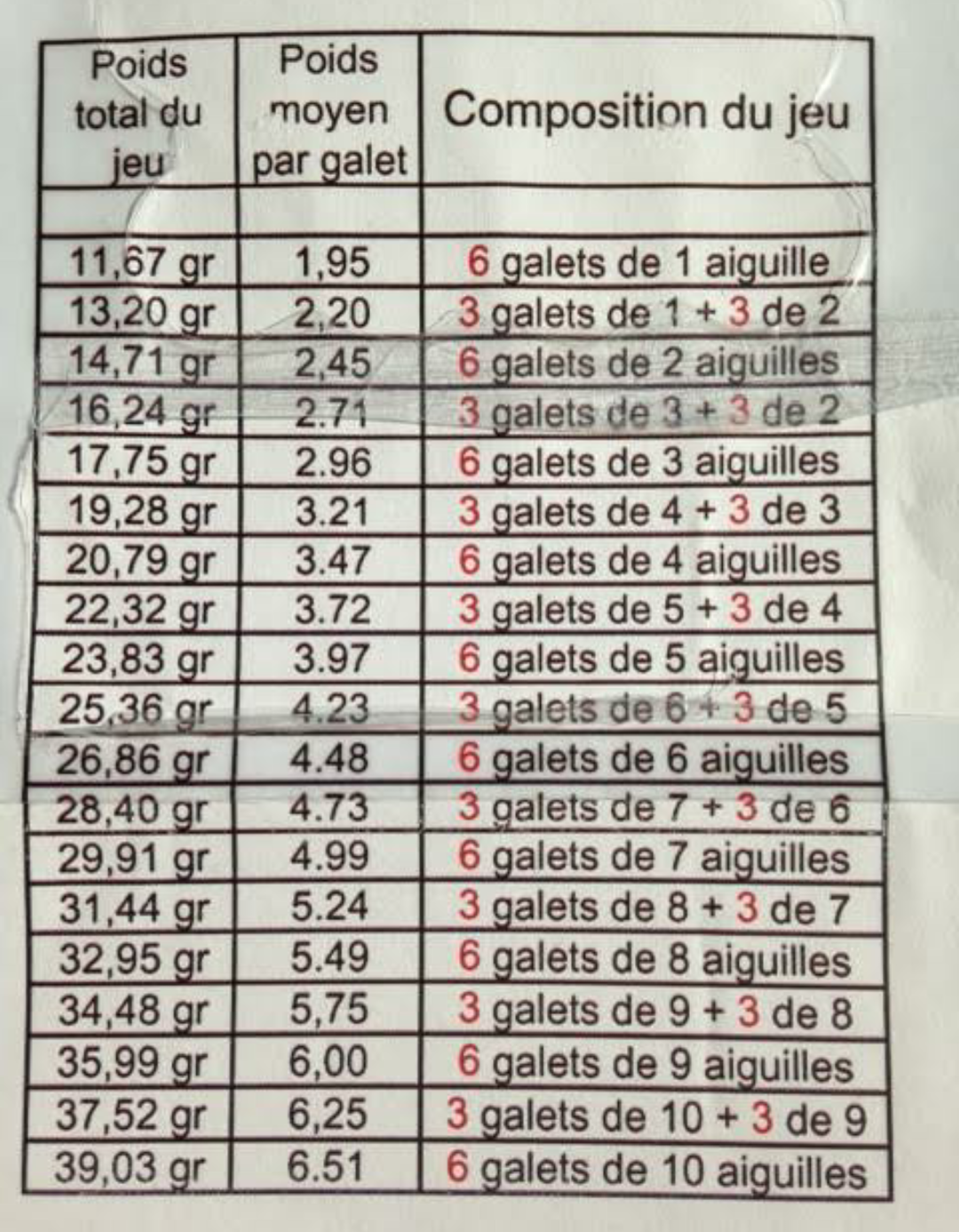

0 Barry/Sheene 1 900 Signaler ce message Posté(e) 10 août 2017 Quand je disais réglable je pensait plus à ça Tient le tableau Et prend en 15 ×12. Partager ce message Lien à poster Partager sur d’autres sites
0 Bosster30 0 Signaler ce message Posté(e) 10 août 2017 Merci mais je vais prendre directement les galets en lot comme j'ai mis dans le lien d'avant , j'opterai pour du 3,7G , c'est bien ou pas ? Partager ce message Lien à poster Partager sur d’autres sites
