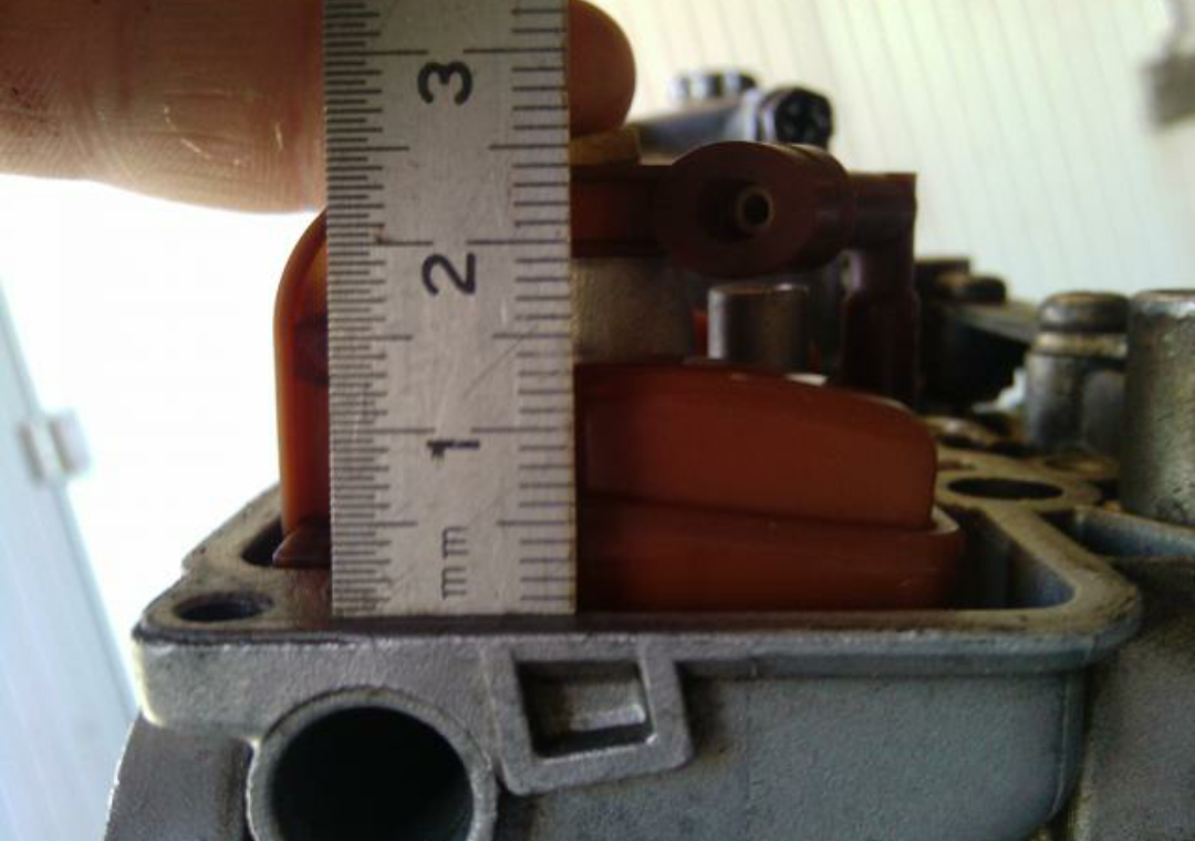

Invité Posté(e) le 10 août 2017 Signaler Partager Posté(e) le 10 août 2017 Bonjour ça veut dire que ton pointeau et bon à condition quand conditions réel la position que tu simule en le remontant soie bien atteinte, car tes doigts appliqué une force supplémentaire . Par précaution et comme tu l'à déjà ouvert plusieurs fois il serait mieux d'opter pour un kit de réparation pour carburateur à environ 10 euros. Ceci est à titre d'exemple tu mesure la hauteur de flotteur à l'aide d'un reglet. Le zéro sur le plan de joint la on a 13mm (le carburateur et à l'envers ) c'est la hauteur de flotteur atteinte en marche normal quand l'essence rempli la cuve au maximum. Cette valeur tu dois la diminuer pour avoir plus d'essence dans la cuve. Mais c'est la qu'il faut écouter en faisant cela tu fait entrer plus loin ton pointeau dans son logement et que tu peux éventuellement régler un problème de pointeau qui fuit. C'est la première et dernière fois que je le dit ok . Lien vers le commentaire Partager sur d’autres sites More sharing options...
