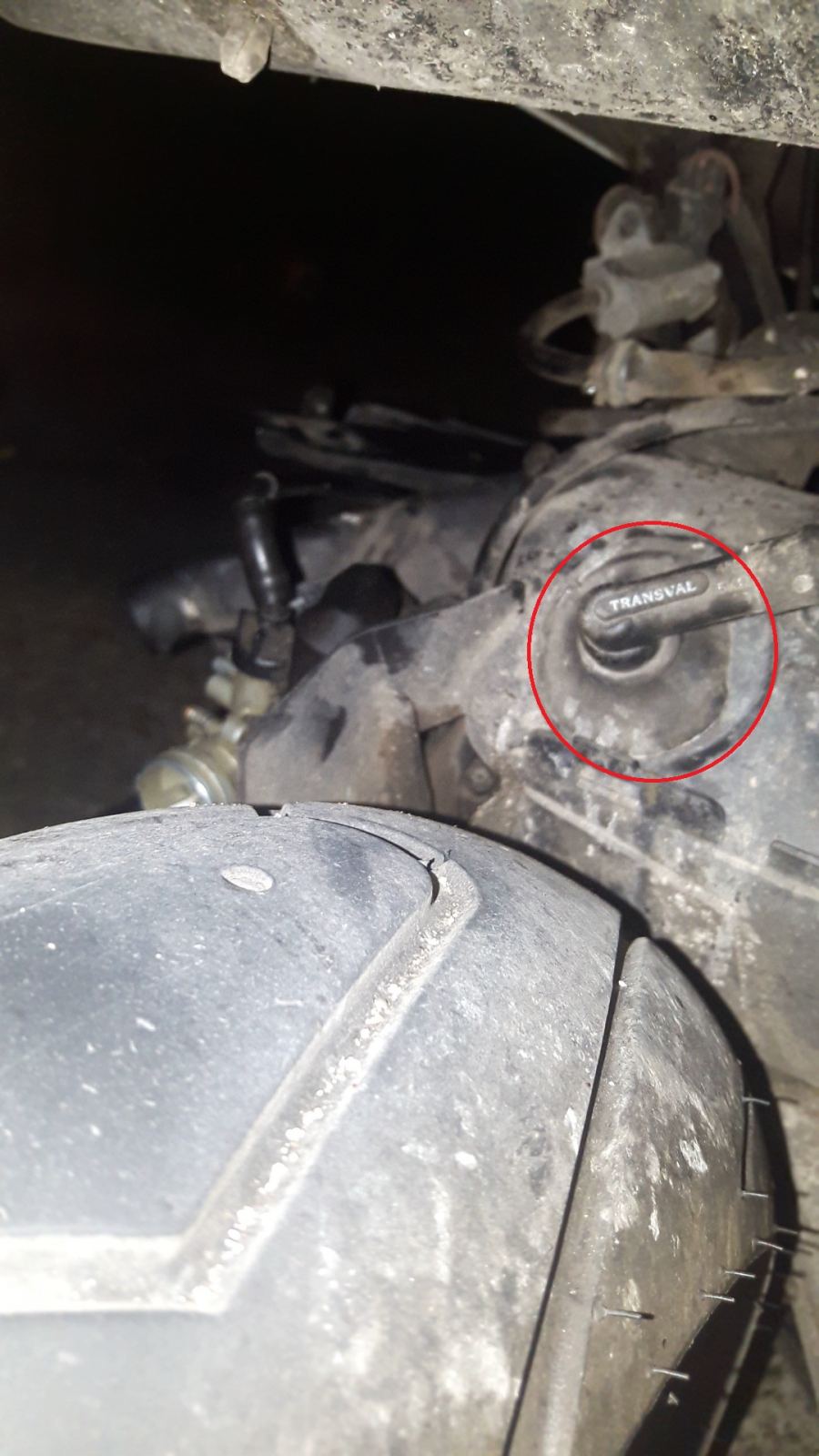

Salut! J'ai eut un Elystar à carburateur de 2013, et le mien aussi est bloqué à 58-59km/h compteur, je crois bien que les galets sont de 9g et le gicleur de 52 origine ? J'ai également très peu de reprise, une bonne accélération de 0 à 40 surtout peu être pareil pour toi ? Tu as un modèle 2013 également ?
C'est bien ça qu'il faut dérancher pour accéder à la bougie ?Snapchat-1919427599.thumb.jpg.fac8b8b4d0f90722490b648ad0e00d5e.jpg
il y a 57 minutes, Layzee a dit :
Salut oui c exactement pareil pour moi
Le mien est de 2006 .
Oui c'est sa c'est l'antiparasite
