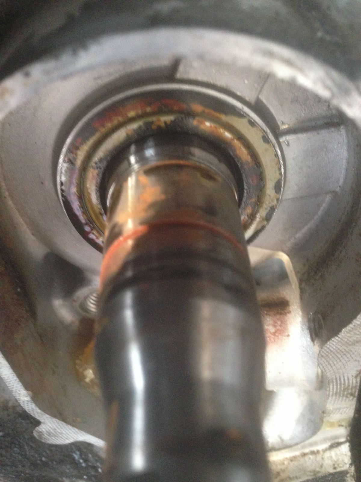

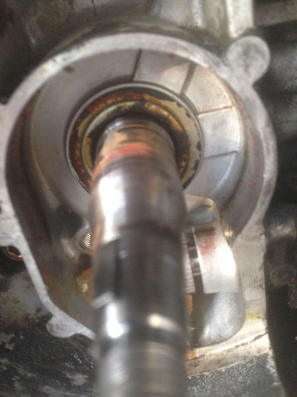

francky67 Posté(e) le 3 novembre 2017 Auteur Signaler Partager Posté(e) le 3 novembre 2017 Bonjour à ceux ou celles intéressé(es), j'ai démonté coté allumage et voici qq photos parlantes. Il y a une fuite d'huile joint spi coté allumage. Je pense avoir trouvé ma prise d'air. Est ce que je change juste les joints spi ou je change également les roulements car j'ai reçu un kit ? Merci a ceux qui m(ont aidés Lien vers le commentaire Partager sur d’autres sites More sharing options...
Invité Posté(e) le 3 novembre 2017 Signaler Partager Posté(e) le 3 novembre 2017 Oui s'est pas beau tout ça a toi de voir si tu te sent capable de faire la totale vas y Lien vers le commentaire Partager sur d’autres sites More sharing options...
fred82000 Posté(e) le 3 novembre 2017 Signaler Partager Posté(e) le 3 novembre 2017 si tu te sent de démonter tes carter en deux et re monter après tu change les roulement avec sinon tu change que tes spy et ça sera déjà bien Lien vers le commentaire Partager sur d’autres sites More sharing options...
francky67 Posté(e) le 4 novembre 2017 Auteur Signaler Partager Posté(e) le 4 novembre 2017 Il y a 15 heures, fred82000 a dit : si tu te sent de démonter tes carter en deux et re monter après tu change les roulement avec sinon tu change que tes spy et ça sera déjà bien merci fred82000 je vais me contenter de changer les joints spy car pas beaucoup de temps et je suis pas équipé pour je pense. En tout cas bien merci à toi et à Barry également. Lien vers le commentaire Partager sur d’autres sites More sharing options...
