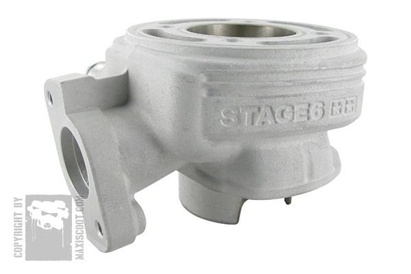

Je vous expose mon soucis, j'ai mis un Stage6 70 pro mkII avec un pot doppler s3r, et je n'arrive pas à trouver de joint de pot assez costaud pour éviter que ça fui, j'ai mis un joint type bride de la bonne dimension mais y a de petites échappées à la sortie du cylindre ce qui fait beaucoup de bruit. la sortie du cylindre est plate il n'y a pas la place pour mettre un joint type rondelle la sortie est trop petite.s67417801_03.jpg.e6892cb54efdc2d3fe2bfa6257fd4a4e.jpg
On ne voit pas trop mais la sortie est plate et mesure 30mm de diametre

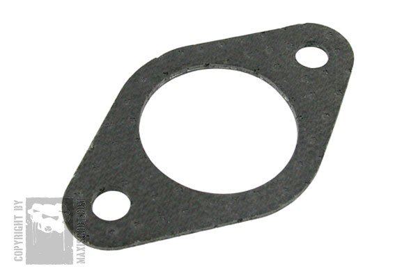

Ca c'est le genre de joint que j'ai mis

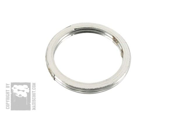

Et ce genre la ne passe pas.
Et pour préciser l'entrée du pot est plate aussi.
Alors ma question est il possible de faire un joint avec autre chose, qui soit assez solide pour ne pas lâcher en route, existe t'il des pates à joints ou des joints papiers qui soient prevus à cette effet?
