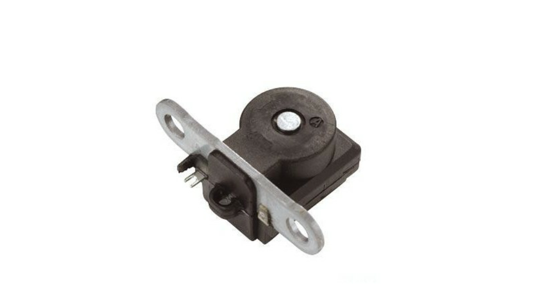

Pour moi tu as forcément un problème de connexion électrique tu peux pas avoir que 12v avec tout l''électrique neuf ça correspond au voltage de la batterie le seule truc qui reste à voir c' est le capteur cdi ou le système qui envoie l'information de ton vm au cdi.

Je parle du bordel noir à coter du volant magnétique si il y a trop d'espace entre lui et la plaquette qui est sur le profil du volant magnétique il se peut que l'information ne soie pas transmise.
a oui ca sur un peugeot v clic il est fixer par deux vis il est impossible a régler et ne bouge pas donc pas possible que se soit ca

OK mais il y as toujours un peu de jeu approche le au plu près.
