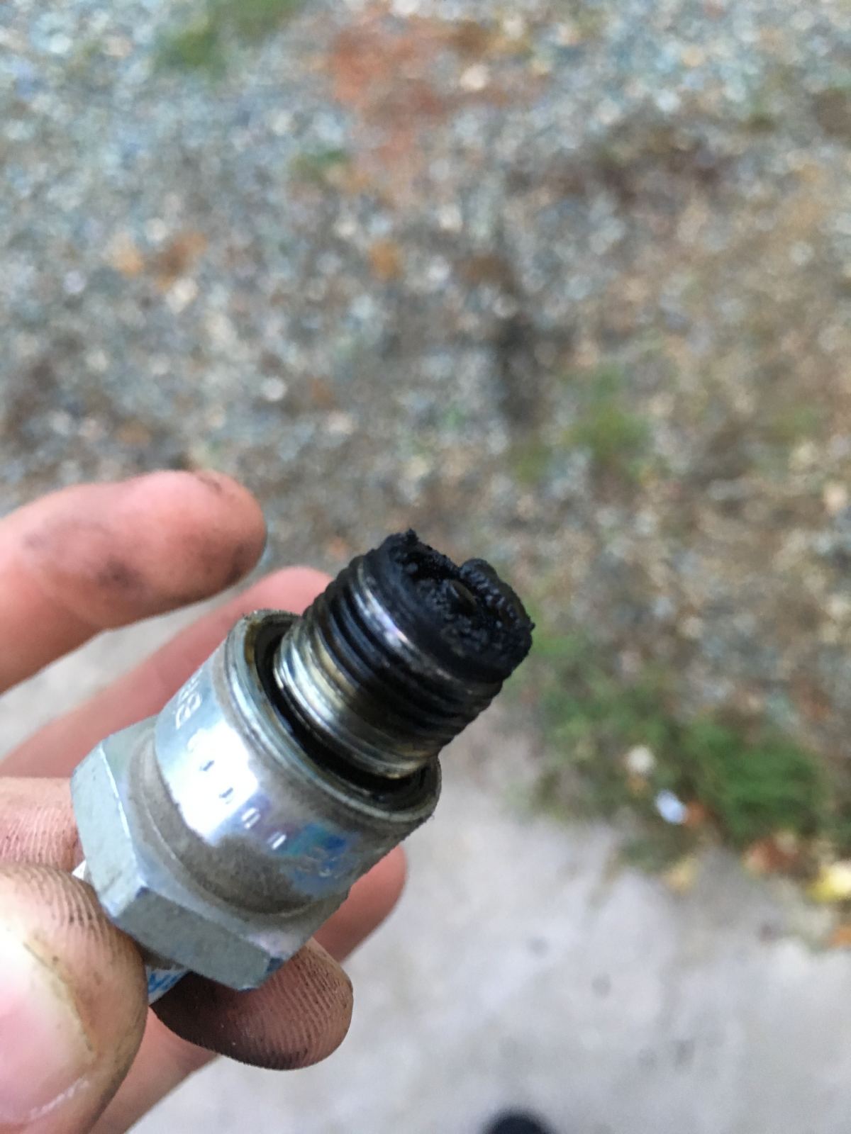

Bonjour suite à une question posée il y a quelque temps est à des recherche je me suis rendu compte que c'était mon gicleur le problème c que mon carburateur est d'origine du coup je sais pas quel gicleur il l'a comment je pourrais le savoir ?
Petite aperçu de ma bougie au passage ;)
5 réponses à cette question
il y a 12 minutes, CustomBoG a dit :
Salut,
Je ne suis pas expert en Peugeot donc je ne pourrais pas te dire ..
Pour le savoir il te suffit de démonter ta cuve puis ensuite ton gicleur. Le numéro sera marqué dessus ..
Mais l’état de ta bougie est horrible ^^
D'accord pas de soucis merci
oui mauvaise état
Bonjour change la déjà et pour le gicleur il y a eu autant de gicleur différents monter en origine sans compter les variantes de ce moteur que te donner un numéro de gicleur sera jouer au loto.
Donc démonte comme le copain ta dit et tu saura.
OK mais faut faire les choses dans l'ordre dans un autre post on t'a dit de nettoyer ton filtre ton carburateur et changer de bougie tu as fait ça déjà ?
Dit nous déjà le numéro que tu vas trouver et ta configuration et on avisera en fonction.
Excuses si tu as déjà donné ta configuration mais je peux pas me souvenir de tout le monde.
