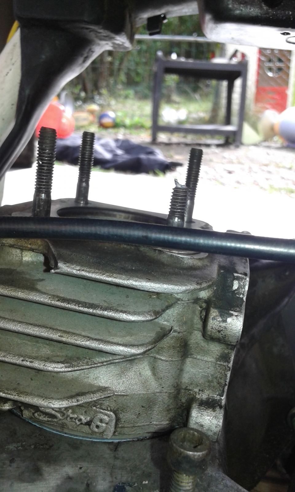

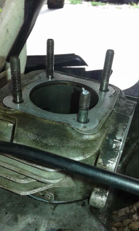

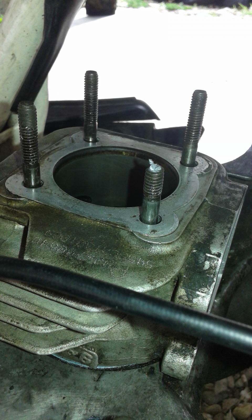

Syrous YT Posté(e) le 14 septembre 2017 Signaler Partager Posté(e) le 14 septembre 2017 bonjour En remontant mon cylindre une vise a casser ès grave ? Lien vers le commentaire Partager sur d’autres sites More sharing options...
Invité Posté(e) le 14 septembre 2017 Signaler Partager Posté(e) le 14 septembre 2017 Bonjour il faut sortir ton goujon et le changer. Utilise le principe d'écrou contre écrou. Lien vers le commentaire Partager sur d’autres sites More sharing options...
Syrous YT Posté(e) le 14 septembre 2017 Auteur Signaler Partager Posté(e) le 14 septembre 2017 il y a 2 heures, Barry/Sheene a dit : Bonjour il faut sortir ton goujon et le changer. Utilise le principe d'écrou contre écrou. Le moteur pourra démarrée toujours ? Lien vers le commentaire Partager sur d’autres sites More sharing options...
Invité Posté(e) le 14 septembre 2017 Signaler Partager Posté(e) le 14 septembre 2017 Oui mais change se goujon. Lien vers le commentaire Partager sur d’autres sites More sharing options...
Syrous YT Posté(e) le 14 septembre 2017 Auteur Signaler Partager Posté(e) le 14 septembre 2017 il y a 15 minutes, Barry/Sheene a dit : Oui mais change se goujon. Ok merci Lien vers le commentaire Partager sur d’autres sites More sharing options...
fred82000 Posté(e) le 15 septembre 2017 Signaler Partager Posté(e) le 15 septembre 2017 salut ton goujon et trop court du coup tu pourrais faire tenie ta culase que avec 3 écrous au lieux de 4 ce qui et pas bon du tout Lien vers le commentaire Partager sur d’autres sites More sharing options...
