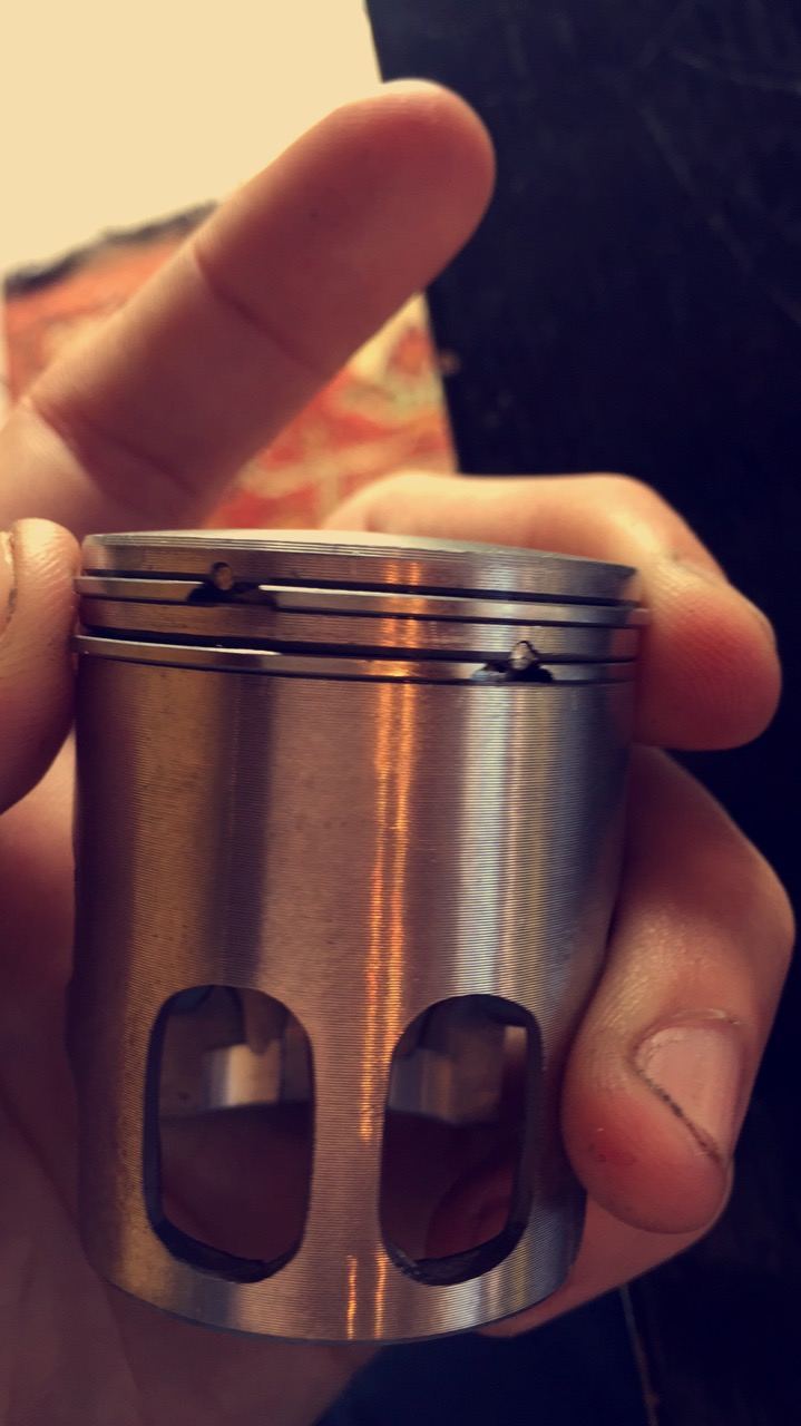

Besoin Posté(e) le 17 septembre 2017 Signaler Partager Posté(e) le 17 septembre 2017 Salut les gars alors la je galère vraiment ça fait déjà une après-midi que je passe à essayer de mettre mon piston dans le cylindre mais rien ne fait alors je me demande si les segments sont dans le bon sens Lien vers le commentaire Partager sur d’autres sites More sharing options...
0 Max Blackbird Posté(e) le 17 septembre 2017 Signaler Partager Posté(e) le 17 septembre 2017 et bien non,les 2 sont a l envers,tu ne peux pas les comprimer la 1 Lien vers le commentaire Partager sur d’autres sites More sharing options...
0 Invité Posté(e) le 17 septembre 2017 Signaler Partager Posté(e) le 17 septembre 2017 il y a 3 minutes, jeff lee a dit : et bien non,les 2 sont a l envers,tu ne peux pas les comprimer la A la c'est sur sa marcher moins bien. Lien vers le commentaire Partager sur d’autres sites More sharing options...
