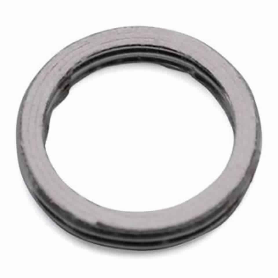

Bonsoir , j'ai une petit problème avec mon scoot , j'ai une aerox tous d'origine dnc quand je met le joint d'échappement elle fait beaucoup de bruit comme quoi il n y' a pas de joint ! J'ai utilise les deux model de joint et c le même bruit !!
Quelle est la technique s'il vous plaît ? Ou est ce que je dois met un peu de graisse ou quelque chose !!!?
4 réponses à cette question
salut

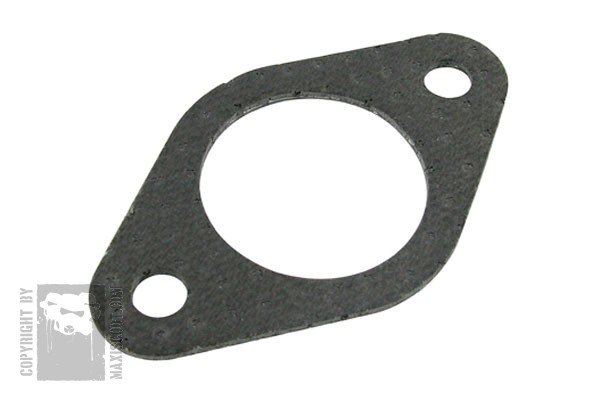

si tu as un pot origine sur ton aerox c'est le joint rond première photo qu'il te faut monter lautre joint photo deux et pour les pot détente
le joint tu as pas besoin de le graisser tu le monte tel quel serre bien tes vis et ça devrais pas faire de bruit

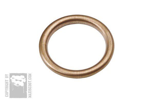

Bonjour,
Je trouve un meilleur bruit avec les joints en cuivre écrasable, Vérifie aussi que l'entrée du pot niveau cylindre soit bien droite et plate, si c'est un peu tordu ça peu faire des petites fuites.
ce genre de joint:
Par contre il faut aller faire un tour du coté de peugeot pour en trouver, et bien verifier la taille avant d'acheter, vas y avec ton joint d'origine.
