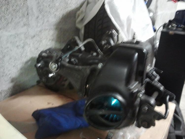

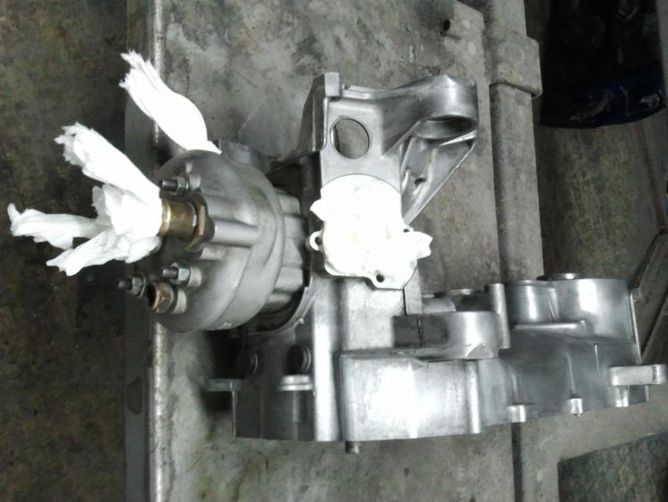

R-O-N-I Posté(e) le 8 janvier 2012 Auteur Signaler Posté(e) le 8 janvier 2012 Tout ce que je te dis de + c'est que la configuration moteur va pas changer... :lol: Oui alors je vais pas changer de configuration... Mais passer en LC :D J'ai trouvé un moteur complet de Nitro pour ~320 euros. ^^ - Kit 70 Stage6 Racing - vilebrequin Malossi MHR - Pack Overange - Câle Kiesler pour le carburateur en arrière - boîte à clapet Malossi vl 14 je pense - carburateur 21 - Filtre à air Stage6 double mousse (foutu) - Allumage MVT - Pot Malossi réplica Le moteur est pas beaux à voire mais après un bon coup de nettoyage ça sera directe mieux. Après je vais le sabler et refaire la peinture noire matte. J'ai regardé l'état du piton et cylindre et rien à signaler. La configuration va donc rester la même mais en LC. Juste le correcteur de couple que je vais mettre le MHR et la courroie Malossi. Sur le boost j'ai la boîte à clapet Stage6 NBR et là sur le new moulin y'en a une malossi Vl14. Je met la Malossi, la NBR ou je commande une Stage6 V force? Je vais essayer de me trouver un radiateur avec vase d'expension intégré que je mettrai dans le sabot. Si je met un radiateur de Nitro je caserai le vase derrière la face avant si j'arrive à faire passer...

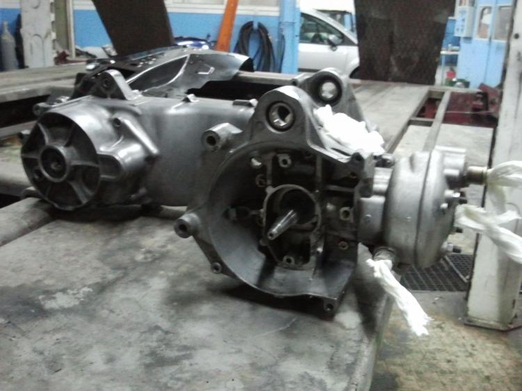

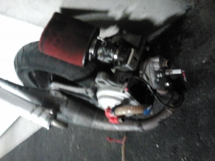

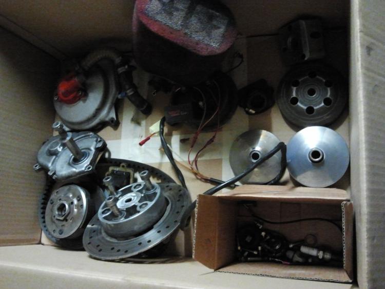

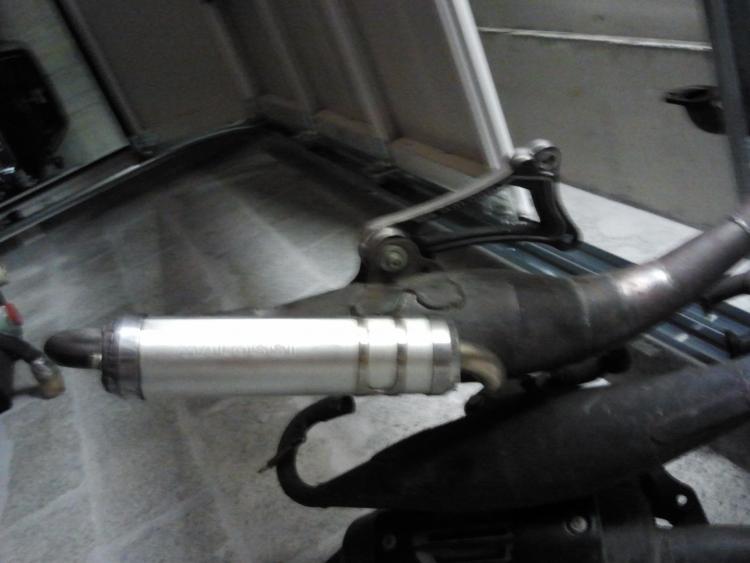

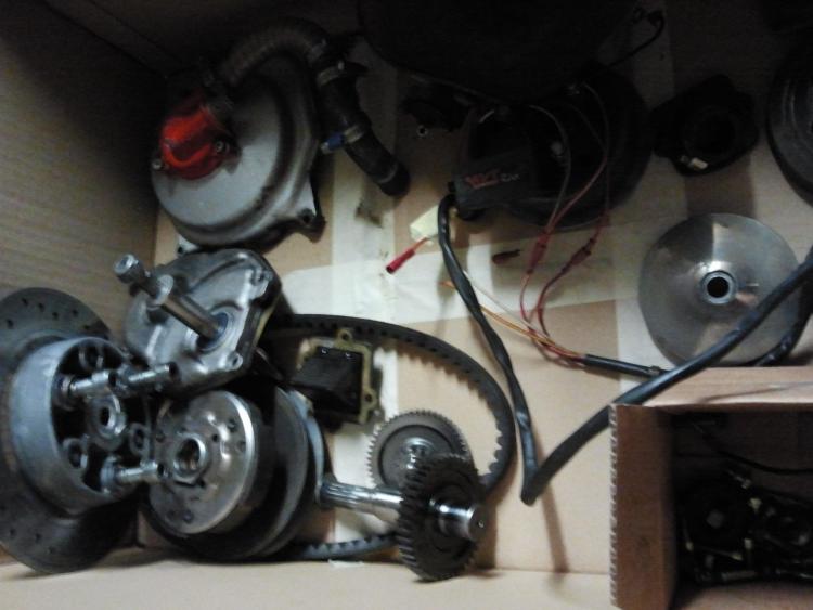

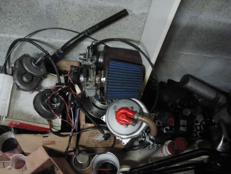

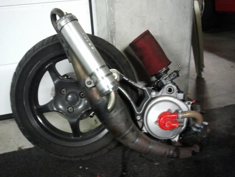

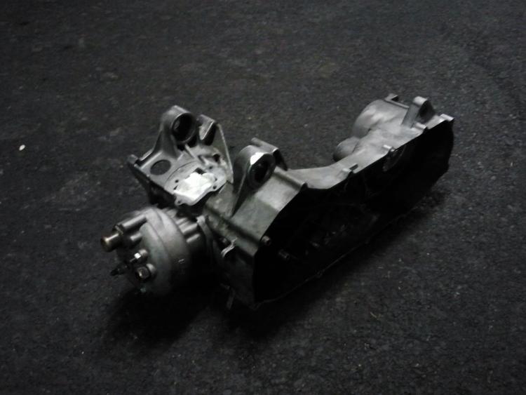

R-O-N-I Posté(e) le 9 janvier 2012 Auteur Signaler Posté(e) le 9 janvier 2012 (modifié) Ah okay, j'ai cru que t'avais le mxs Racing. Si non quelques new photos: [Le moteur nettoyé un bon coup, En attente du sablage.] [Le Boost Dans l'état actuel :-P] [L'ancien bloc^^ Bien crade :-P] [La colection d'échappements mdr MHR Racing> MHR replica> Yasuni Rouillé :P > Origine] [Le bordel de toutes les pièces :lol: ] édite: Avec la pipe Stage6 je peux mettre le carburateur 24 et le 28? Modifié le 9 janvier 2012 par R-O-N-I
