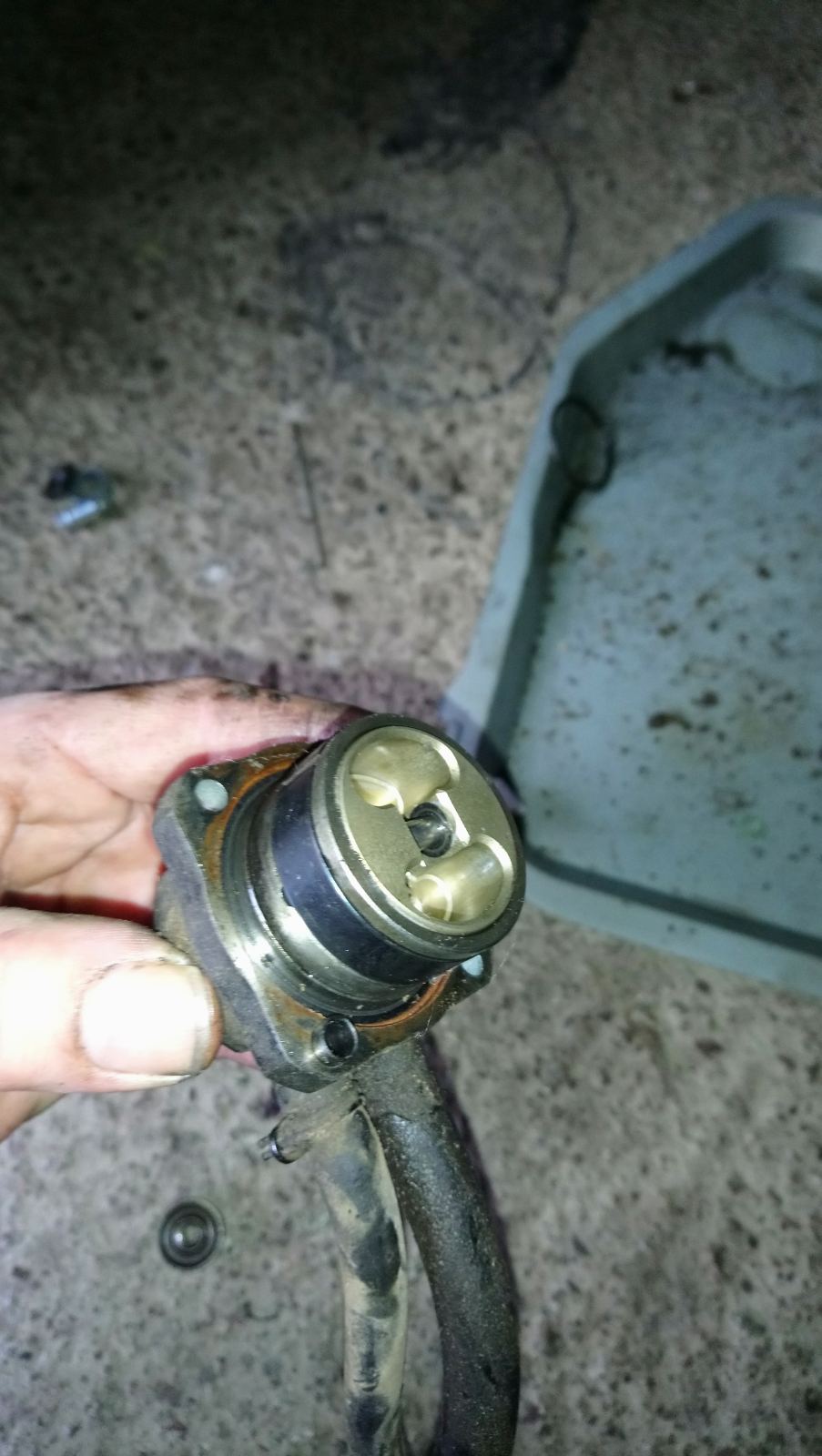

Premièrement démonter la jante et le pot si nécessaire.
Faite un coup de propre ! Pour éviter que des impureté ne tombent dans le carter lors du démontage.

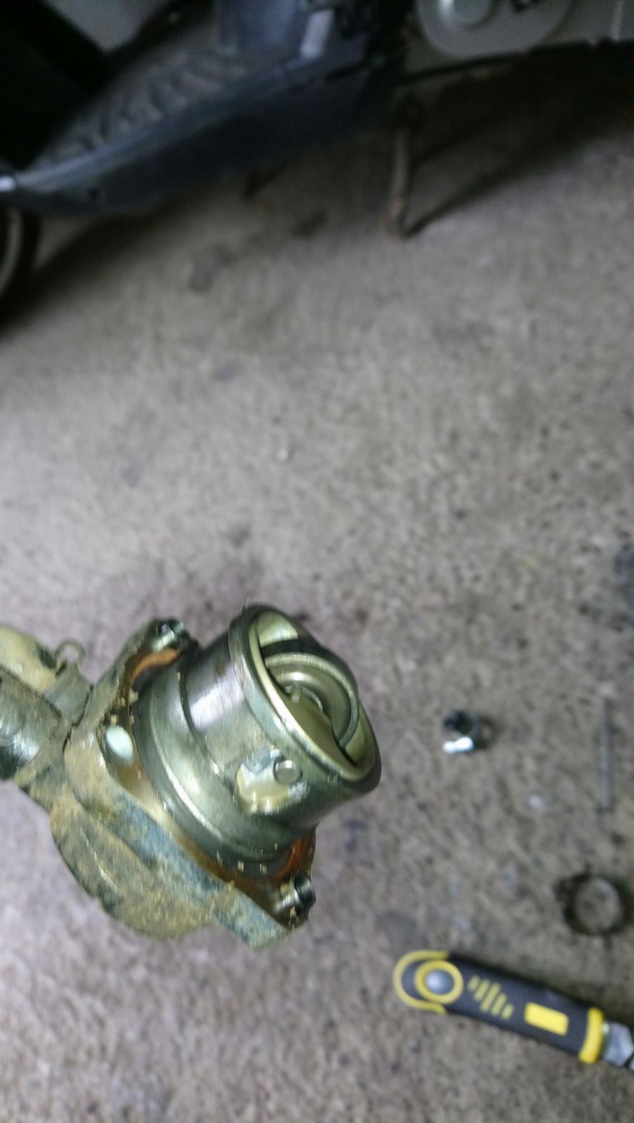

Sortez les tuyaux et dévisser les 4 vis btr. Attention au joint torique vous en aurez besoin au remontage :D.
Retirer le cerclage noir il est assez flexible ça se fait tout seul.
Un axe va apparaître. Appuyez sur la roulette  au centre sortez l'axe et la roulette ensuite.

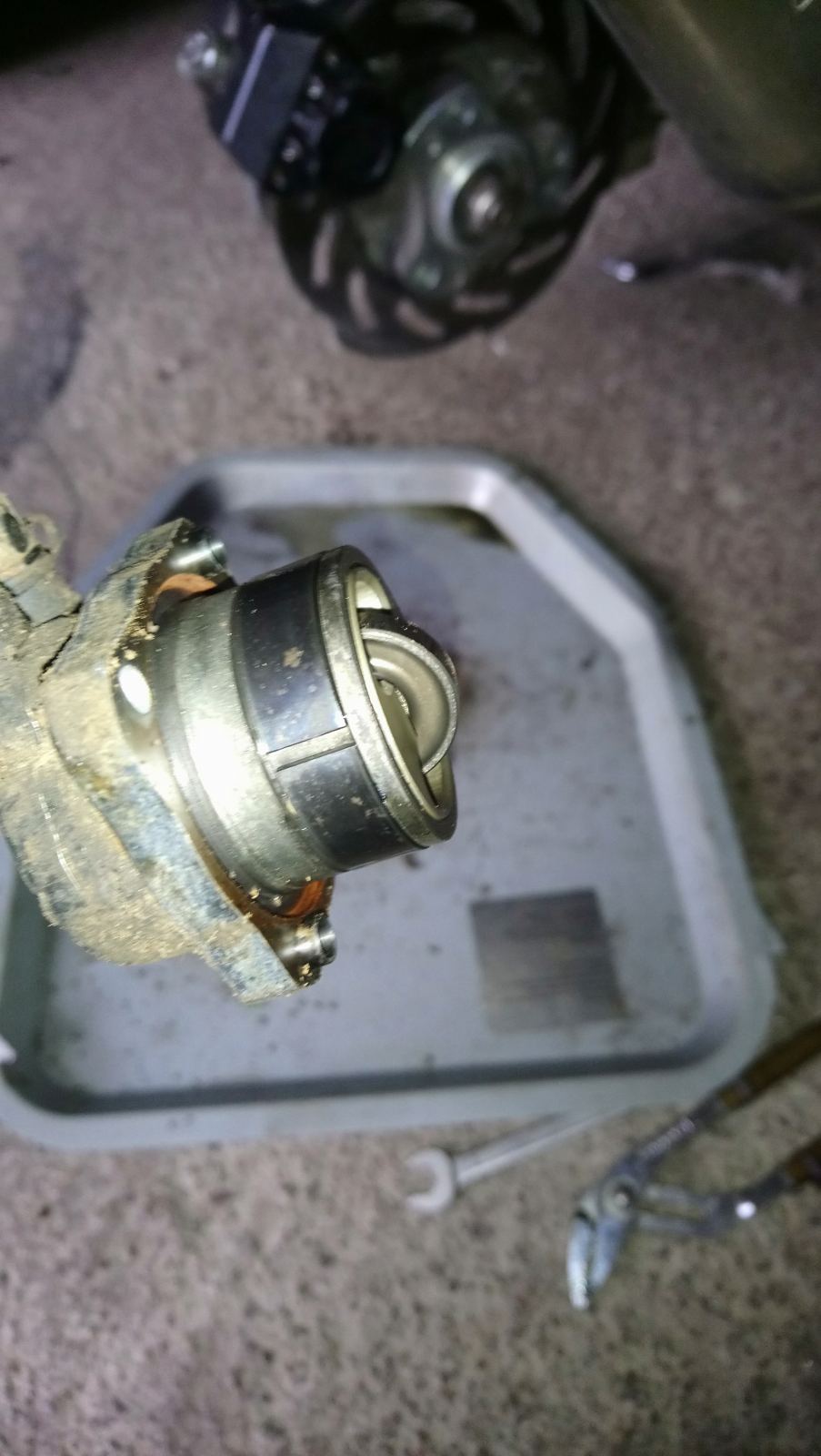

Remetez axe et cerclage vous obtiendrez ceci
Remonter le tout sans oublier le joint torique ;).

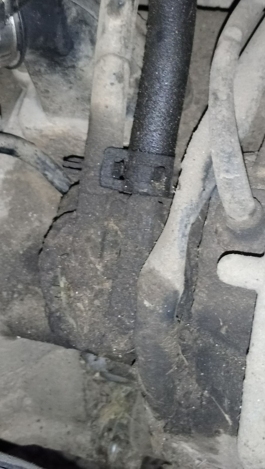

Faite un pont entre l'entrée et la sortie de la pompe avec les tuyaux que vous aurez en plus.
Boucher la deuxième entrée d'air (de la boîte à air)celle qui était brancher à la pompe.
