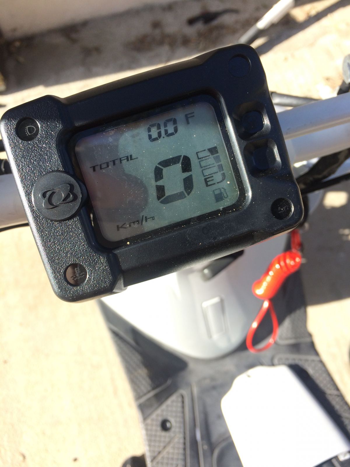

Bonjour, j’ai un problème sur mon booster spirit de 2012. J’ai mis un  compteur digital mbk naked à la place de l’origine (celui à aiguille) tous les branchement sont (fil vert avec vert) bon sauf que le problème est que la jauge d’essence reste bloqué au plein. merci de m´aider.

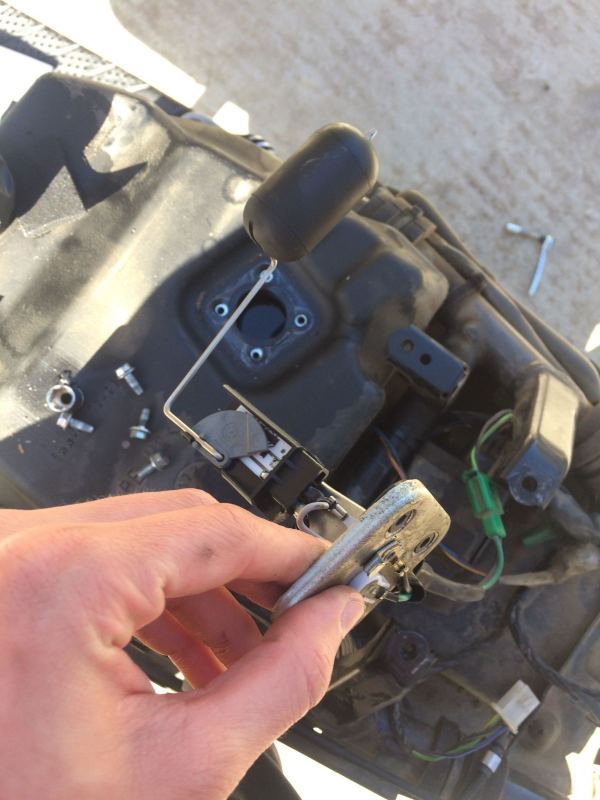

j’ai démonté ma jauge et lorsque que je met le flotteur en position bas le compteur m’indique que j’ai la moitié

donc j’ ai pas trouver la panne si quelqu’un a une idée @Barry/Sheene @fred82000

Si tu as un voltmètre il doit faire ohmetre.
Tu te relie au 2 fil du flotteur si il est bon tu dois trouver une variation de valeur.
Met un coup de wd 40 sur ton flotteur notamment les parties électrique les vapeurs d'essence on peut rogner les contact sinon poubelle
il y a 6 minutes, fred82000 a dit :
si quand tu bouge ton floteur a la main ton niveaux bouge aussi peut être que ton floteur et percer ou abîmeret ne bouge pas une fois dans le réservoir avec l'essence
non il bouge pas ou très peux j’en pense donc aux résistance qui sont mortes
il y a 7 minutes, Barry/Sheene a dit :
le voltmètre m’indique rien je pense qu’il y’a des faux contact dans la jauges c’est possible ?
passe un coup de wd 40 comme dit plus haut et ça devrais peut être régler le souci des faut contact mais pour le fait qu'il bouge pas trop ces pas du a l'électrique mais au floteur en lui même
il est bon a changer la
il y a 55 minutes, Barry/Sheene a dit :
Le mécanisme du flotteur à un souci change le.
merci je vais changer ca cette semaine et vous tiendrais au courant
