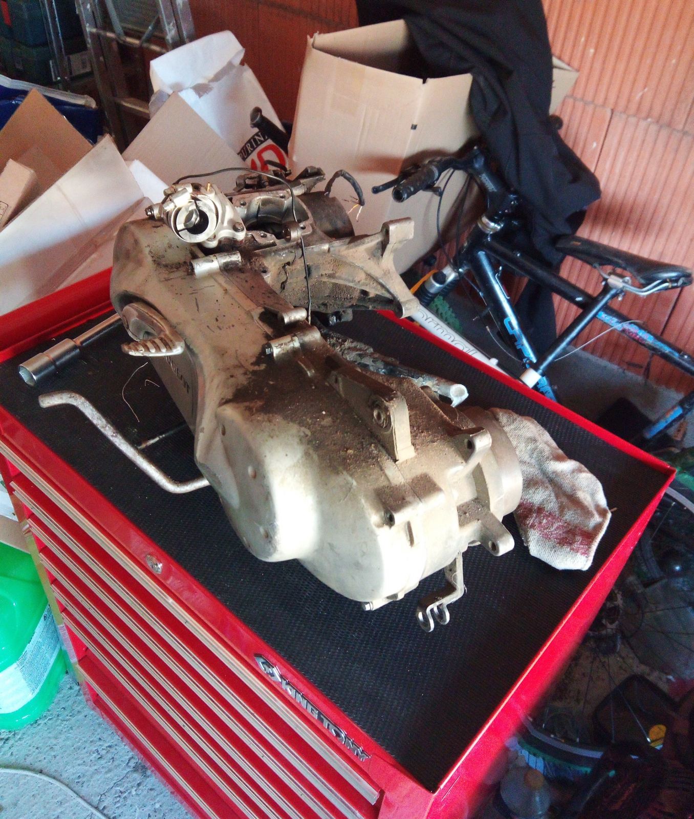

SiD11 Posté(e) le 26 avril 2018 Auteur Signaler Posté(e) le 26 avril 2018 Bonjour à tous. Voilà quelques mois que j'ai mis le projet de côté. Je reprend la réparation du moteur J'ai reçu un bon petit colis de chez la beca***** (kit joints moteur, boîte à air, anti-parasite...). Première étape, j'ouvre le moteur complet pour changer tous les joints. L'ancien proprio avait fait un vieux joint en patte au niveau de la jonction des 2 parties du bas moteur, pas étanche vu comment il est gras. Je veux absolument résoudre ce problème de moteur qui s'éteint au bout de 100 mètres. Un des 2 joints spy de vilebrequin était abîmé, on verra ce que sa donne au remontage

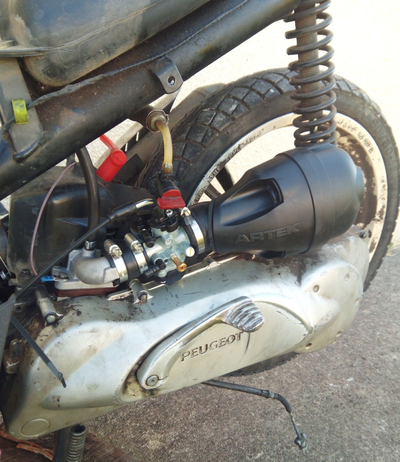

SiD11 Posté(e) le 2 mai 2018 Auteur Signaler Posté(e) le 2 mai 2018 Bonjour Voilà, j'ai refait entièrement le moteur! Tous les joints sont neufs, cylindre+piston neuf, carburateur neuf, filtre à air Artek neuf. Le scoot démarre bien au démarreur, mais le réglage n'est pas top. En plus je crois avoir mis un peu trop d'huile dans le mélange, ça fume pas mal, mais bon vaut mieux ça que faire un serrage Il broute légèrement quand j'accélère, il a un peu de mal a prendre de la vitesse (je fais le test avec la roue qui tourne dans le vide). Niveau gicleur, dans le sachet que j'ai eu avec le carburateur, j'ai du 55, 60, 70, 75, 80 et 85. J'en déduit donc que sur le carburateur j'ai un 65. Je vais faire un test en bouchant 2 entrées d'air sur 3 au filtre, si ça ne change rien, je regarderai des tutos pour faire le réglage carburateur.
