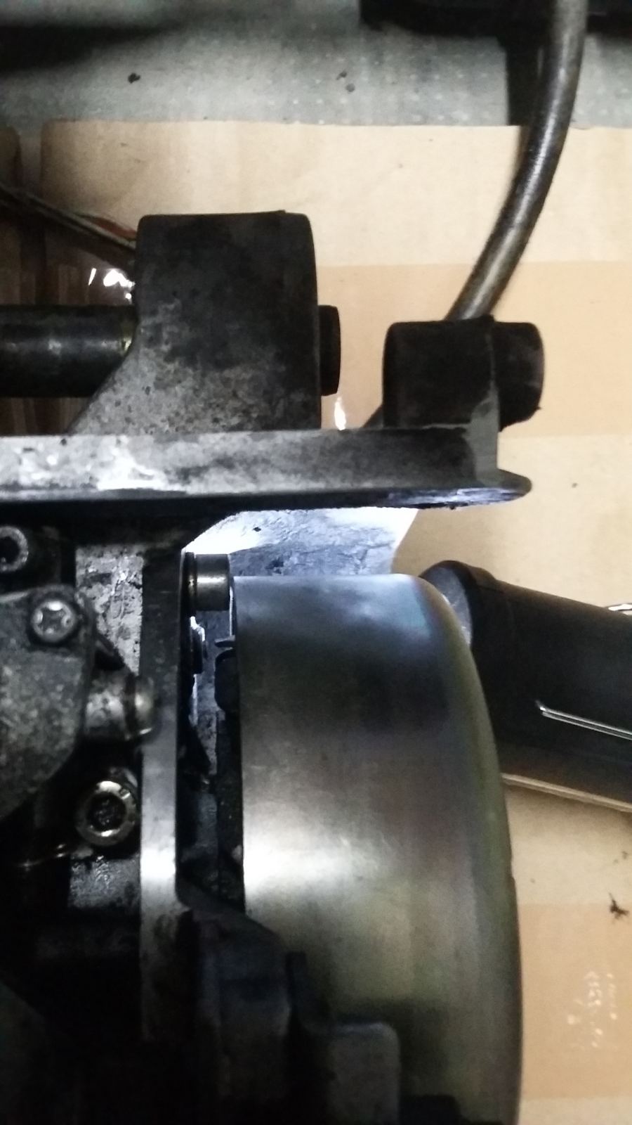

J'ai récupéré mon bas moteur et j'ai remarque un truc que je trouve louche,j'aimerai avoir vos avis sur cela,la vis effleure la cloche d'allumage sur la première photo.Es-que cela est grave?

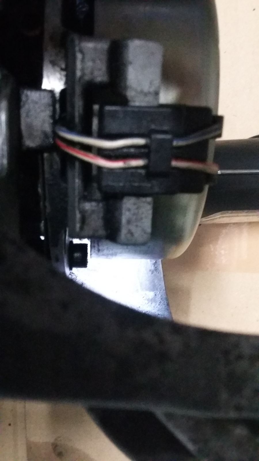

sur la photo 2 la vis de droite y a assez d'espace pas d’inquiétude.

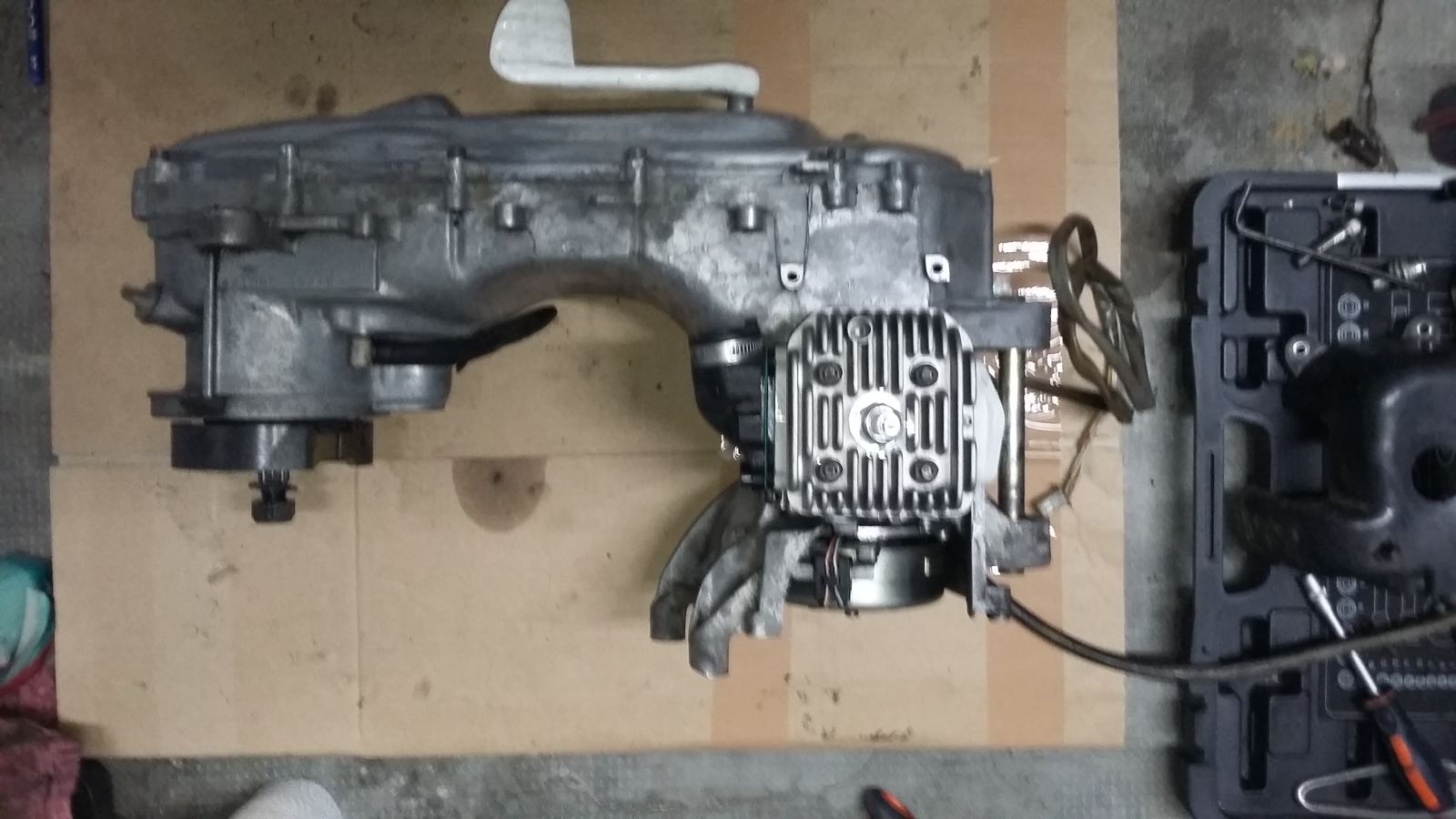

la photo 3 c'est le bas moteur entier.

Bonjour
Les stator d'allumage les vis sont à tête fraiser donc elle doit affleurer la platine.
En tout cas pour les moteur que j'ai pus rencontrer.
on peut voir sur la photo 1 que la vis a une rondelle un poil plus épaisse que celle sur la 2eme photo,  le pro qui ma monté le vilebrequin a du pomer la rondelle d'origine et a n'a mis une autre( à mon avis). Je lui est amener avec l'allumage car je n'avais pas l’outil pour enlever l’allumage. J'ai peur que la vis qui effleure la cloche chope le jus et me crame l'allumage ou pire endommage sérieusement mon scoot.

ok je pense a acheter un mais je ne sais pas lequel il me faut, cette vis elle sert a quoi je me demande si c'est pour tenir le disque de l'allumage ou une vis qui tien le bas moteur.

le pro qui ma monté le vilebrequin m'a dit que sa risqué rien.
savez vous quel arrache allumage est bon pour booster spirit avant 04?je sais pas lequel prendre il y a plusieurs référence :/
