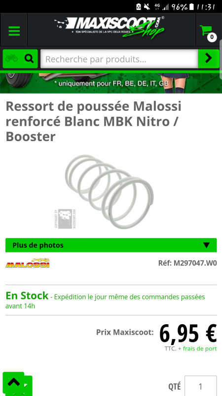

noux Posté(e) le 19 janvier 2018 Signaler Partager Posté(e) le 19 janvier 2018 il y a 1 minute, Apzieuryt a dit : Merci pour ton aide, courroie origine, galets 4.5g et ressort de poussée je sais pas trop je l'ai acheté comme ça regarde le ressort pour moi il est trop mou il faut que tu lui mètre un blanc ton scoot winnnnboooooowinnnn ? Lien vers le commentaire Partager sur d’autres sites More sharing options...
Apzieuryt Posté(e) le 19 janvier 2018 Auteur Signaler Partager Posté(e) le 19 janvier 2018 il y a 1 minute, noux a dit : regarde le ressort pour moi il est trop mou il faut que tu lui mètre un blanc ton scoot winnnnboooooowinnnn ? Oui il fait ça, mais mon père demande qu'elle rapport entre ça et le fait qu'il marche bien quand il est froid et qu'il n'a plus rien quand il est chaud? Lien vers le commentaire Partager sur d’autres sites More sharing options...
noux Posté(e) le 19 janvier 2018 Signaler Partager Posté(e) le 19 janvier 2018 il y a 2 minutes, Apzieuryt a dit : Oui il fait ça, mais mon père demande qu'elle rapport entre ça et le fait qu'il marche bien quand il est froid et qu'il n'a plus rien quand il est chaud? c'est le temps que ta courroi chauff des quel et chaude elle gripe pluss donc elle monte d'un coup en haut du variateur et ouvre le correct trop vite Lien vers le commentaire Partager sur d’autres sites More sharing options...
Apzieuryt Posté(e) le 19 janvier 2018 Auteur Signaler Partager Posté(e) le 19 janvier 2018 il y a 3 minutes, noux a dit : c'est le temps que ta courroi chauff des quel et chaude elle gripe pluss donc elle monte d'un coup en haut du variateur et ouvre le correct trop vite Ok merci du coup ressort poussé blanc malossi et besoin de ressort d'embrayage ? Lien vers le commentaire Partager sur d’autres sites More sharing options...
noux Posté(e) le 19 janvier 2018 Signaler Partager Posté(e) le 19 janvier 2018 il y a 1 minute, Apzieuryt a dit : Ok merci du coup ressort poussé blanc malossi et besoin de ressort d'embrayage ? oui le blanc très bien et les petit tu peux aussi Lien vers le commentaire Partager sur d’autres sites More sharing options...

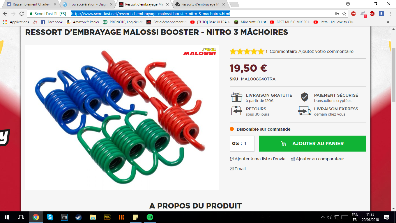

Apzieuryt Posté(e) le 20 janvier 2018 Auteur Signaler Partager Posté(e) le 20 janvier 2018 Il y a 10 heures, noux a dit : oui tu peux As-tu un lien pour les ressorts d'embrayage stp je suis un peu perdu ? Lien vers le commentaire Partager sur d’autres sites More sharing options...
noux Posté(e) le 20 janvier 2018 Signaler Partager Posté(e) le 20 janvier 2018 il y a 8 minutes, Apzieuryt a dit : As-tu un lien pour les ressorts d'embrayage stp je suis un peu perdu ? va sur maxiscoot Lien vers le commentaire Partager sur d’autres sites More sharing options...
Apzieuryt Posté(e) le 20 janvier 2018 Auteur Signaler Partager Posté(e) le 20 janvier 2018 il y a 1 minute, noux a dit : va sur maxiscoot https://www.scootfast.net/ressort-d-embrayage-malossi-booster-nitro-3-mâchoires.html Je prends le quel (au cas où le liens ne marche pas) Lien vers le commentaire Partager sur d’autres sites More sharing options...
noux Posté(e) le 20 janvier 2018 Signaler Partager Posté(e) le 20 janvier 2018 il y a 9 minutes, Apzieuryt a dit : https://www.scootfast.net/ressort-d-embrayage-malossi-booster-nitro-3-mâchoires.html Je prends le quel (au cas où le liens ne marche pas) prend les bleus 1 Lien vers le commentaire Partager sur d’autres sites More sharing options...
Apzieuryt Posté(e) le 20 janvier 2018 Auteur Signaler Partager Posté(e) le 20 janvier 2018 (modifié) il y a 2 minutes, noux a dit : prend les bleus Ok merci =D Une clavette décalée sera utile pour plus de pointe ou pas ? Modifié le 20 janvier 2018 par Apzieuryt Lien vers le commentaire Partager sur d’autres sites More sharing options...
