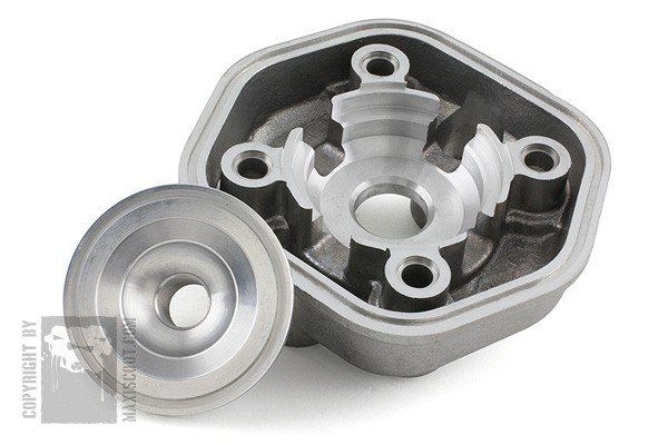

Le haut du cylindre est spécialement tourné / usiné pour la culasse à plot. La culasse à plot a été fortement étudiée elle aussi, un mini plot rond très pratique pour ceux qui voudrons en refaire des différents, la chambre est tronconique polie, en aluminium haut de gamme taillée en masse pour un meilleur refroidissement.

Prend bien le racing celui qui a la culasse a plot,piston mono,barette a l'échappement. Image maxiscoot. Le bidalot aussi watt très bien mais par apport au prix j'hesiterai pas:ze:
http://www.maxiscoot.com/cylindre-culasse-athena-racing-50cc-derbi-euro-3-at-p400105100003.html oui celui ci
