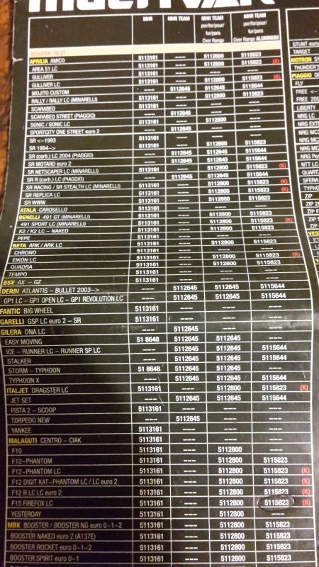

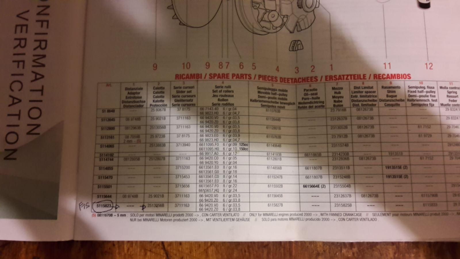

Non du tous si je la mais impossible de réviser correctement le boulon variateur qui celui-ci va toucher ma Roche de kick d'après le manuel du pack overrange que j'ai suivi à la lettre il n'y a pas de rondelles entre la joue fixe LE canon du variateur car derrière le manuel de chez Malossi je me repère  la Marque  et la référence je tourne de 3 pages plus loin et là j'ai des chiffres ce que je dois mettre est-ce que je ne dois pas mettre. Pourquoi toi tu l'as mis cette rondelles de 2 mm

est-ce que tu as la rondele entre le canon et la joue ventilé ?
oui moi il y en a une

met une rondel et tu aura plu se prob

Bonjour à tous allor aujourd'hui pot stage replica sur 70ccmotoforce racing allor c'est un pot qui fait un bordel de ouf qui fait mal à la tête mais les performances son différents du yasuni r avec le pot Stage6 replica sa comprime de ouf . j'ai des bonne reprise sa pouse bien même à mi régime c'est ouf cent réglage j'ai pas de trou à haut régime comme le yasuni r .perso je retourne en yasuni r le brui et moins important et pour les flic c'est mieux .allor aujourd'hui je vais voir si je peux mettre une rondelle de 1mm entre le canon variateur et la joux fixe
