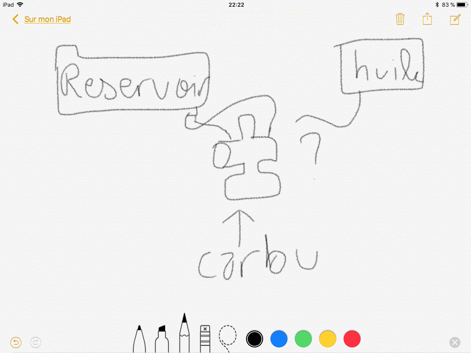

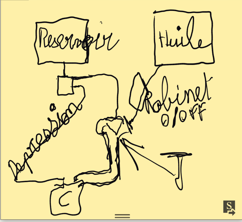

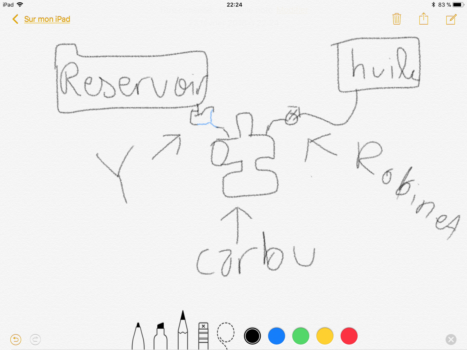

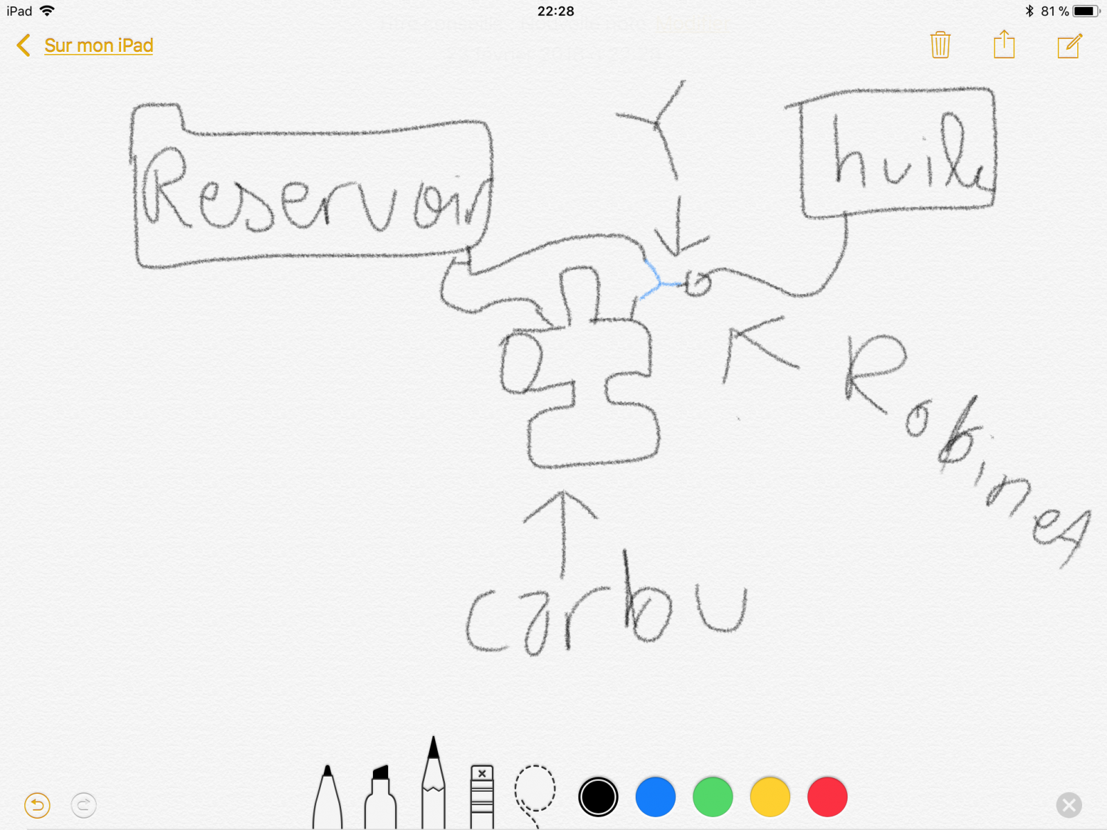

Bonjour j'ai une derbi et je voudrais récupérer mon réservoir d huile en réserve d essence mais j'ai un carburateur à dépression et à mon réservoir d essence j'ai deux durites qui parte et les deux vont à deux endroit différent au carburateur alors je sais pas comme faire j'ai fait trois dessin pour expliquer

Tu as fais quel schéma ?
Le 04/03/2018 à 21:33, Bogdy a dit :
C'est parfais, merci du retour !
Le dernier schéma mais j'ai prit premier  ‘’robinet’’ du réservoir car un par avec une durite sur le côté et l’autre par vers le bas, j'ai prit celui du coter ladurite je l ai relié au T etj ai mit un robinet on/off de l autre côté

Au juste j'ai pas vraiment compris ce que tu as fait mais ce qui me paraît important c'est que ton robinet on off soi placé entre le réservoir d'huile et le Y ou T de raccordement car ce réservoir n'auras pas le système de dépression pour en couper l'écoulement.
Ensuite le mieux et de l'utiliser en cas de secours réserve car utiliser en simultané tu fera juste plus de km mais il te depannera pas.

Oui je l ai mit ici le robinet et oui je l utilise une fois le voyant allumer je vide le réservoir principal j active la réserve et je fais le plein pour info je fais 15 km avec la réserve mais molo avec les gaz psk elle par vite ^^
