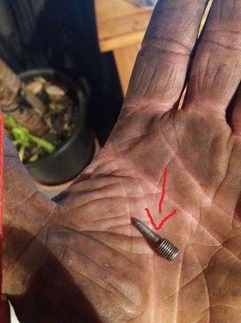

guigui34420 Posté(e) le 27 février 2018 Signaler Posté(e) le 27 février 2018 bonsoir ses pour un booster d'un copain , du jour au lendemain il démarrer et se couper , en voyant l'état du carburateur rempli d huile et d essence depot tout noir graisseux sur le carburateur , et boîte à air avec de la terre dedans , du coup j'ai pensé qu il y aurait les clapet a changer , ce qui était le cas 1 mm de jour au niveau des lamelle , pour le carburateur gros nettoyage démontage ecctt . et quand j'ai tout remonter le scooter démarre mes le carburateur fuit au niveau du joint de la cuve et au niveau du petit tuyaux de purge . Cela peut il venir du pointeau du flotteur qui coupe pas l'essence et du coup sa s'evacu par le joint de la base de la cuve et par la purge même une fois la vis fermer voici le carburateur

guigui34420 Posté(e) le 27 février 2018 Auteur Signaler Posté(e) le 27 février 2018 il y a 6 minutes, BENJI-3888 a dit : bonsoir oui mieux tout changer et de voir état de tes clapet oui les clapet son changer , le problème n'est pas la , mes au niveau de la fuite de la vidange de la cuve , sa coule comme un robinet presque
noux Posté(e) le 27 février 2018 Signaler Posté(e) le 27 février 2018 salut c'est le pointeau du floteur qui cause ta fuite

noux Posté(e) le 27 février 2018 Signaler Posté(e) le 27 février 2018 c'est pas un prob de cuve c'est le pointeau du flotteur qui remonte pas jusqu'en haut
BENJI-3888 Posté(e) le 27 février 2018 Signaler Posté(e) le 27 février 2018 il y a 11 minutes, guigui34420 a dit : AUTANT CHANGER DE carburateur AU PRIX DE LA CUVE EN FERRAILLE il y a 7 minutes, noux a dit : c'est pas un prob de cuve c'est le pointeau du flotteur qui remonte pas jusqu'en haut oui regarde quand même ton pointeau si il fait sont travaille
guigui34420 Posté(e) le 27 février 2018 Auteur Signaler Posté(e) le 27 février 2018 il y a 11 minutes, noux a dit : c'est pas un prob de cuve c'est le pointeau du flotteur qui remonte pas jusqu'en haut oui pour moi aussi je pense que ses le pointeau , je les changer mes je pourrai remonter que demain par contre au niveau de la vis de purge de la cuve il manque pas un joint ou quelque chose ?
BENJI-3888 Posté(e) le 27 février 2018 Signaler Posté(e) le 27 février 2018 il y a 2 minutes, guigui34420 a dit : oui pour moi aussi je pense que ses le pointeau , je les changer mes je pourrai remonter que demain par contre au niveau de la vis de purge de la cuve il manque pas un joint ou quelque chose ? si il faut un petit joint avec !!!!
guigui34420 Posté(e) le 27 février 2018 Auteur Signaler Posté(e) le 27 février 2018 il y a 7 minutes, BENJI-3888 a dit : si il faut un petit joint avec !!!! il se met a quel niveau au ras du filetage ?
