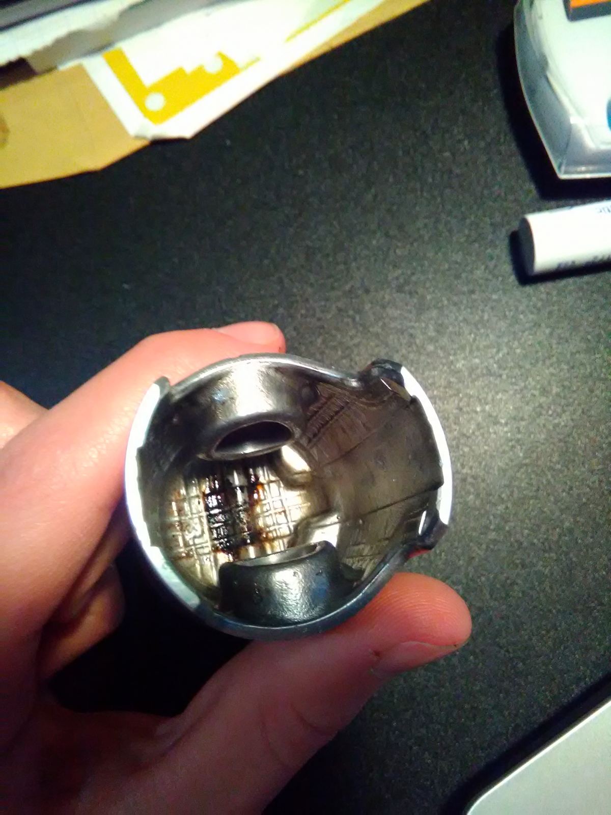

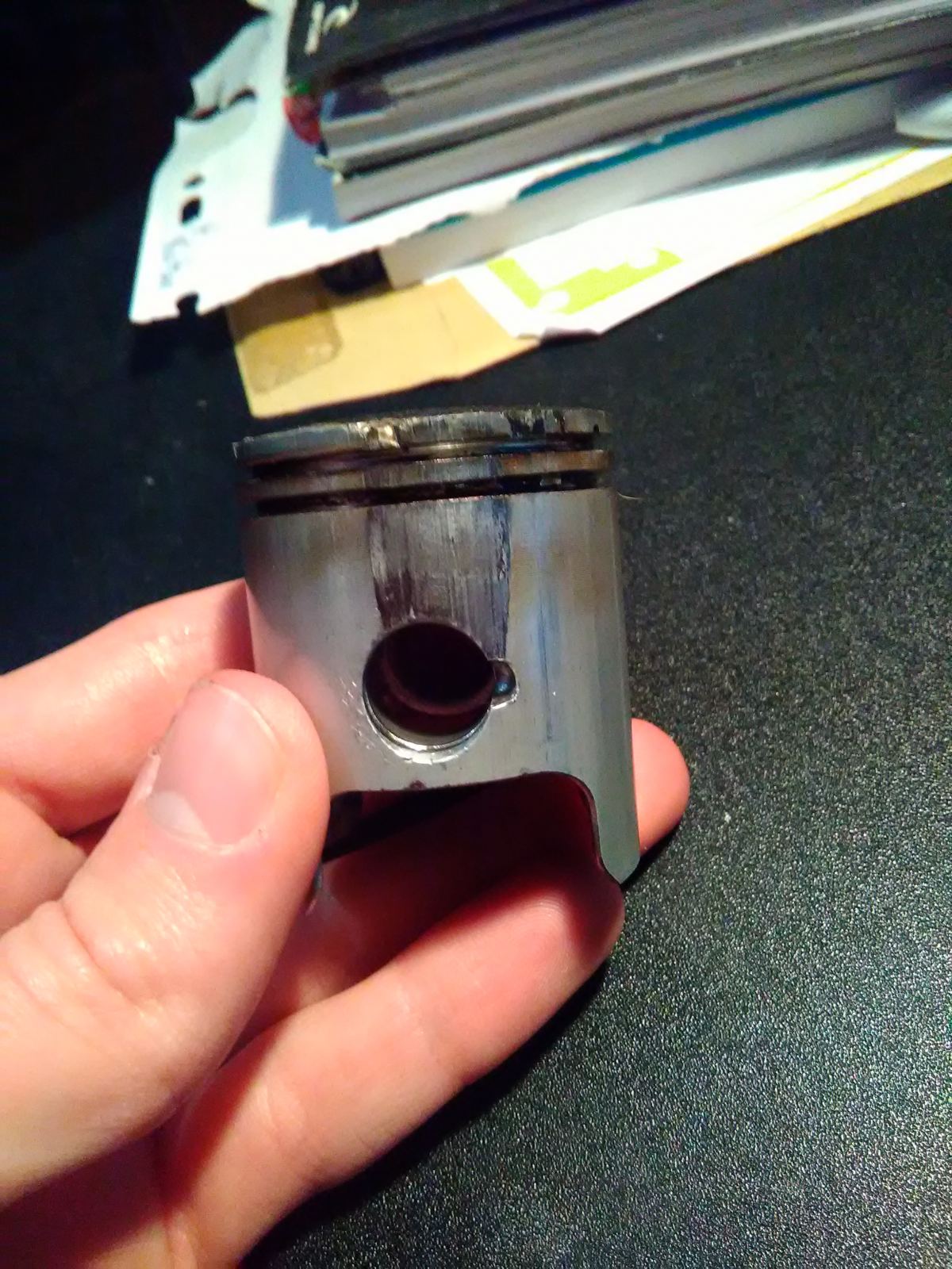

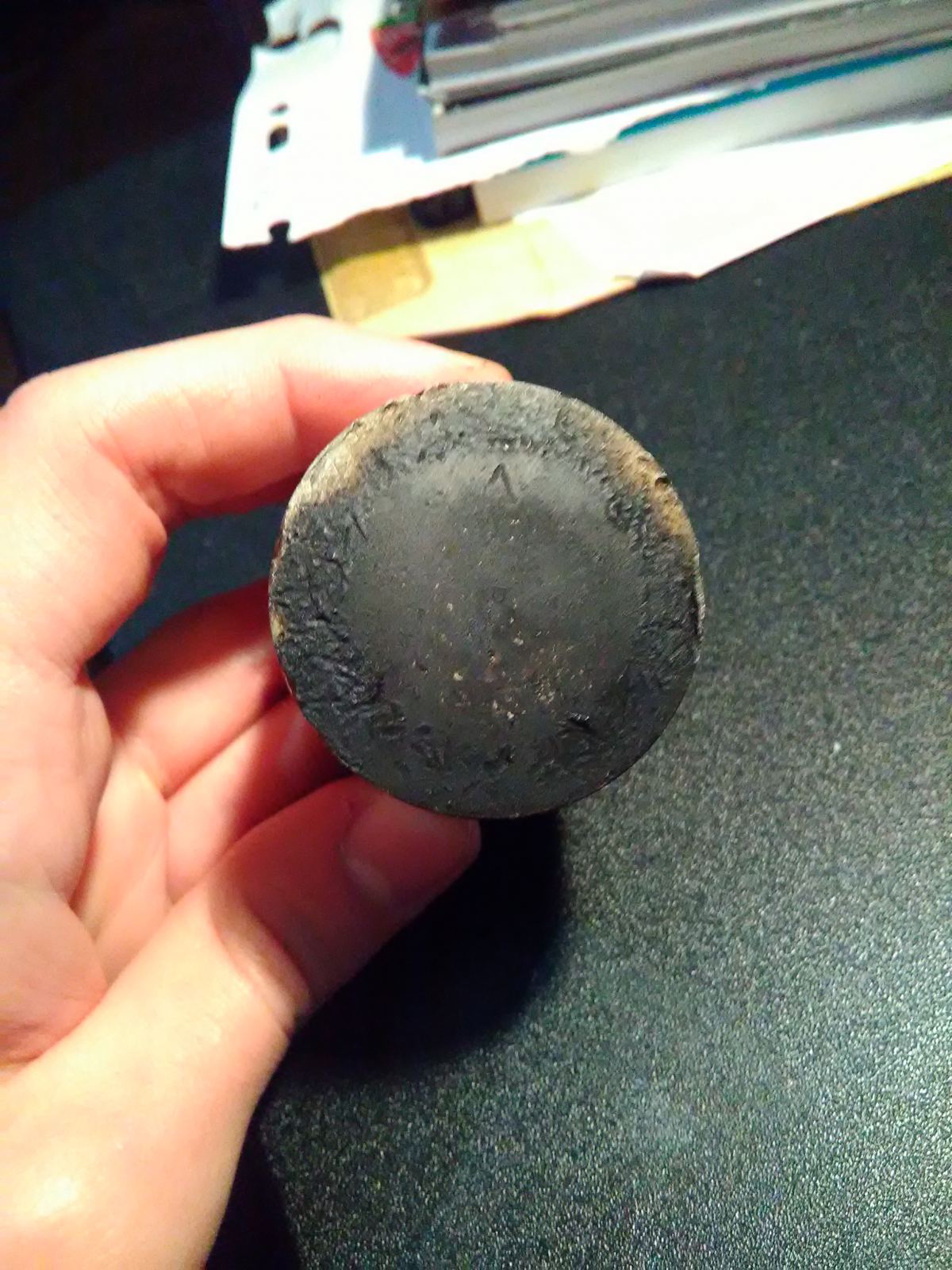

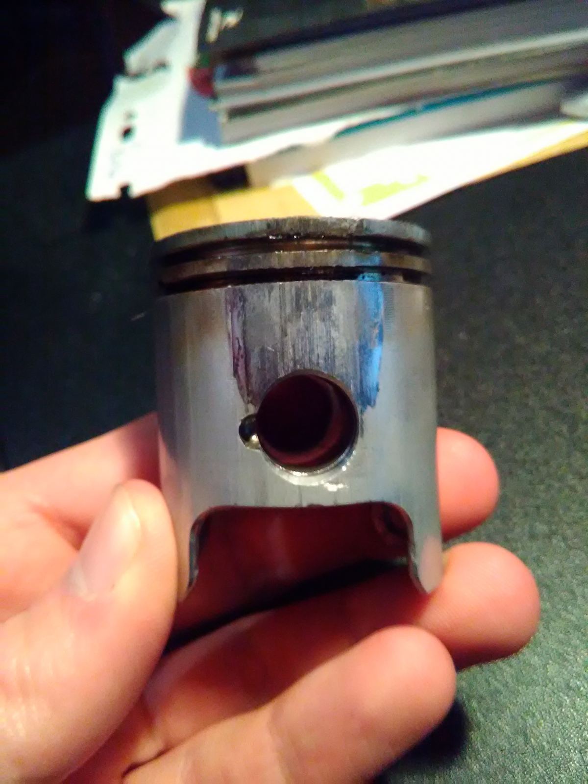

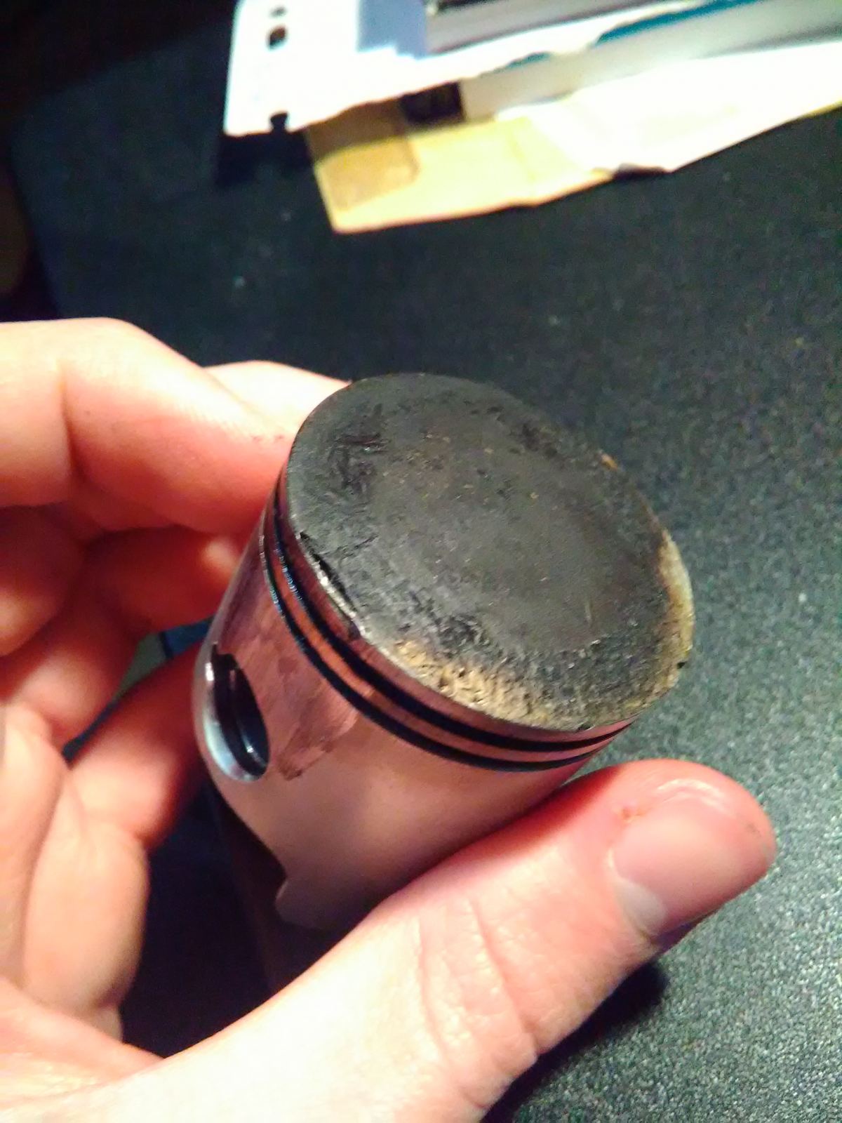

LeMaitteNoir Posté(e) le 26 mars 2018 Signaler Partager Posté(e) le 26 mars 2018 voilà après que mon moteur se soit éteint durant une pointe de vitesse, j'ai réparé cette panne mais un jour je m’aperçois que dès que je pousse fort la moto elle me fait des a coup comme si le piston ne pouvais pas allez plus vite donc j'au démonté le haut de moteur euro 3, et la le piston noir, rayé au niveau des circlips et abîmé sur le dessus. voilà sa serai pour m'aider et évité de roulé avec une moto qui fonctionne mal.Merci d'avance. Lien vers le commentaire Partager sur d’autres sites More sharing options...
beber Posté(e) le 26 mars 2018 Signaler Partager Posté(e) le 26 mars 2018 bonjour ci ton cylindre na rien change de piston la il est mort Citation Lien vers le commentaire Partager sur d’autres sites More sharing options...
jimmy@ Posté(e) le 27 mars 2018 Signaler Partager Posté(e) le 27 mars 2018 piston mort , et a le voir la culasse doit être piqué et le cylindre ne doit pas être jolie a voir. Lien vers le commentaire Partager sur d’autres sites More sharing options...
Custom77 Posté(e) le 27 mars 2018 Signaler Partager Posté(e) le 27 mars 2018 Ouais vu l'état du piston le reste a du prendre aussi... tu as des photos ? Lien vers le commentaire Partager sur d’autres sites More sharing options...
LeMaitteNoir Posté(e) le 28 mars 2018 Auteur Signaler Partager Posté(e) le 28 mars 2018 Le 26/03/2018 à 22:32, beber a dit : bonjour ci ton cylindre na rien change de piston la il est mort nan il n'a rien mais je me demande si cela ne va recommencer avec un autre Le 27/03/2018 à 18:46, jimmy@ a dit : piston mort , et a le voir la culasse doit être piqué et le cylindre ne doit pas être jolie a voir. j'ai regardé le cylindre et il n'a rien pas abîmé ni rayé, je me demande si ce n'est pas labougie qui l'a trpp chauffé Il y a 23 heures, Custom77 a dit : Ouais vu l'état du piston le reste a du prendre aussi... tu as des photos ? j'en prendrais car la moto et dans ma maison de campagne Lien vers le commentaire Partager sur d’autres sites More sharing options...
Custom77 Posté(e) le 28 mars 2018 Signaler Partager Posté(e) le 28 mars 2018 il y a 21 minutes, LeMaitteNoir a dit : nan il n'a rien mais je me demande si cela ne va recommencer avec un autre j'ai regardé le cylindre et il n'a rien pas abîmé ni rayé, je me demande si ce n'est pas labougie qui l'a trpp chauffé j'en prendrais car la moto et dans ma maison de campagne Dac Lien vers le commentaire Partager sur d’autres sites More sharing options...
