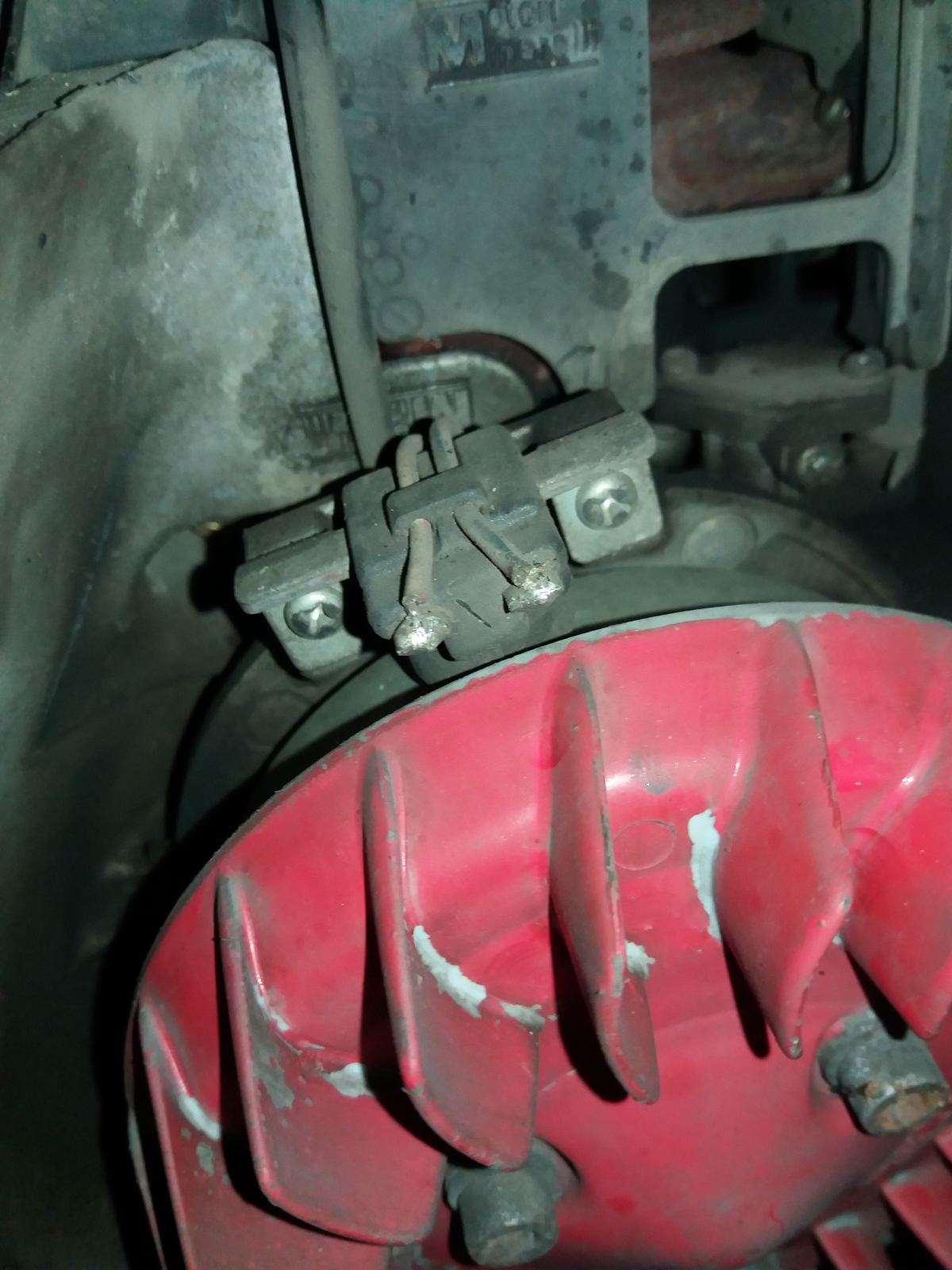

Salut je revient du garage mais a vrai dire je peine vraiment a savoir comment faire, comme ou mettre chacune des pointes du multimetre (rouge, noir)
j'ai mis le multimettre sur courrent altérnatif, les deux broche sur les deux fil ici (voir photo)
puis en kikant ça m'a donner de la tension
est ce bon pour ma bobine ? donc la panne est entre ma bobine et ma bougie ?
