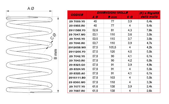

je cherche un ressort de poussée adapter a ma configuration :
kit 70 stage6 mk2 sport , carburateur 17.5 , pot yasuni c16 , galet leovince 4.8gr , ressort origine (pour l'instant).
j'ai essayé le violet +82% avec des galets de 4.8gr , le scoot n'a plus du tout d'accélération
mais les information donné par malossi sont complètement contradictoire
Ref Rouge : 29 7043.R0 +35% Rigidité de 6,8k et Ref Violet 29 8324.V0 +82% Ridité de 5,5k
sachant qu'il on tous les deux les même dimensions , le ressort rouge plus dur aurait moins de % par rapport à l'origine que le violet moins rigide ???
je vous laisse regarde les docs est essayer de comprendre.
7311092.p0 (1).pdf
pouvez vous me confirmer que le ressort rouge malossi piaggio rouge est bien de +35%

la dureté des ressorts piaggio c'est compliqué
alors déjà pour piaggio  chez malossi tu as le
blanc +30%
vert +60%
violet+82
bleu +104
noir +115
sauf que leur tarage corresponde a l'ancien ressort de poussée de piaggio avant 1998 celui des nouveau block moteur est beaucoup plus dur   il se situe entre violet et le bleu  tous les autres sont moins dure  voilà ma source(en italien)
https://www.motoclub-tingavert.it/t572642s.html
tu as les valeurs aussi pour polini et top perf pour piaggio
