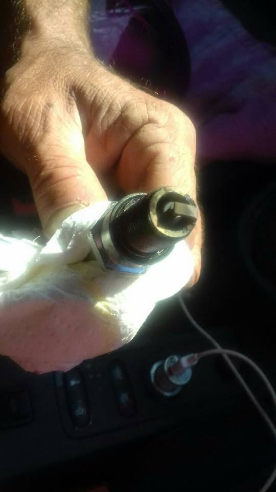

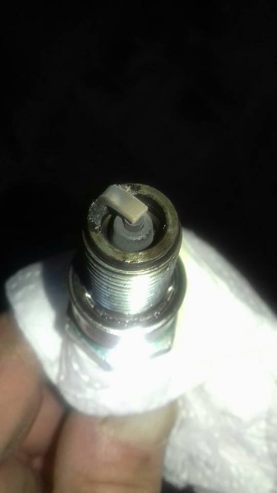

un peu de nouveau après avoir eu le temps de l'essayer car ses celui de ma copine , je me suis rendu compte que le compteur Stage6 s'était remis a 0 niveau réglage , donc quand je les essayer je les monté a 55 km/h mes sa correspond a plus , donc je vais refaire les réglage du compteur car a la base il était régler pile poil a 2 km/h prêt par rapport a un gps et au radar qu'on voit sur les route qui affiche la vitesse .
Il y a 19 heures, Custom77 a dit :
Ouais règle bien ton compteur retest et dis nous ;)
alors j'ai régler le compteur , j'ai suivi le scoot avec ma voiture , il est monté jusqu a presque 95 compteur voiture ce qui doit représenter au minimum 85 km car le compteur de ma voiture est a quelque chose prêt vachement proche du réel  . un petit peu rassuré car ça me paraissez bizarre de prendre que 50 km/h  donc me suis fait chier a changer 50 fois les galets pour rien , j' aurais du tester avant de me fier au compteur et au dire de ma copine
Le 10/05/2018 à 22:05, Custom77 a dit :
Ah ok ben parce que c'est plus "chiant" de régler avec une bougie neuve ;)

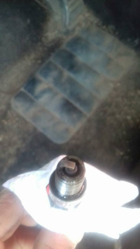

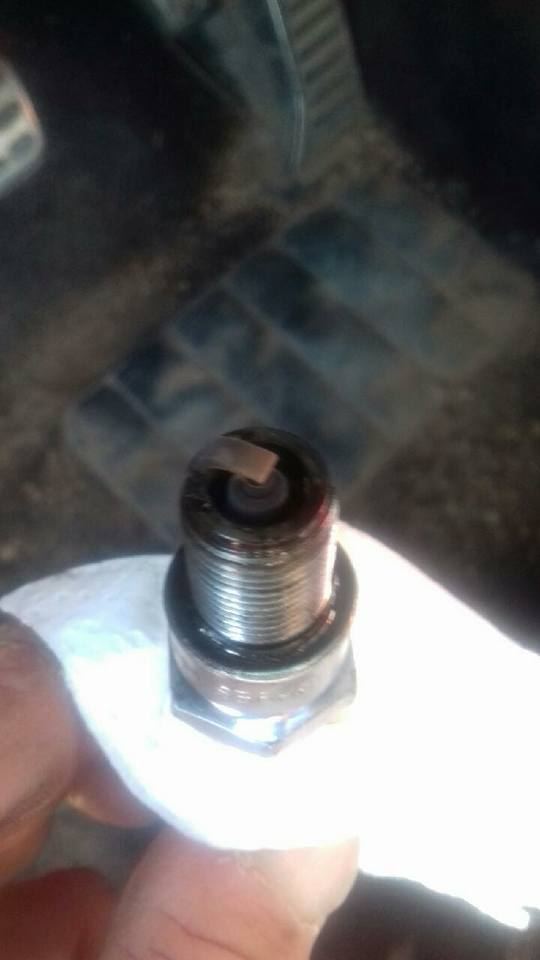

bonsoir , je viens de refaire un petit essais et une pointe après avoir fait plusieurs borne car bougie neuve  de 95 je suis passé avec 90 comme gicleur principale , et je pense que je suis encore trop riche car elle est noir je vais sûrement baisser de 5 pour voir
