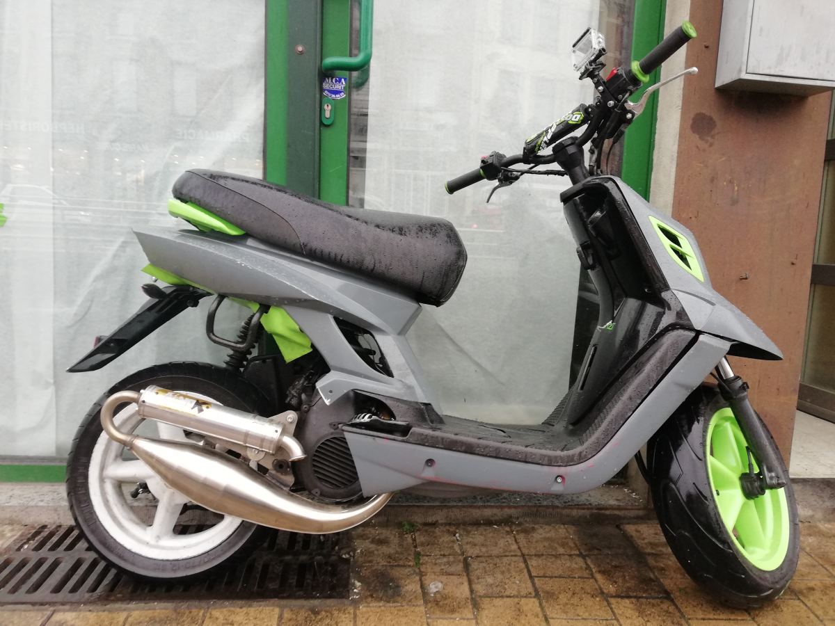

Bonjour, bonsoir à tous.
J'écris sur ce forum en désespoir et parceque j'ai tout essaie.
Alors voilà, je possède un MBK Booster de 2012, il a cette configuration ci dessous
-Kit 50 Carenzi
-Ressorts de poussée Malossi jaune
-Ressorts d'embrayage TNT bleu
-galets Malossi 4,2G
-carburateur de 12 avec gicleur 80
Avec le pot d'origine le scoot roule à merveille, absolument rien à redire il monte même à 70kmh sans sourciller, sauf que j'ai voulu lui mettre un pot de détente, j'ai racheter un S3R d'occasion, je l'ai monter directement sauf que le scoot ne dépasse pas les 30kmh a plat, il faut qui ai une tpetite pente poir qu'il s'élance et monte dans les tours normalement mis des que c'est plat ou que ça monte je dépasse plus les 30kmh. Il ne fais pas de bruit étrange tout va nickel côté mécanique c'est juste qui se comporte comme si il y avais une charge de 500Kg sur le scoot sauf que j'en fais que 60... Je me suis dis le pot est peut être mort vu que c'est de l'occasion, j'en ai donc acheter un neuf, c'est un Ainox mais le résultat est le même, le scoot n'avance pas plus de 30kmh par contre des que je remet le pot d'origine la il va de nouveau à merveille
En bref mon scoot refuse qu'on lui met un pot de détente, j'ai essayé des galets de 4, 2 à 5,5 mais cela ne change rien
Bref j'ai un pot de détente tout neuf que je ne peut installer sur mon scoot
Es ce que je suis passer à côté de quelque chose, des conseils ou tuyaux à donner s'il vous plaît merci à vous
