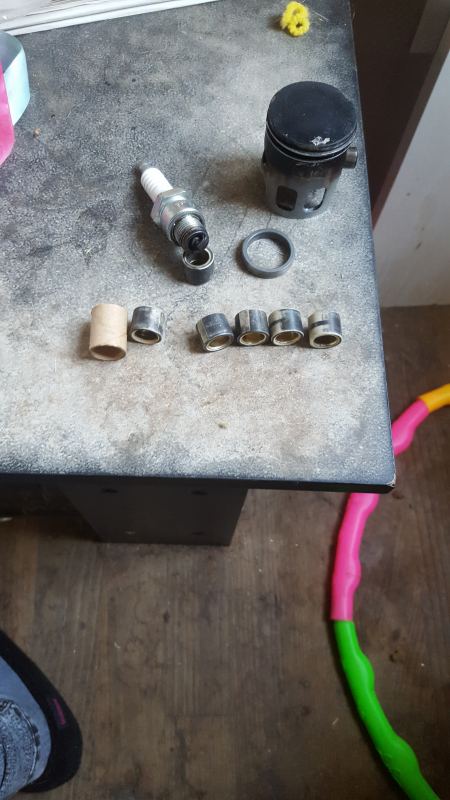

Virginie motor roma Posté(e) le 2 juin 2018 Auteur Signaler Posté(e) le 2 juin 2018 il y a 8 minutes, fred82000 a dit : alors un tnt roma neuf vos 1200e si je me souviens bien des prix de mon pros qui les vendez déjà pour ce qu'il a changer le prix et un peu cher je trouve car il a du gonlet le prix sur la main doeuvre je pense que un bon réglage carburateur serais à faire peut être a voir suivent la couleur de la bougie que mon pros qui vendez du tnt a jamais eux de retour comme celui si il y a 9 minutes, fred82000 a dit : alors un tnt roma neuf vos 1200e si je me souviens bien des prix de mon pros qui les vendez déjà pour ce qu'il a changer le prix et un peu cher je trouve car il a du gonlet le prix sur la main doeuvre je pense que un bon réglage carburateur serais à faire peut être a voir suivent la couleur de la bougie que mon pros qui vendez du tnt a jamais eux de retour comme celui si Je t'envoi une photo de mes pièces qui étaient sur le scooter . Pour la main d'oeuvre il m'a facturer 4 heures donc j'ai payer 183 euros de main d'oeuvre
fred82000 Posté(e) le 2 juin 2018 Signaler Posté(e) le 2 juin 2018 les galet son bien mort oui le piston a lair user oui mais bon a voir si sa comprimer bien ou pas
Custom77 Posté(e) le 2 juin 2018 Signaler Posté(e) le 2 juin 2018 (modifié) Non je n'ai pas dis que c'était de la qualité... Juste que si tu compare tu Tnt Motor a du mbk/yamaha oui c'est du très bas de gamme mais le prix n'est pas le même a son achat Toi, tu l'as payer trop chère en effet mais la main d'oeuvre elle aussi est chère pour ce qui a été fait... Par contre le piston, segments et galets avaient besoin d'être changer, la bougie... Si elle faisait de l'étincelle aurait pu rester je pense Modifié le 2 juin 2018 par Custom77

Virginie motor roma Posté(e) le 2 juin 2018 Auteur Signaler Posté(e) le 2 juin 2018 il y a 21 minutes, fred82000 a dit : les galet son bien mort oui le piston a lair user oui mais bon a voir si sa comprimer bien ou pas Donc il faut que je regarde le variateur . Sur béquille il monte bien dans les tours , les roues posées au sol plus de puissance il y a 3 minutes, Custom77 a dit : Si tu cale au démarrage sans mettre les gaz c'est sur le carburateur qu'il faut regarder, mais si tu n'y connais rien c'est plus complexe... Dépose / Nettoyage / Réglage carburateur C'est fait vu que c'est sur ma facture
