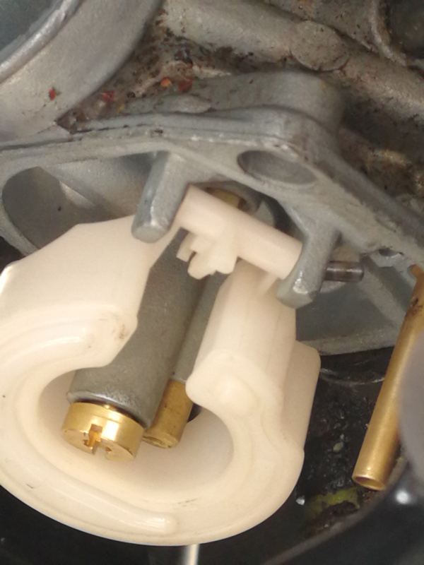

Bon, je viens de démonter mon carburateur et en le démontant j'ai remarqué qu'il y avait un petit espace entre la cuve et le carburateur. En le démontant j'ai remarqué que le joint était coupé.
En regardant sur le carburateur une sorte de barre en métal est comme tordu, c'est fais comme sa ou c'est quelque chose qui la tordu ?

tu es bon pour un kit réparation dix euros ;).
Tu auras le nécessaire joint cuve pointeau flotteur.
