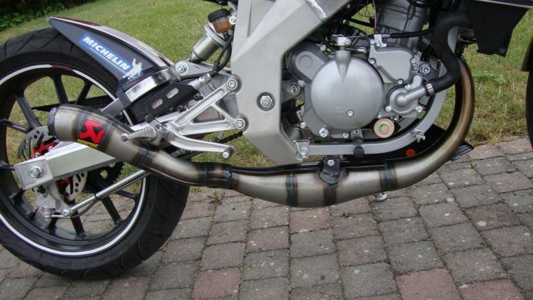

Mitx Posté(e) le 30 mars 2012 Signaler Posté(e) le 30 mars 2012 Ça vient de ton pot, le SMR à les même perfs sur le MXR , sauf qu'il est en passage bas , c'est plus fait pour les kit 50 , que 70 , surtout sur du bidalot , prend un racing line 70cc de chez scr corse et là tu vas gazer ;) 1

Batone Posté(e) le 3 avril 2012 Signaler Posté(e) le 3 avril 2012 Change ton pot, le bida Smr te bride.

Batone Posté(e) le 3 avril 2012 Signaler Posté(e) le 3 avril 2012 Bah met une cartouche bud sur un scr ou quoi ^.^
