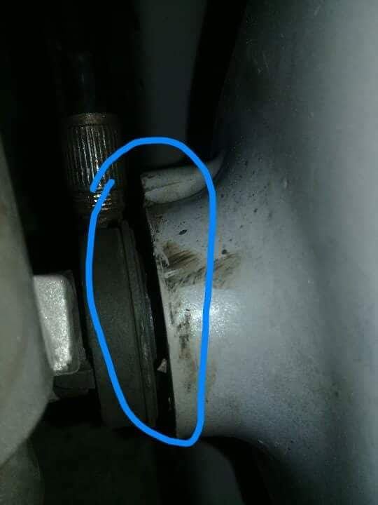

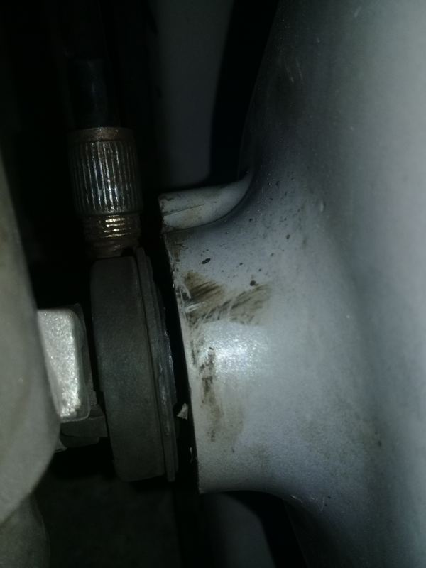

Salut ! Dernièrement j'ai vérifié mon compteur à aiguille de mon Ovetto 1997, par démonter le câble compteur de la roue et j'ai le tourné avec mes mains et j'ai remarqué que le compteur ça marche bien avec le câble donc j'ai démonter l'entraîneur et je l'ai nettoyé bien jusqu'à il commence à bien tourner.. Mais j'ai remarqué qu'il n'y a pas de contact entre l'entraîneur et la roue (je pense qu'il manque quelque chose comme une rondelle) car en tournant la roue l'entraineur n'a aucun action.
Voilà une photo pour plus de précision
20180702_195140.jpg.9d8a7b35cd5ff597dd47642052bcdf79.jpgreceived_1716105768442591.jpeg.8cd324f05c895f0f38b6efaa2444de06.jpeg
S'il vous plaît il y a-t-il de solution ? Que ce que je dois acheter pour l'entraîneur ?

bonjour il est peut être simplement mal monter donc  re démonter et voir si sa rentre bien sur la roue si oui a re monter comme il faut et voir si ça fait toujours pareil ou pas
Bonjour, j'ai déjà le démonter et le met sur sa place mais il y a un jeu entre le roue et l'entraineur..

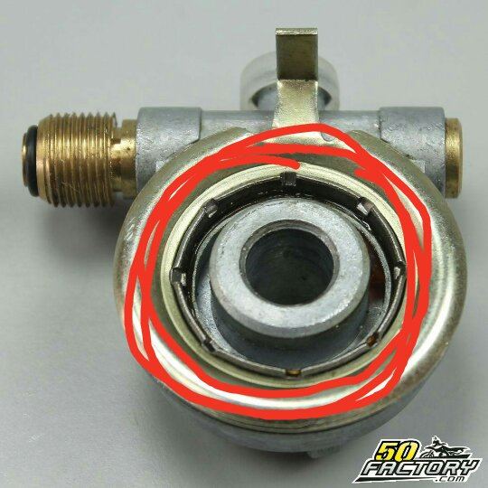

Ps: j'ai remarqué que je manque cette pièce comme rondelle (colorée eb rouge)orca-image-1530620403944.jpg_1530620404089.jpeg.5e6e7fe7049a04fece816cc52574d8c8.jpeg

de rien tien nous au courant une fois fait si sa fonctionne ou pas
Salut ! J'ai changé l'entraineur et le compteur ça marche mais j'ai peut pas régler l'aiguille car elle est mal monté et donne un faux vitesse :( il y a-t-il un méthode pour la monter correctement ?
