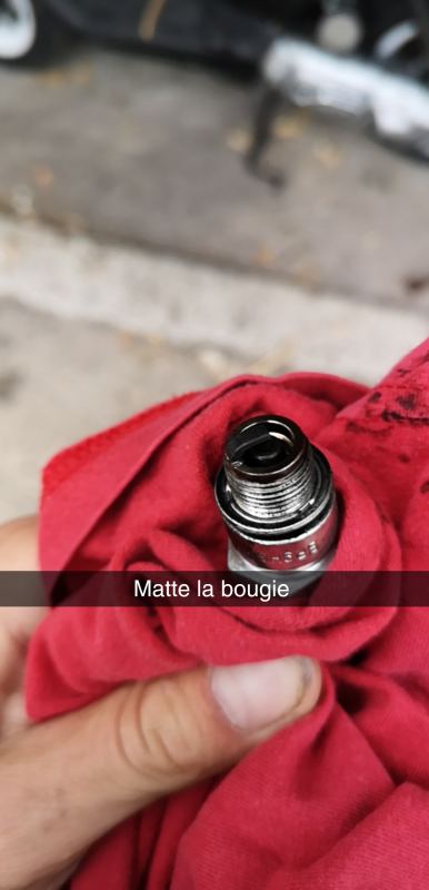

Le scooter démarré très bien, je lui ai mit un gicleur de 90 et le scooter brouter énormément RT n'avancer presque pas (20km/h max ) et impossible de prendre les tour car il broute de trop. Et en lui mettant le gicleur de 75 le scoot se comporte hyper mieux mais pas encore tout a fait le top , ma bougie est noire mais vachement sèche, faudrait t-il encore baisser le gicleur ? J'ai peur que le moteur chauffe de trop et que je serre le kit rapidement... Aidez moi s'il vous plait !!

Bah 70 j'appelle pas ça un gros gicleur .... La bougie est noir est sèche, j'ai poster une photo, un gicleur si petit peu pas faire surchauffer le moteur ? Ma vise de richesse est a 1 tour et demi

Prand une photo de ta bougie.

Sachant que la bougie la c'est avec un gicleur de 75 et je dépasse pas les 40 km/h .. Avec un 70 c'est niquel et encore légèrement noir...

Bon déjà on regarde la couleur de bougie pour la pointe et pas le ralenti ou mi régime. Il est totalement normal que ta bougie soit noir si elle ne sort pas d'une pointe et il vaut mieux d'ailleurs.
Sur le début ou mi régime c'est le gicleur de ralenti ou ton aiguille qu'il faut revoir.
