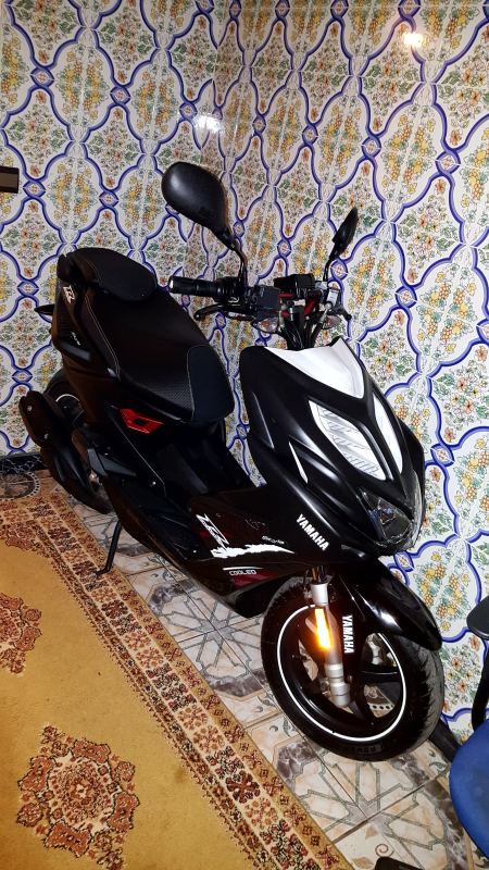

Medijet Posté(e) le 7 août 2018 Signaler Partager Posté(e) le 7 août 2018 J'ai une moto aerox de 2017 toute neuve toute origine rien changer , avant la moto démmare super bien quand j'appuie une seule fois sur le starter à froid . Mais après que j'ai met huile total z minéral j'ai rien compris ma moto ne démmage que je kick beaucoup et la bougie toujours noyée . Quand la moto est démmare , beaucoup de fumée blanche sort de l'échappement . La question est ce que le problème a cause de l'huile que j'ai met ou autre chose aide moi stp Lien vers le commentaire Partager sur d’autres sites More sharing options...
