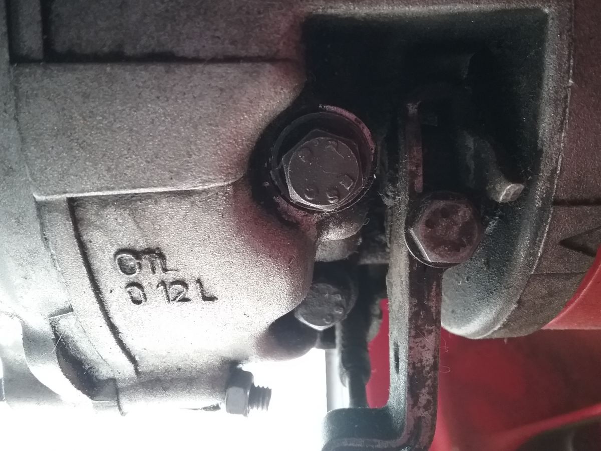

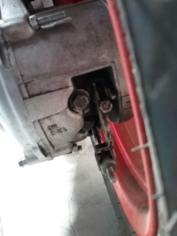

0 Msb Posté(e) le 15 août 2018 Signaler Partager Posté(e) le 15 août 2018 https://www.ebay.fr/itm/BOUCHON-ANODISE-BLEU-CARTER-TRANSMISSION-SCOOTS-PEUGEOT-BUXY-ZENITH-SPEEDFIGHT/301221184514?hash=item46222e8402:g:dSYAAOSwKrhVV0Nw Boulon du haut remplissage Boulon en bas vidange. Je l'ai acheté d'origine neuf en concession en 1998 comme ca. voilà Il y a 14 heures, Kiki37 a dit : Oui c'est sa mais à part un fait maison je vois pas comment Il y a 14 heures, Barry/Sheene a dit : Pourquoi pas on voit de tout ici le meilleur comme le pire. Lien vers le commentaire Partager sur d’autres sites More sharing options...
0 Kiki37 Posté(e) le 15 août 2018 Auteur Signaler Partager Posté(e) le 15 août 2018 il y a 39 minutes, Msb a dit : https://www.ebay.fr/itm/BOUCHON-ANODISE-BLEU-CARTER-TRANSMISSION-SCOOTS-PEUGEOT-BUXY-ZENITH-SPEEDFIGHT/301221184514?hash=item46222e8402:g:dSYAAOSwKrhVV0Nw Boulon du haut remplissage Boulon en bas vidange. Je l'ai acheté d'origine neuf en concession en 1998 comme ca. voilà J'ai déjà remplie par le boulot du haut et c'est pas très pratique je trouve 1 Lien vers le commentaire Partager sur d’autres sites More sharing options...
0 Msb Posté(e) le 15 août 2018 Signaler Partager Posté(e) le 15 août 2018 Comment ca? Ta fais comment pour y remplir alors? Lien vers le commentaire Partager sur d’autres sites More sharing options...
0 Kiki37 Posté(e) le 15 août 2018 Auteur Signaler Partager Posté(e) le 15 août 2018 il y a 4 minutes, Msb a dit : Comment ca? Ta fais comment pour y remplir alors? Bah j'y arrive mais je trouve que sur le côté c'est pas le top ils aurait du le faire au dessus Lien vers le commentaire Partager sur d’autres sites More sharing options...
0 Msb Posté(e) le 15 août 2018 Signaler Partager Posté(e) le 15 août 2018 J'ai vu des gars chez moi posé le scoot par terre a l'horizontal et refermer après la porte de transmission des boulets quoi Il y a 3 heures, Kiki37 a dit : Bah j'y arrive mais je trouve que sur le côté c'est pas le top ils aurait du le faire au dessus Lien vers le commentaire Partager sur d’autres sites More sharing options...
