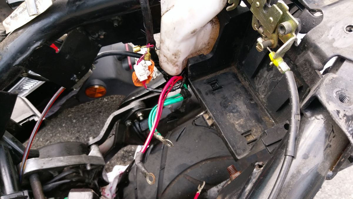

Le fusible c'est bien le truc dans le coin à gauche sur la photo?
Aussi il y a ce truc qui n'est connecté pas connecté à la batterie et je me demande ce que c'est . Ça va jusqu'au carter moteur et on dirait des fusible entre mais c'est pas connecté.

le fusible on ne voit pas bien mais c'est un petit boîtier en plastique noir, mais ton soucis ne vient pas de là, sinon le compteur n'aurait plus du tout de courant donc t'afficherait rien.
Là c'est un souci de compteur cassé, faux contact, en tout cas un souci électrique au niveau du compteur, car depuis quelques années chez peugeot ils font des compteurs avec la centrale clignotant et capteur de vitesse numerique, intégrés ensemble, et si un lâche comme le clignotant souvent, c'est tout ton compteur qui merdouille.
Pour le câble non connecté, je vois pas, mais ça à l'air maison pour brancher, je ne sais pas, un allume cigare par exemple.

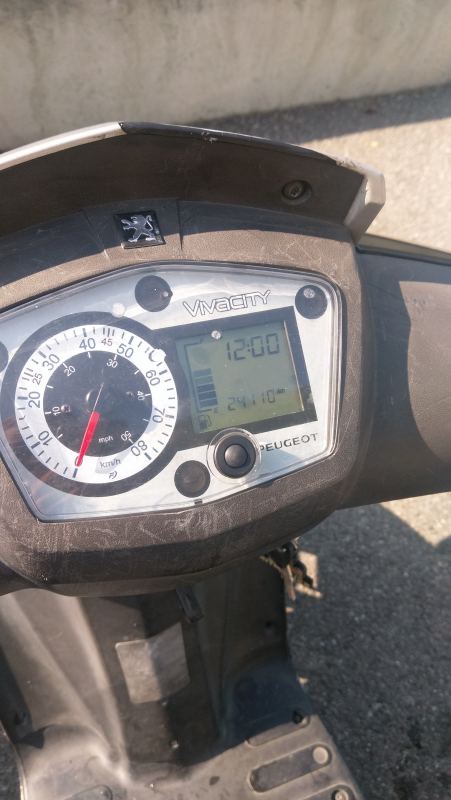

Salut et merci de ta réponse. J'ai pas précisé que l'écran est retroeclairé avec le petit km qui clignote même sans les clefs. Le contacteur? La clef tordu? (Elle est un peu courbée)
De base il y a un allume cigare, donc Jr sais pas... Tu as un vivacity 3? Tu as pas le schéma électrique des fois? Ou peut être tu serais assez sympa pour prendre des photos?
Sinon le compteur il affiche un message d'erreur donc doit y'avoir quelque chose à faire... Je vois pas pourquoi il marcherait juste assez pour me dire "c'est foutu"

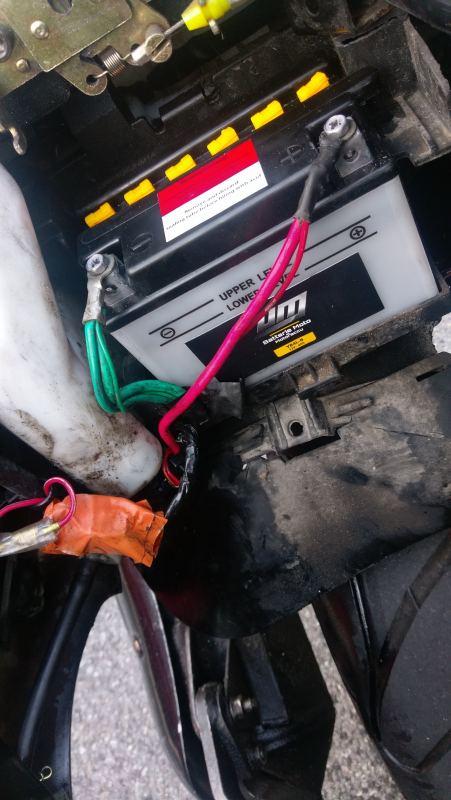

Après tout ça je ne peut que te conseiller un batterie avec au moins 1A de plus car la yb4l surtout à acid liquide ça vaut rien, c'est tout juste assez puissant pour allumer les instruments un a un, pour moins de 20€ tu trouve une batterie gel sans entretient avec 5A. https://www.maxiscoot.com/motoforce-batterie-mf01-001.html

Merci pour le tableau, donc je vais voir ce fusible enfin des que je l'aurais trouvé ahah...sinon le régulateur de tension peut être ? Le neiman est suspect aussi quoi qu'il arrive. Toute la ligne 3 déconne de toute façons . Oui je vais changer les 2 fusible sur le 5 il y a la pompe à huile on dirait (Et le voyant sur le 7.5 logique...). L'écran en dernier vu le prix...
Je progresse Depuis le début le starter marche nickel ça démarre sans mettre de gaz, Et l'aiguille du compteur est sur zéro (plus bloqué sur 51).

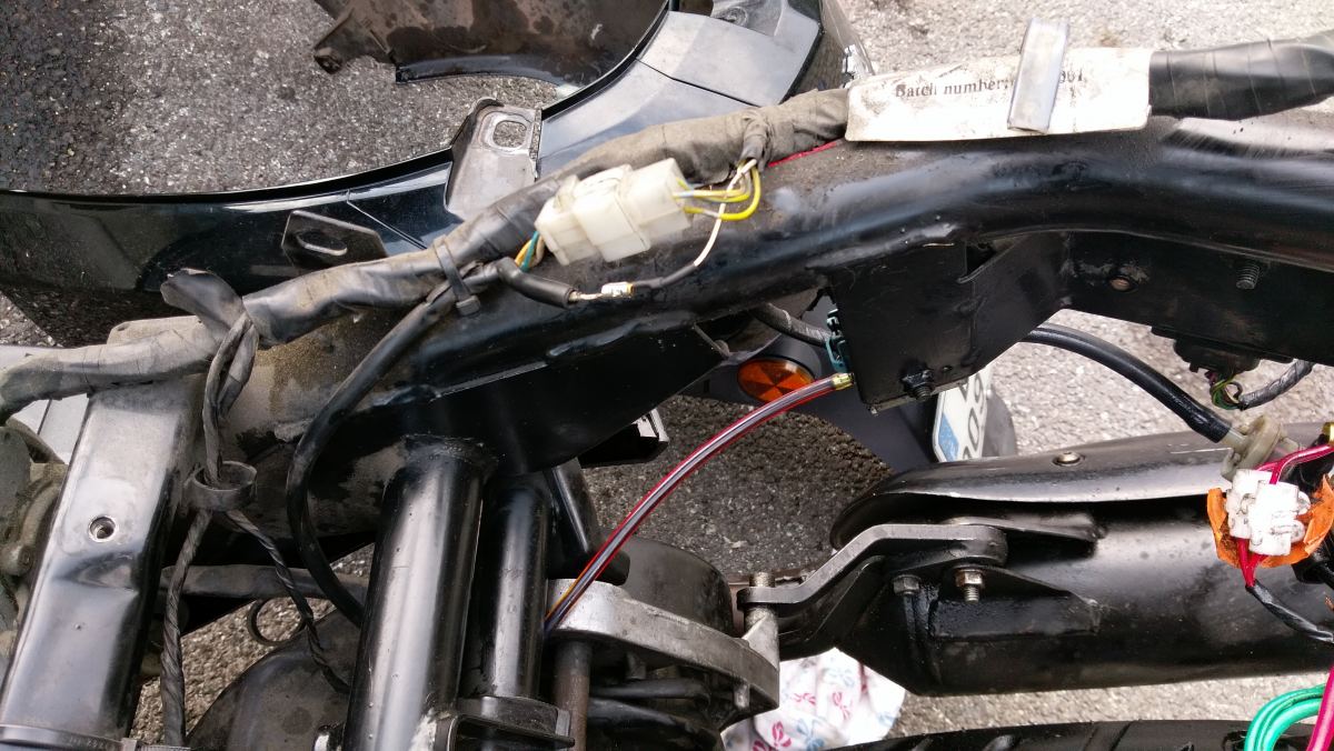

Alors on dirait bien qu'en fait j'ai pas de fusible et encore moins de boîte à fusible. J'ai trouvé deux emplacement pour fusible rond mais vide .. sinon je vois pas ... J'ai fouillé partout.
Je dirais sur la photo 1 c'est le 5 et la 2 c'est le 7.5 .... Et le scooter fonctionne sans fusible... possible? (Sachant que ça fonctionne pas complètement).
Oui le fusible 5A est là que pour l'instrumentation, le cdi l'allumage etc, par contre a du être ponté le fusible 7.5A, refait tout ton faisceau elec grace au plan du sf4, rachette des fusible et porte fusible, mais si  y avait plus de fusible pour empecher les court circuit du compteur c'est logique qu'il soit grillé. Si t'es motivé, tu peux aussi passer à un compteur style koso avec compte tour, au point ou en est ton compteur, après ça peut être aussi un faut contact au niveau du capteur de vitesse de roue vu qu'il est numérique il peut très bien avoir deux fils qui se touchent.
J'ai acheté des fusibles en cylindre on vas voir (un peu galéré pour le 5) ... J'ai déjà nettoyé ça à réparer le starter et l'aiguille est revenue sur zéro (avant c'était bloqué à 51) et j'ai plus "km" qui clignote mais "miles" mdr... bref la il a plut mais j'ai hâte d'essayer quand ça aura séché.
Après la il il y a juste aucun fusible même pas le 5...
Bon on avance c'est indéniable..  Mais quand je coupe le contact et que je le remet le bug revient et impossible de changer l'heure... Je ne trouve pas ou mettre le fusible de 5 ou alors ça ne fait pas de différence..

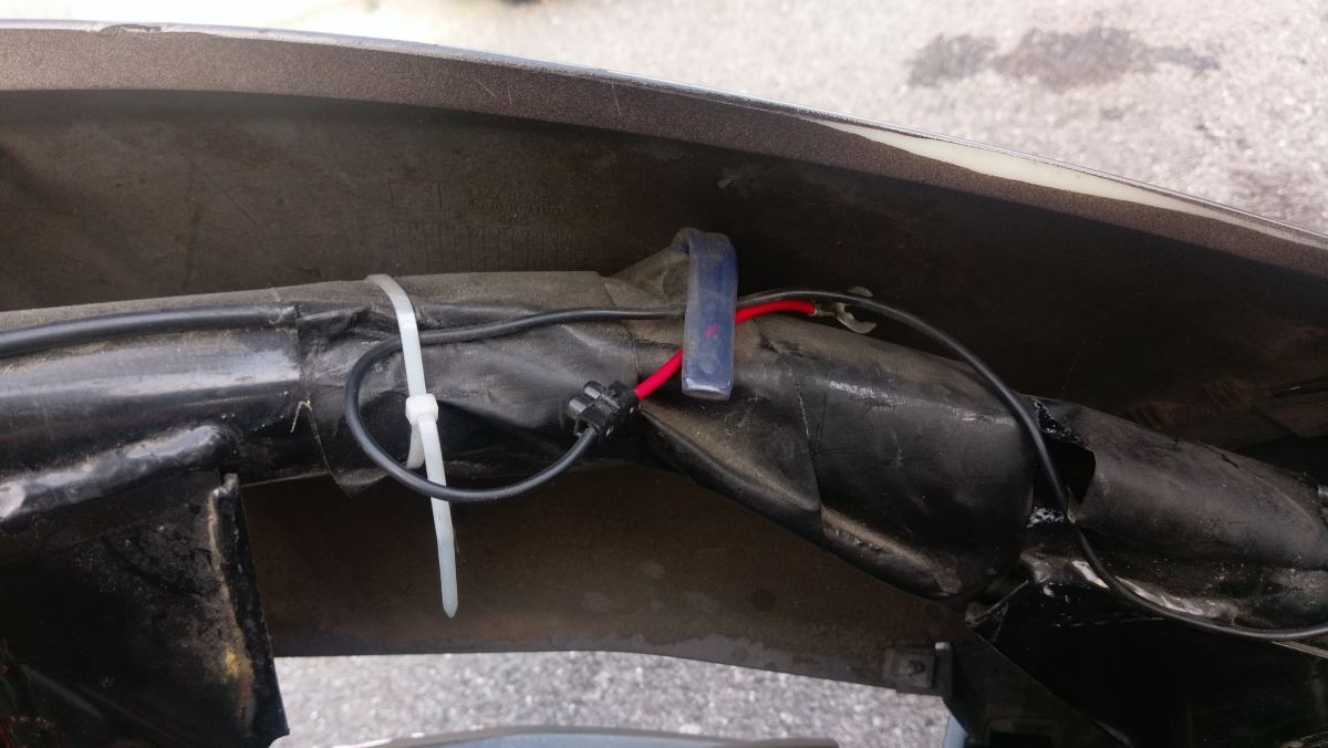

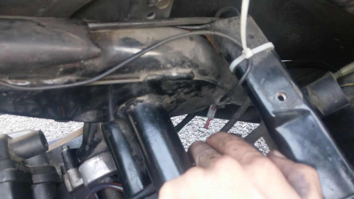

L'aiguille bouge quand je met le fusible mais pas quand je roule , Je pense que le câble est mort mais on dirait qu'il faut retirer la roue avant pour changer le câble.
je ne comprends pas trop pourquoi depuis le début tu es persuadé qu'il faut changer le compteur ... la les clignotants et le compteur marche enfin plus ou moins (si j'éteins le contact il faut que j'enlève remette le fusible) Et l'aiguille bouge pas mais c'est sûrement le câble.

débranche juste la prise du câble compteur de ton tdb.
Bon il y a rien qui marche .... à part rouler avec j'ai tout essayer des que je coupe le contact le bug revient... le fil avec le fusible de 10 sans lui le thermomètre fonctionne pas... la sonde à réservoir d'huile ne fonctionne pas.. le câble de compteur non plus ...

J'ai roulé 4km avec l'aiguille de compteur à repris vie... Mais quand j'ai éteins le contact le bug à repris. :unsure:
ça veut dire manque de puissance, soit le relai qui fait plus bien son boulot soit ta batterie pas terrible au niveau Ampères, et surtout c'est une batterie à acide, ça vaut rien.
