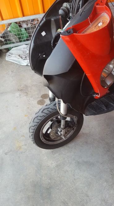

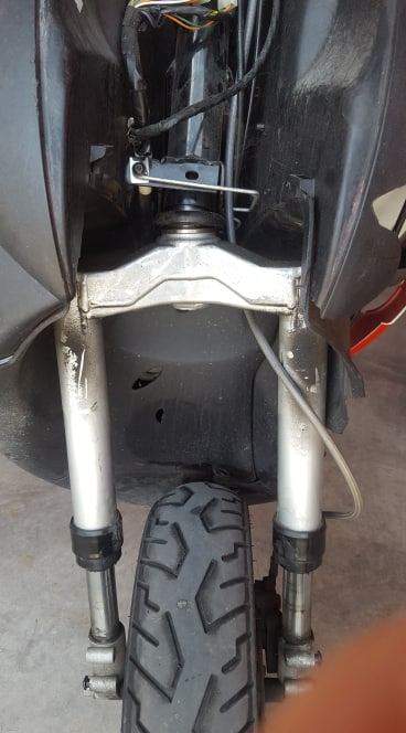

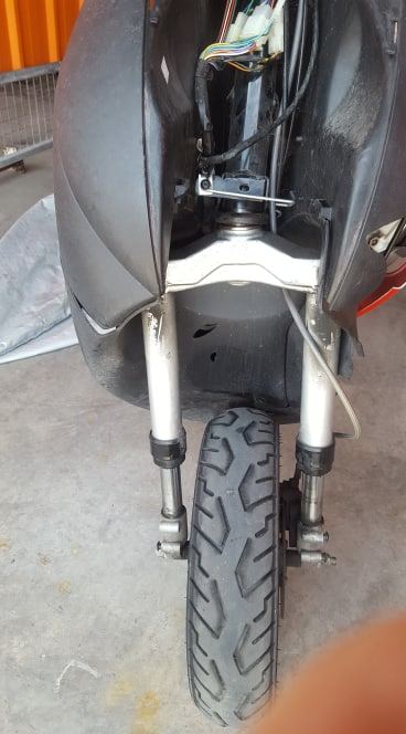

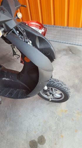

Bonjour j'ai ut un accident avec mon scooter Ludix ""ONE BIPLACE pas sûr de la marque"" les carénages avant ont été touchées et surtout la fourche et tordu comment faire pour savoir quelle fourche il faut acheter est-ce que c'est difficile de changer une fourche ?
4 réponses à cette question
Salut , si tu t'y connais pas oui c'est compliquer et faut faire gaffe et ça peut couter chére que sa soit la fourche ou l'erreur ( ta vie est en jeu si tu le fait mal ) , pour ludix j'en ais vue pas mal sur internet , pour le modele il me semble que c'est le même pour la plupart des ludix ,
pour ludix il y a il y a 2 types de fourche il a les fourches d'origine qui change juste selon la roue pour les pouces et après il y a la fourche doppler il me semble qu'il est plus sport mais jamais entendu d'avis dessus , en tout cas je te conseille un fourche style original . Regarde sur le côté de ton pneu pour savoir les pouces de ton pneu
Le 29/08/2018 à 21:47, Steve33 a dit :
Bonjour,
Va voir un pro déjà car vu le choc si le cadre à bougé, tu n'aura plus jamais de bonne direction, quand la fourche plie elle entraine souvent avec elle le cadre au niveau de la direction, du coup faut déjà que tu fasse verifier ça.
