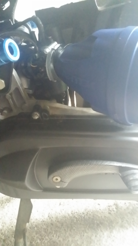

Avec la pipe d'origine ça va ce balader met une pipe doppler donc rigide avec un manchon avec la k1 bien positionné elle se posera à 1mm au dessus du carter d'embrayage.
Salut, même pas obligé, il fallait que je fasse une photo de mon montage de boîte j'ai zappé, mais le systeme est simple prendre un tube style axe de piston, faire une trou dans la partie de la boîte plate en bas qui dépasse, trouver une longue vis de carter, couper l'axe en biais et enfourner le tout,ça tombe pile poils avec le pas de vis qui tient le garde boue juste avant l'amortisseur
En fait je viens d'y penser j'ai un polini cp plus court qu'un do donc ça va moins loi la baa
Salut, Mais le problème sais que par chez moi les nie de poule sais assez fréquent disons et si sais pour le le tout tape sur le carter et me nique tout, avant tout frottait sur le carter ça m'a limer la cuve du carburateur et un boue du carter.
@donkishock t'aurai une photo de tout ton montage ?

J'ai pas senti grand chose je l'avais en dépannage en attendant la baa d'origine mais je l'avais mise sur pas mal de configuration sans problème particulier.
Avec un cylindre P2r retravailler un 17.5 (d'origine ) un variateur doppler s1r un pot conti chr v3 et deux trois bidouille une transmission stg6.
