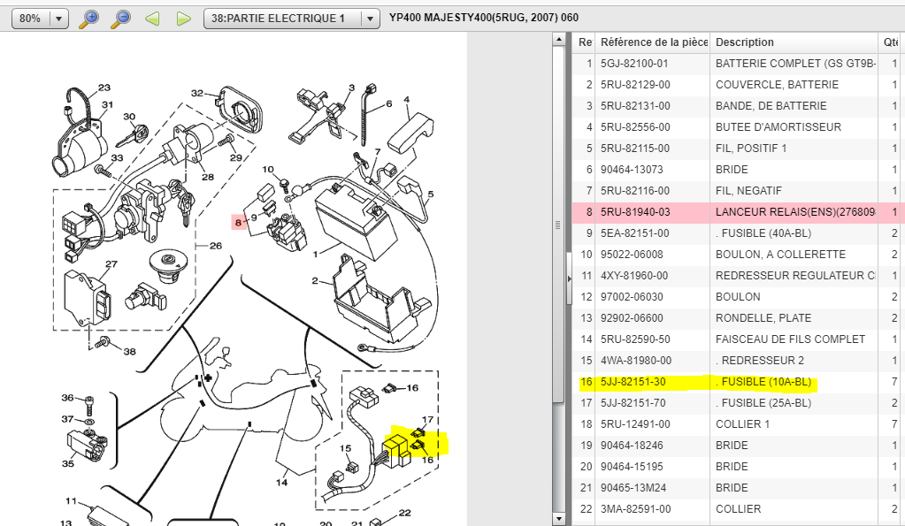

Spark Posté(e) le 14 septembre 2018 Signaler Posté(e) le 14 septembre 2018 (modifié) Bonne question, il est bien là le problème. Le moins de la batterie dois être relié sur une partie du cadre du scoot, c'est une piste, tu suis ton fil - dans la mesure du possible(et oui bien sûr si pas d'accès démontage des carénages pas d'autres solutions) et regarde si cela n'est pas oxydé. regarde ton relais de démarreur (le faisceau )quand on regarde sur les plans de la partie électrique on voit q'après la boîte de fusibles (le fusible 10A qui claque ) il y a ce fameux lanceur relais qui est relié à la batterie. Pas évident je le conçoit. Modifié le 14 septembre 2018 par Spark
gti92 Posté(e) le 14 septembre 2018 Auteur Signaler Posté(e) le 14 septembre 2018 il y a 30 minutes, Spark a dit : Bonne question, il est bien là le problème. Le moins de la batterie dois être relié sur une partie du cadre du scoot, c'est une piste, tu suis ton fil - dans la mesure du possible(et oui bien sûr si pas d'accès démontage des carénages pas d'autres solutions) et regarde si cela n'est pas oxydé. regarde ton relais de démarreur (le faisceau )quand on regarde sur les plans de la partie électrique on voit q'après la boîte de fusibles (le fusible 10A qui claque ) il y a ce fameux lanceur relais qui est relié à la batterie. Pas évident je le conçoit. Merci de prendre du temps pour m'aider ca fait ultra plaisir Jetais désespéré mais ça me rassure d'avoir quelques pistes a explorer.
