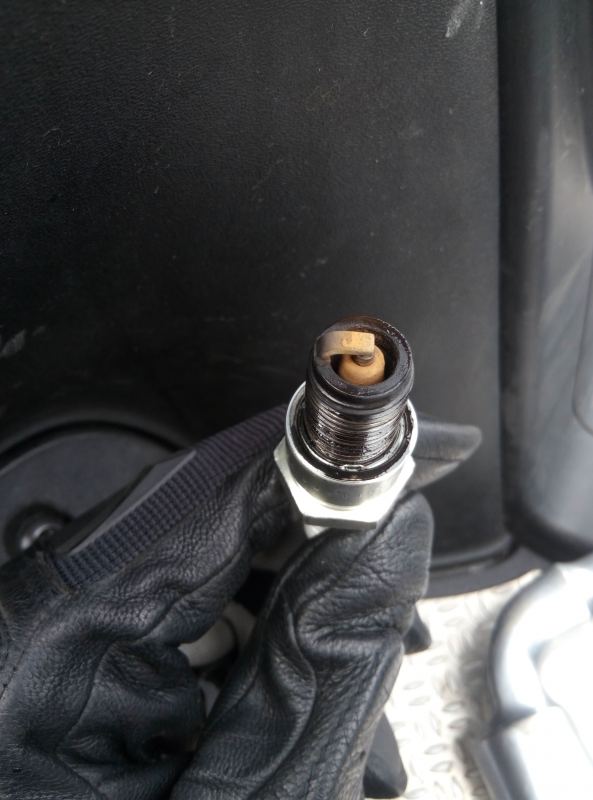

motorbke Posté(e) le 22 septembre 2018 Signaler Partager Posté(e) le 22 septembre 2018 bonjour, j’ai un piaggio nrg lc de 2016 avec: kit 70 stage6 sport mk2 carburateur 17.5 phva : gicleur 60 , ralenti 32 , aiguille a22 2eme cran, boisseau coupe 30°. je n’arrive pas a obtenir une bougie marron et sec. peut être mettre un boisseau coupe 40°. j’avais le même règlage sur mon kit 50 d’origine et bougie marron sec parfait. Lien vers le commentaire Partager sur d’autres sites More sharing options...
Msb Posté(e) le 22 septembre 2018 Signaler Partager Posté(e) le 22 septembre 2018 Salut combien de tour est ta vis de richesse? Lien vers le commentaire Partager sur d’autres sites More sharing options...
motorbke Posté(e) le 22 septembre 2018 Auteur Signaler Partager Posté(e) le 22 septembre 2018 je l’ai mis a 1 tour et demi. j’ai déja essayer à 1 tour toujours pareil Lien vers le commentaire Partager sur d’autres sites More sharing options...
motorbke Posté(e) le 2 octobre 2018 Auteur Signaler Partager Posté(e) le 2 octobre 2018 je pense que personne n’a la réponse a ma question. j’aurai essayer 1 Lien vers le commentaire Partager sur d’autres sites More sharing options...
Invité Posté(e) le 3 octobre 2018 Signaler Partager Posté(e) le 3 octobre 2018 Salut Ce n'est pas que personne a la réponse a ta question c'est juste que se fier a la couleur de la bougie pour voir si ta carburation est bien réglée c'est comme regarder le baromètre de mémé pour connaître le temps en plus on n'a pas le scooter pour l'essayer. Lien vers le commentaire Partager sur d’autres sites More sharing options...
franskey Posté(e) le 3 octobre 2018 Signaler Partager Posté(e) le 3 octobre 2018 déjà un 17.5 pour un kit 70cc.... tape dans le 21 minimum Lien vers le commentaire Partager sur d’autres sites More sharing options...
motorbke Posté(e) le 8 octobre 2018 Auteur Signaler Partager Posté(e) le 8 octobre 2018 j’ai déja essayer le 21 do phbg sa marche mieux avec gp 60 mais c’est trop riche consommation de camion. en dessous de 60 pas gicleur en boutique , du coup commande sur internet. je pense prendre 55,52,50 et 48 pour info avec carburateur 17.5, je consomme actuellement 3.5L/100km , environ 140km avec le plein avant d’allumer le voyant de la réserve Lien vers le commentaire Partager sur d’autres sites More sharing options...
Invité Posté(e) le 8 octobre 2018 Signaler Partager Posté(e) le 8 octobre 2018 Ton aiguille est peut être trop grosse. Lien vers le commentaire Partager sur d’autres sites More sharing options...
motorbke Posté(e) le 8 octobre 2018 Auteur Signaler Partager Posté(e) le 8 octobre 2018 sur le do 21 , c’est du w7. mais normalement plus l’aiguille est grosse est plus sa appauvrit le mélange vu que cela obstrue plus le passage des gaz dans le puit a aiguille. 1 Lien vers le commentaire Partager sur d’autres sites More sharing options...
