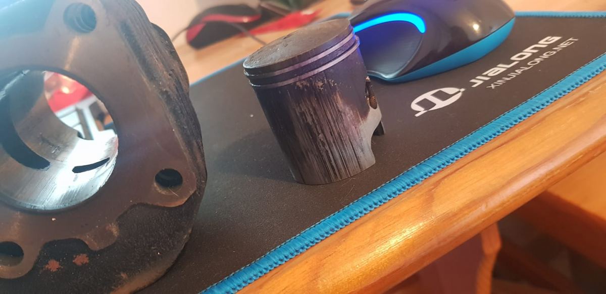

Miaouuuwww Posté(e) le 29 septembre 2018 Auteur Signaler Posté(e) le 29 septembre 2018 Bonjour après une longue journée , après avoir recu toutes mes pièces , aucune des ancienne pièces n'était déféctueuse , uniquement réglage Netoyage carburateur , mais après tout ca il ne démarrais pas , et je n'avais jamais démonté de cylindre pour voir le piston , malgré que j'avais toujours de la compression le fautif c'était lui Donc je me suis fait plaisir et j'ai commander un kit 50cc fonte pour repartir sur de bonnes bases merci tout de même pour l'aide
cedric62 Posté(e) le 29 septembre 2018 Signaler Posté(e) le 29 septembre 2018 Ouhhh la tu tourne a quelle huile au juste?Surchauffe sans aucun doute donc trop pauvre!!!! Sans compté ce que ta avaler dans le moteur a voir les rayure!!!
