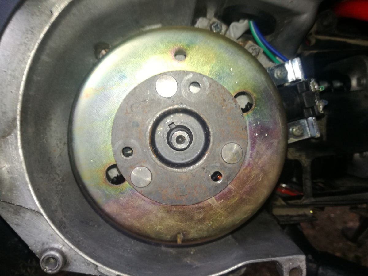

Greg95 Posté(e) le 15 décembre 2018 Auteur Signaler Posté(e) le 15 décembre 2018 Le 95 c'est du E10 encore pire.. Bon après lui avoir mis 2 l d essence, je kick et la gros bruit métallique au niveau de la cloche d allumage. Du coup je démonte et je voit que ca a laisser une trace au niveau du bourlet de la cloche avec le teton de l allumage qui fait liaison. Je sais pas si vous allez me comprendre. Le teton lol Le bourlet en haut à gauche de la cloche d allumage. J'ai mis la clavette d'origine, elle est enfoncer droite sur le vilebrequin. Es ce qu'il faut que quand je sert la cloche, la clavette soit à fleur de la cloche ou y a til un espace comme sur la photo. On va dire 2mm avant le bord de la cloche. Car je ne voit pas pourquoi ca frotte. Faut-il serrer à bloc la cloche ? Peut elle se mettre de travers ?
Invité Posté(e) le 15 décembre 2018 Signaler Posté(e) le 15 décembre 2018 Il y a le 95 et le 95 e10 c'est pas tout a fait pareille. Le 95 est le moins pire des deux.
Greg95 Posté(e) le 15 décembre 2018 Auteur Signaler Posté(e) le 15 décembre 2018 il y a 12 minutes, Barry/Sheene a dit : Il y a le 95 et le 95 e10 c'est pas tout a fait pareille. Le 95 est le moins pire des deux. C'est clair As tu une idée pourquoi ça frotte comme ca ? La il pleut donc j'ai stoppé mais j'y retourne tal si le temps le veux bien
Invité Posté(e) le 15 décembre 2018 Signaler Posté(e) le 15 décembre 2018 Met des flèches sur les trucs que tu nomme car la je vois pas bien . Le boulet du teton C'est un sein pour moi.

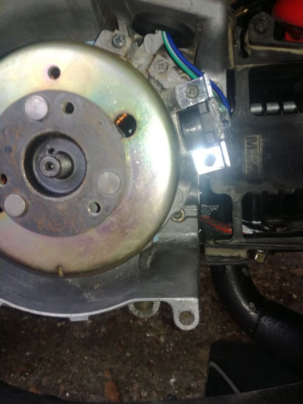

Greg95 Posté(e) le 15 décembre 2018 Auteur Signaler Posté(e) le 15 décembre 2018 Mdr Je modifie les photos et je renvoi Le teton Le bourlet il y a 11 minutes, Barry/Sheene a dit : Met des flèches sur les trucs que tu nomme car la je vois pas bien . Le boulet du teton C'est un sein pour moi. la clavette il faut qu'elle soit enfoncer horizontalement dans le vilebrequin ? Faut il serré jusqu'à ce que la clavette soit à fleur de l allumage ? Ou c'est normal qu'il y est 2mm avant comme sur la photo ? C'est possible que la cloche ce mette de travers ? Même si j'ai pas l impression qu'elle le soit.
Invité Posté(e) le 15 décembre 2018 Signaler Posté(e) le 15 décembre 2018 tu peux jouer un peu sur le positionnement du capteur cdi ? (Le teton). La clavette se met bien dans la saigner du vilebrequin. Sinon il peut se mettre de travers mais sa ce vois vite.
Greg95 Posté(e) le 15 décembre 2018 Auteur Signaler Posté(e) le 15 décembre 2018 Je te remercie Je me suis aussi poser la question pour le positionnement du capteur (le teton ) du coup je l'ai dévissé et révisser à fleur et c'est bon il a démarré et aucun bruit. Pfiou Pas de fuite apparente au niveau bm, ca a l'air de rouler. Cool ! Le seul hic c'est que je n'ai plus de feu avant ni arrière. Mais les clignotants avant et arrière fonctionne et feu stop aussi. Sais tu d'où ca pourrait venir ? En mécanique je suis un padawan mais électricité je suis une b...

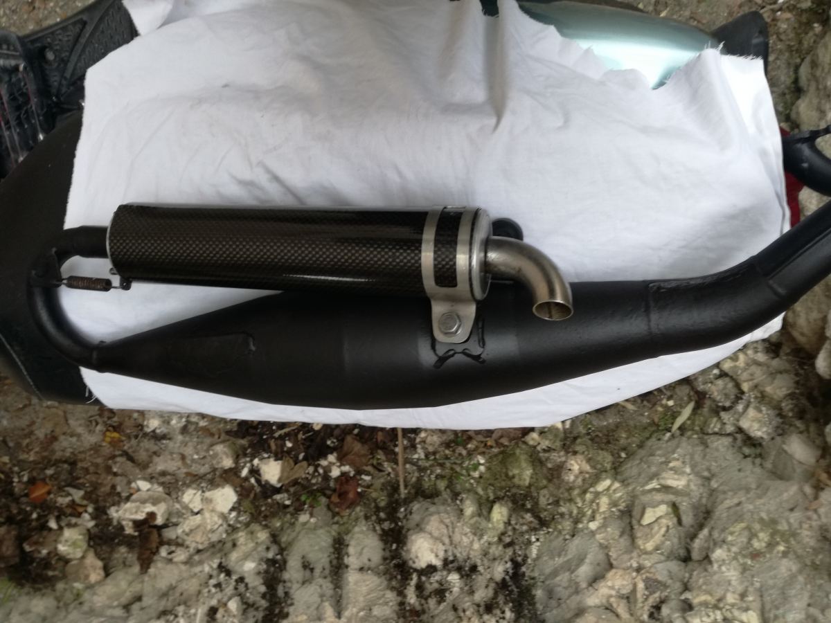

Lucifer Posté(e) le 15 décembre 2018 Signaler Posté(e) le 15 décembre 2018 il a de la gueule à nouveau ce pot Aller ça doit être une connerie surtout si tu dis que ça ta vidé la batterie y a une chance que un des câble du faisceau d’éclairage te colle une fausse masse ce qui expliquerait plus de lumière et plus de batterie
