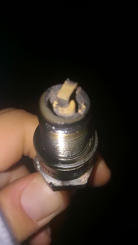

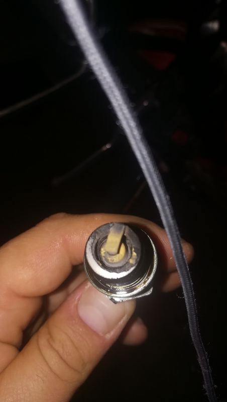

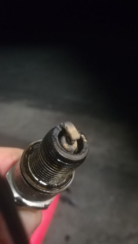

Dinio199 Posté(e) le 8 octobre 2018 Signaler Partager Posté(e) le 8 octobre 2018 Bonjour, Voilà mon problème j' ai déjà poster plusieurs sujet a propos de la beta que je refait voici mon soucis et pour ne rien cacher ça commence a me prendre la tête. Alors sur la beta j' ai casiment tout changer remis en origine cylindre piston segment bougie culasse boîte a clapet disque d embrayage joint Spy vilebrequin filtre à air nettoyage carburateur plus remplacement des joints du carburateur + changement joint carter embrayage et allumage kit chaîne aussi . J' ai plusieurs soucis j' ai changé les disque et 2 jour après au bout de 10 km il y a eu un gros bruit (genre une courroie de voiture qui patine) se ma la fait 2 fois et depuis 2 jours plus rien par contre maintenant quand j ouvre les gaz à fond elle broute en donnant des accoud impossible de la poussée...j' ai démonter la bougie et là elle est très claire alors que juste avant elle était nickel dessus il y a un carburateur d'origine et gicleur de 118 pot mvt (quand je l'ai acheté il y avait un 115 pot d'origine débridé) je précise aussi que je ne tourne pas a 2% sinon elle me fait des amorce je suis a 3% ce qui n est pas normal non plus . J' ai effectué plein de teste avec une boîte de gicleur de 100 a 122 et il n y a aucun changement la vis de richesse est a 1 tour et Demi . J' ai vraiment besoin d aide elle me sert a allez travailler merci beaucoup pour votre aide Lien vers le commentaire Partager sur d’autres sites More sharing options...

Invité Posté(e) le 9 octobre 2018 Signaler Partager Posté(e) le 9 octobre 2018 Met que du 98 déjà. Ta bougie c'est quoi en indice thermique?. Tu as quoi comme filtre boîte à air ou cornet? Lien vers le commentaire Partager sur d’autres sites More sharing options...
Dinio199 Posté(e) le 9 octobre 2018 Auteur Signaler Partager Posté(e) le 9 octobre 2018 La bougie est une br9es et c'est une boîte à air c'est le carburateur d'origine ...mais une bougie blanche c'est trop d aire non?merci de m aider c'est cool Lien vers le commentaire Partager sur d’autres sites More sharing options...
Invité Posté(e) le 9 octobre 2018 Signaler Partager Posté(e) le 9 octobre 2018 Déjà il y a un truc qui me choque c'est la taille de ton gicleur pour un moteur d'origine et en boîte a air à moins qu'elle soie préparer et qu'elle laisse passer trop d'air du coup. Si tu es d'origine débrider la numéro neuf est trop froide à mon avis une 8 est suffisante. Tu fait ton mélange toi même ou tu as encore la pompe qui tourne en parallèle ? Ton moteur est un am6 ou derbi ? Et enfin peut tu faire une vidéo de ton moteur en y montrant chaque endroit assez lentement voir si ont pourrais remarqer un truc qui t'aurait échapper. Lien vers le commentaire Partager sur d’autres sites More sharing options...

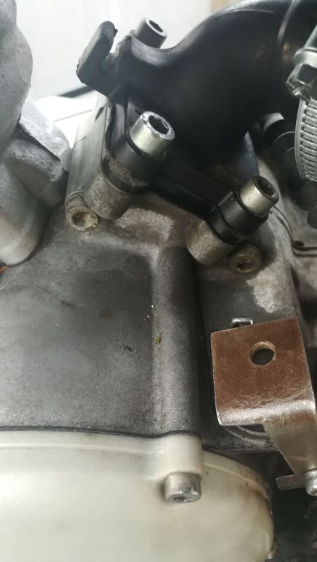

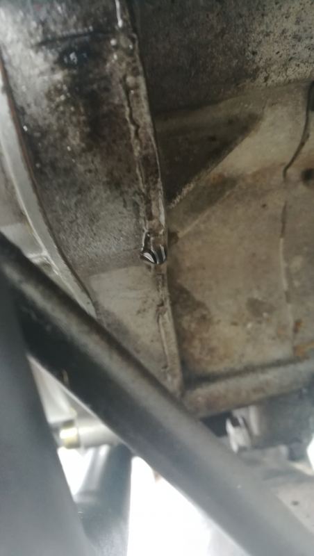

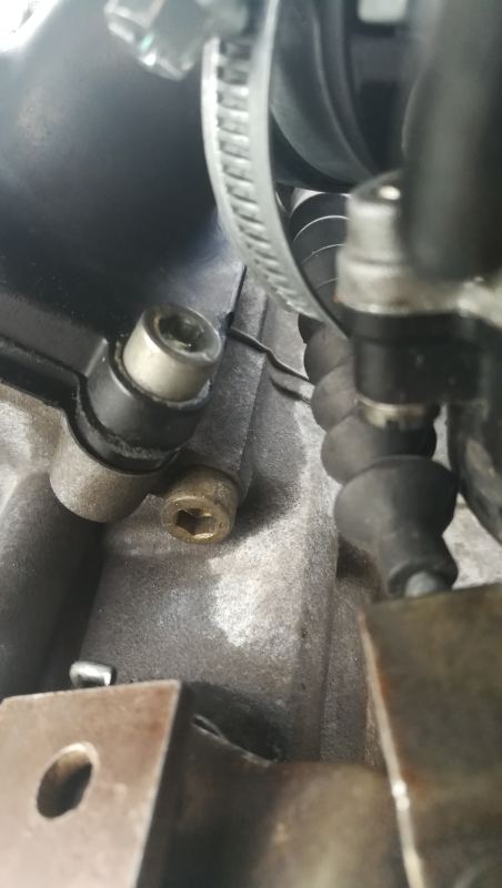

Dinio199 Posté(e) le 9 octobre 2018 Auteur Signaler Partager Posté(e) le 9 octobre 2018 Ok je vais essayer de te faire une vidéo j' ai remarqué une fuite au niveau du carter d embrayage et en bas de la boîte a clapet il y a toujours un petit dépôt d'huile,pour éviter des dégâts je peux rajouter de l'huile dans mon réservoir ?je travaille de nuit cette semaine .. Lien vers le commentaire Partager sur d’autres sites More sharing options...
Invité Posté(e) le 9 octobre 2018 Signaler Partager Posté(e) le 9 octobre 2018 Que l'on soit bien d'accord ou est cette fuite ? A la jointure de la bac la ou se rejoignent les 2 demi carter ou sur le carter d'embrayage ? Lien vers le commentaire Partager sur d’autres sites More sharing options...
Dinio199 Posté(e) le 9 octobre 2018 Auteur Signaler Partager Posté(e) le 9 octobre 2018 Je vais te donner des photos Lien vers le commentaire Partager sur d’autres sites More sharing options...
Invité Posté(e) le 9 octobre 2018 Signaler Partager Posté(e) le 9 octobre 2018 C'est mieux Lien vers le commentaire Partager sur d’autres sites More sharing options...
Dinio199 Posté(e) le 9 octobre 2018 Auteur Signaler Partager Posté(e) le 9 octobre 2018 Lien vers le commentaire Partager sur d’autres sites More sharing options...
Invité Posté(e) le 9 octobre 2018 Signaler Partager Posté(e) le 9 octobre 2018 La fuite photos 3 c'est pas grave juste à vérifier le niveau d'huile de boîte. Lien vers le commentaire Partager sur d’autres sites More sharing options...

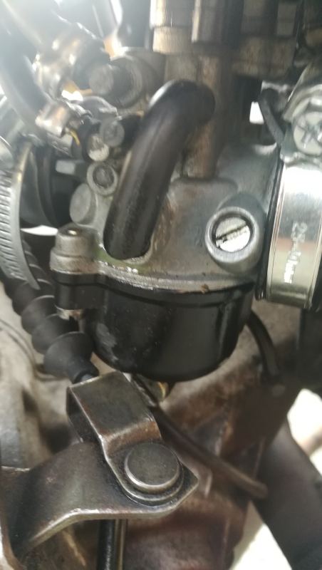

Dinio199 Posté(e) le 6 février 2019 Auteur Signaler Partager Posté(e) le 6 février 2019 Slt désoler pour le temps de réponse je ne me suis pas servie de la moto depuis un moment mais là je refait des 3/8 donc obligé de la prendre....alors j' ai complétement changer le carburateur j' ai acheté un carburateur 17.5 neuf dessus il y avait un gicleur de 93 la moto démarre tiens le ralenti nickel par contre dés que je pars pareil gros trous d aire impossible de rouler j' ai donc remis le gicleur de 118 elle roule mieux mais arriver en 4ieme je peux pas faire plein gaz sinon encore un trous d aire ... Lien vers le commentaire Partager sur d’autres sites More sharing options...
Max Blackbird Posté(e) le 6 février 2019 Signaler Partager Posté(e) le 6 février 2019 ben t as une prise d air,déjà avec un gicleur de 118,faut être en admission libre pour que ca tourne Lien vers le commentaire Partager sur d’autres sites More sharing options...
Dinio199 Posté(e) le 6 février 2019 Auteur Signaler Partager Posté(e) le 6 février 2019 Il y a 3 heures, Dinio199 a dit : Slt désoler pour le temps de réponse je ne me suis pas servie de la moto depuis un moment mais là je refait des 3/8 donc obligé de la prendre....alors j' ai complétement changer le carburateur j' ai acheté un carburateur 17.5 neuf dessus il y avait un gicleur de 93 la moto démarre tiens le ralenti nickel par contre dés que je pars pareil gros trous d aire impossible de rouler j' ai donc remis le gicleur de 118 elle roule mieux mais arriver en 4ieme je peux pas faire plein gaz sinon encore un trous d aire ... Le 09/10/2018 à 21:07, The Stig a dit : Le problème c'est que je n en trouve pas j'ai balancé du produit partout moteur tournant et rien ne c'est passé ...la j' ai changé le carburateur pour un 17.5 et pareil elle va mieux en mettant un gicleur de 118 mais c'est pas encore ça ...l aiguilles est une A2 Le problème c'est que je n en trouve pas j'ai balancé du produit partout moteur tournant et rien ne c'est passé ...la j' ai changé le carburateur pour un 17.5 et pareil elle va mieux en mettant un gicleur de 118 mais c'est pas encore ça ...l aiguilles est une A2 Lien vers le commentaire Partager sur d’autres sites More sharing options...
